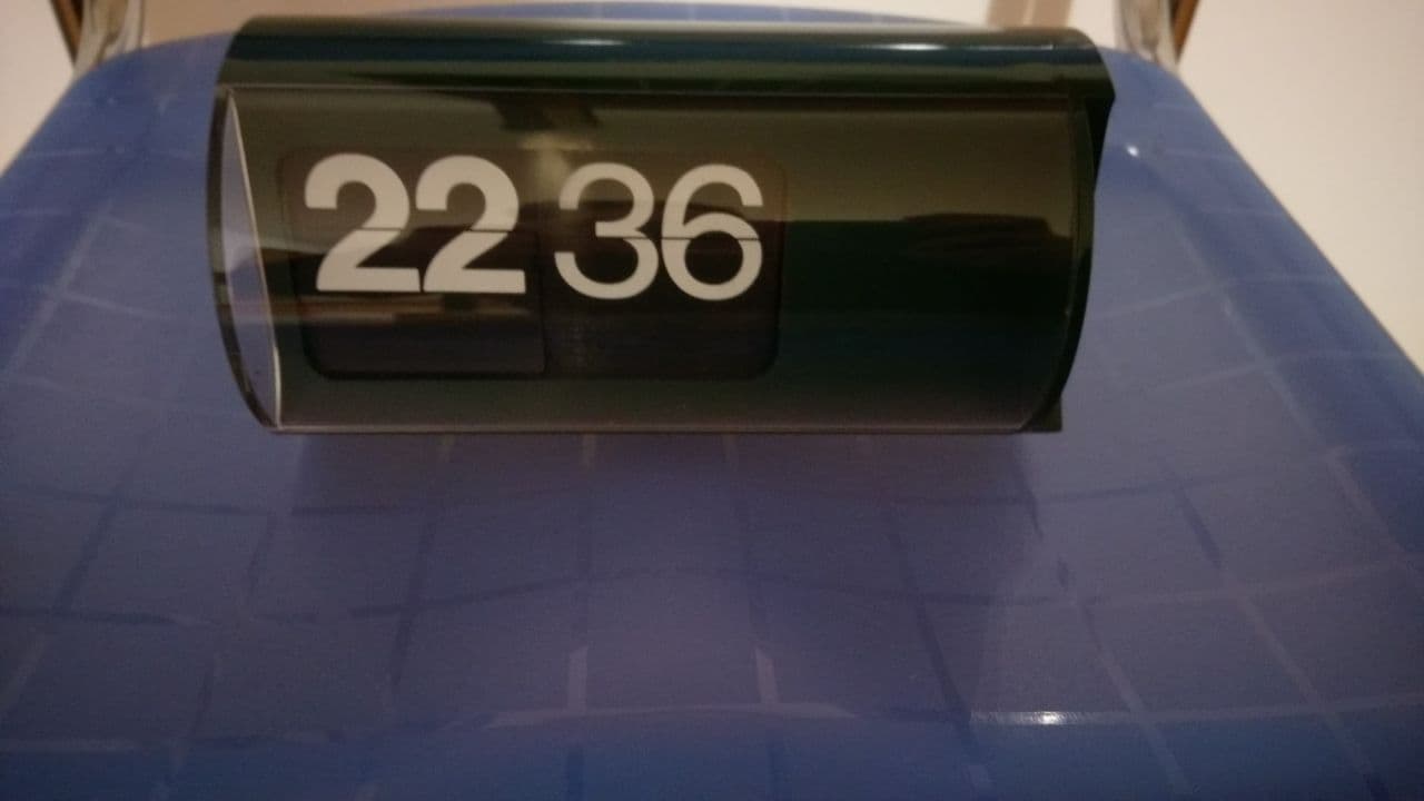

Salve, ho un Solari Cifra 3 a batteria da oltre 20 anni, ovviamente originale, infatti è costato parecchio..da alcuni anni quando sostituivo la batteria capitava che nell'arco delle 24 ore rimaneva indietro di qualche ora, sistemando sempre l'orario dopo alcuni giorni poi riusciva ad andare bene da solo..ora da circa 2 mesi praticamente senza aver sostituito la batteria ha iniziato a perdere ore, i minuti sempre perfetti...ma nonostante sistemavo l'orario come in passato questa volta non si sistema da solo....alcuni giorni fa si è fermato totalmente ed ho quindi pensato che le batterie fossero scariche...le ho controllate con un tester e in realtà erano scariche...le ho sostituite ma continua sempre a perdere ore, infatti prima che l'orologio si fermasse i minuti era sempre esatti e quindi non dipendeva dal fatto che le batterie fossero scariche...già in 3 ore perde 1 ora...quello che desideravo sapere da chi conosce bene la meccanica di questo orologio, di che problema si tratta? è una riparazione che potrei fare io o devo affidarmi ad un tecnico? avevo pensato di inviarlo direttamente alla ditta di Udine visto che non ci sono tecnici autorizzati per questo orologio...ne vale la pena? cosa mi consigliate di fare? Grazie mille a chi mi risponderà.

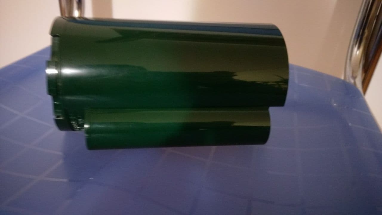

Sì di versioni ce ne sono almeno 3.
Già dalle foto si capisce che la tua è la riedizione del cifra3 prodotta a partire dagli anni 90 dal momento che ha il vano batterie allungato.
