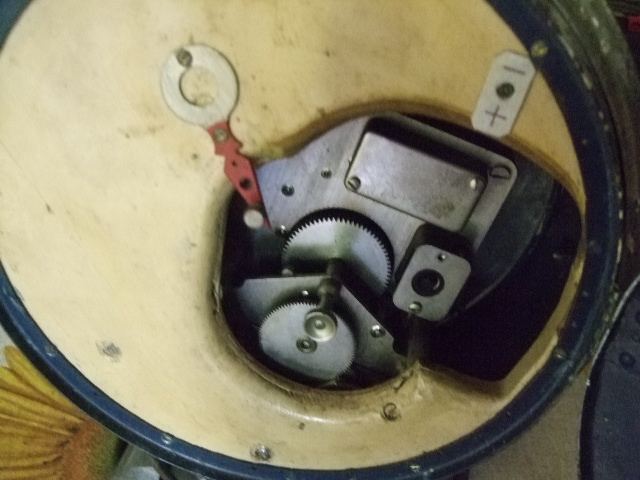

questa domenica infatti non avevo trovato proprio nulla anzi meno di zero ..............poi su un banchetto in una via laterale ho intravisto una specie di orologio elettrico , dal fatto che aveva una spina per la corrente . condizioni alquanto pessime , ma interessante , richiesta 50 eurini
lo analizzo un po' ma dato che non ci capisco niente sugli elettrici faccio un'offerta delle mie , adducendo le piu' svariate magagne......vere pero'.
no no no non e' possibile ! classica risposta e allora me ne vado tranquillo , dopo pochi passi mi sento richiamare e cosi' dopo un'altra trattativa alla fine me lo sono cuccato per poche decine di euro .
l'unica cosa che mi ha colpito e' stato il vetro anteriore molato , indice di un prodotto non di bassa levatura .
adesso vedremo cosa saltera' fuori , intanto spero che qualcuno sappia darmi qualche notizia del tipo di orologio si tratti . marche non ne ha .
ecco alcune foto fatte in fretta prima dello smontaggio .

Sembra interessante. Non so dirti molto, ma potrebbe essere un orologio controllato, cioè che si muove a seguito di un impulso prodotto da un'altro orologio. Aspettiamo chi ne sa di più.

Bel colpo mi piace molto!
Domanda:
riesci a rimuovere il piccolo coperchietto a forma di saponetta con le due viti sugli angoli?
Forse c'è un bilanciere sotto... :-?

hai ragione mat, sotto c'e' un gruppo -bilanciere . ma andiamo per ordine
oggi ho smontato tutto il gruppo del movimento , spero di non avere fatto danni , oltre a quelli esistenti .
premesso che questo tipo di orologio l'ho acquistato sopratutto per fare esperienza sui modelli elettrici . e quindi me lo voglio studiare a fondo specialmente sul sistema sia di carica che di funzionamento
intanto devo avvisarvi che e' un modello alquanto pericoloso , per il fatto che funziona a corrente 220 volt .

Tranquillo anche i Solari autonomi funzionano così.
Il motorino ad induzione (multivoltaggio) tiene continuamente carica la molla del bariletto. Serve solo a quello.
La molla poi garantisce una certa autonomia in caso di black-out.

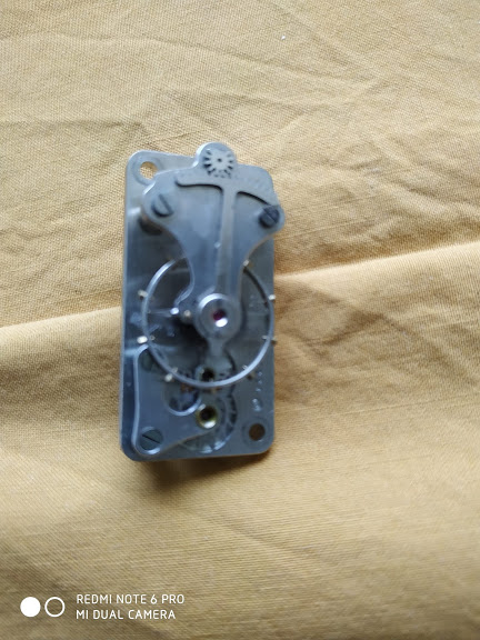

MessaggioInviato: lunedì 17 agosto 2020, 14:37
Messaggi: 4542
proseguono i lavori di smontaggio
ho aperto la scatolina che ripara il gruppo del bilanciere .
ecco come si presenta .
DSCF1501[1].jpg [ 134.2 KiB | Osservato 249 volte ]
DSCF1502[1].jpg [ 129.57 KiB | Osservato 249 volte ]
prima di togliere il gruppo ho dovuto scaricare la molla del bariletto , ancora carica per 1/4 circa . attraverso un cricchetto simile a quello delle parigine .
anche qui due viti con spine di posizionamento , notare che le stesse viti che bloccano il gruppo bilanciere servono per tenere anche il coperchietto attraverso una filettatura interna .
DSCF1518[1].jpg [ 98.23 KiB | Osservato 249 volte ]
ecco il bilanciere visto da altre angolazioni
IMG_20200810_104621.jpg [ 91.24 KiB | Osservato 249 volte ]
IMG_20200810_104626.jpg [ 55.09 KiB | Osservato 249 volte ]
IMG_20200810_104638.jpg [ 76.74 KiB | Osservato 249 volte ]
da notare anche questo pernetto con ruotina in punta che serve per la registrazione del tempo ( viene poi collegato ad una levetta )
IMG_20200810_104626.jpg [ 69.25 KiB | Osservato 249 volte ]

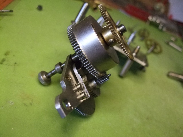

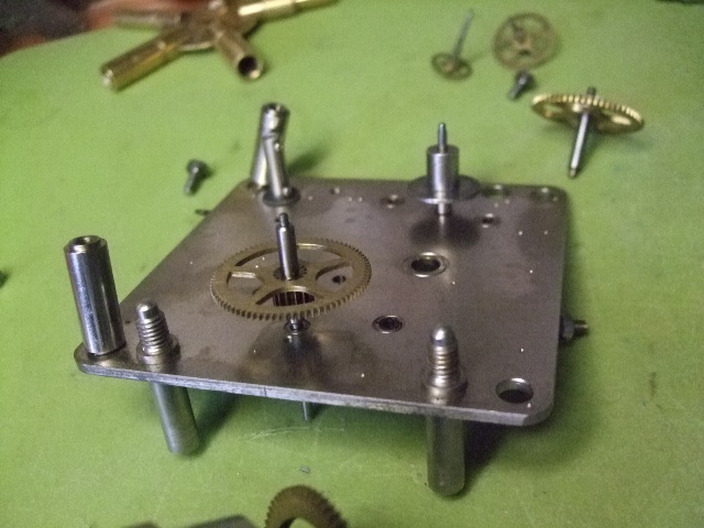

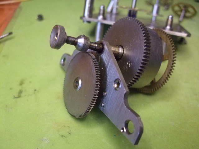

Re: primo ed ultimo elettrico ..............chi lo sa
MessaggioInviato: martedì 18 agosto 2020, 21:00
Messaggi: 4542
riprendiamo la descrizione dello smontaggio
questa e' la platina anteriore , con l'asse centrale sul quale viene montato il gruppo rinvio con le lancette .
si vede anche la leva per la regolazione del tempo
DSCF1498[1].jpg [ 113.82 KiB | Osservato 237 volte ]
una cosa molto strana e' questa regolazione , la quale viene coperta dal quadrante ed e' azionabile solo dalla parte opposta .
ecco altre foto del movimento .
DSCF1519[1].jpg [ 114.64 KiB | Osservato 237 volte ]
DSCF1520[1].jpg [ 115.1 KiB | Osservato 237 volte ]
DSCF1521[1].jpg [ 124.95 KiB | Osservato 237 volte ]
DSCF1522[1].jpg [ 125.13 KiB | Osservato 237 volte ]
il bariletto contiene una molla simile a quello di una parigina
ci sono alcune aggiunte che andremo ad analizzare in seguito
ho fatto diverse foto del movimento montato , escluso il gruppo di carica . eccole .
IMG_20200810_104653.jpg [ 48.51 KiB | Osservato 237 volte ]
IMG_20200810_104701.jpg [ 49.61 KiB | Osservato 237 volte ]
IMG_20200810_104712.jpg [ 58.9 KiB | Osservato 237 volte ]
IMG_20200810_104718.jpg [ 43.73 KiB | Osservato 237 volte ]
IMG_20200810_104728.jpg [ 63.49 KiB | Osservato 237 volte ]
IMG_20200810_104736.jpg [ 52.03 KiB | Osservato 237 volte ]
IMG_20200810_104758.jpg [ 88.03 KiB | Osservato 237 volte ]
