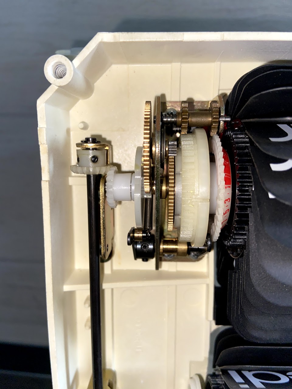

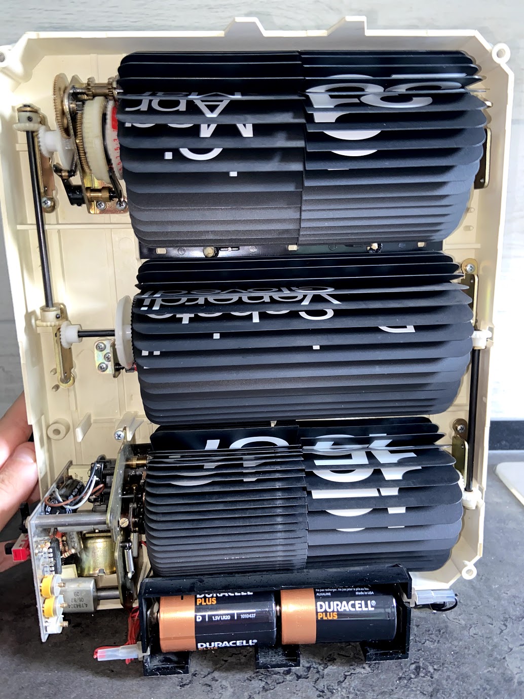

Certo, si tratta di un Dator 6 indipendent verticale. Ecco alcune foto che ho appena scattato, ditemi voi se ne servono altre

Come supponevo ci sono dei conici da sostituire mentre altri (quelli più bianchi) sono già stati sostituiti.
Ti evidenzio nelle foto quelli che vedo rotti.
