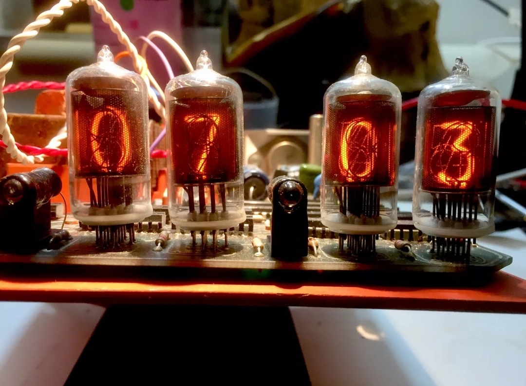

Buongiorno a tutti!
Qualcuno saprebbe darmi qualche informazione o indicarmi dove reperirle su questo orologio elettronico con visualizzatore a tubi nixie prodotto dalla Tesak industria ricerche applicazioni elettroniche di Firenze presumibilmente tra la fine degli anni '60 ed i primissimi 70? (Nelle foto è visualizzata un' ora impossibile perché è guasto)

Credo che sia un kit delle riviste Sperimentare o CQ elettronica . A vederlo così la parte alimentatrice funziona se l'orologio avanza anche l'oscillatore è ok . Facendolo avanzare manualmente l'errore è solo sulle unità di ore ? Il funzionamento è simile a questo:

A naso se il problema è solo nelle unità di ore i probabili colpevoli sono : uno dei due o entrambi i transistor npn sopra l'integrato FLJ121 o l'integrato stesso . Comunque tutti i componenti sono facilmente reperibili (tranne le nixie) e con quello che costano i tubi direi che sarebbe un peccato non sistemarlo.

Sarebbe opportuno che dicesse almeno cosa fa (o cosa non fa), se i secondi scorrono normalmente, oppure se escono numeri fissi a caso etc.
