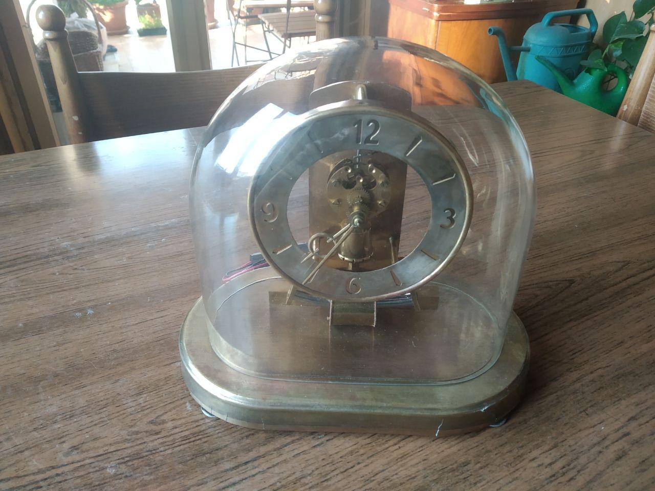

Buona sera a tutti!
Una doverosa premessa, visto che questo è il mio primo messaggio eccettuato quello di presentazione: di orologeria e di orologi so davvero poco, per quanto mi piacciano come oggetti. Per cui perdonate la mia mancanza di terminologia e conoscenze...
Per l'appunto, più che gli orologi in sè mi piacciono in generale gli oggetti del passato: mobili, automobili, radio a valvole.. leggendo la pagina di un capace restauratore di radio a valvole appunto, mi ero imbattuto nella descrizione degli orologi elettromeccanici Kundo. Per cui quando, assiduo frequentatore del mercatino del Balon a Torino, ho trovato uno dei suddetti orologi ad un prezzo più che ragionevole, non ho esitato ad acquistarlo con l'intento di riportarlo in vita.
La meccanica era (credo) in buono stato e non era particolarmente sporca. Il copro dell'orologio, in ottone, era purtroppo abbondantemente butterato di puntinature di ossidazione, che però un lungo lavoro di lucidatura ha rimosso. Il lavoro più complesso è stata la parte elettronica. Si tratta di un Kundo "prima serie", con il circuito oscillatore molto semplice (praticamente solo una resistenza ed un transistor al germanio, oltre alle due bobine) alloggiato direttamente nel cilindro di ottone. Mancava interamente il portabatterie e la relativa intelaiatura sotto alla base, per cui mancavano anche i "piedini a vite" (come si chiamano?) per regolare lo scappamento, che ho temporaneamente ricostruito un po' alla bellemeglio con viti e rondelle ma mi piacerebbe col tempo ripristinare in modo più consono. Ahimè le bobine erano interrotte per ossidazione, per cui ho provveduto a riavvolgerle, 8000 spire.. un lavoro davvero certosino, fatto a mano per paura di rompere il filo smaltato sottilissimo in assenza di attrezzatura adeguata. Riavvolto tutto ho ahimè constatato che anche il transistor era passato a miglior vita, e che la sostituzione (tentata, invano) con un più moderno transistor al silicio non era fattibile. Ho quindi realizzato un circuito esterno su indicazioni di questo sito alla voce "Alternative driver circuits", e dopo un po' di aggiustamenti, e con notevole soddisfazione.. il Kundo è tornato a funzionare!
Purtroppo però ho un problema: come da titolo, l'orologio anticipa notevolmente (minuti per ora), nonostante la lente (giusto?) sia nella posizione più in basso, che dovrebbe garantire l'oscillazione più lenta. E qui sono a chiedere il vostro supporto. Intanto teorico: dalle riminiscenze dei corsi di fisica, mi pare di ricordare che il periodo di oscillazione di un pendolo dipenda esclusivamente dalla sua configurazione geometrica (lunghezza e baricentro), e non possa essere alterato da fattori esterni (nel nostro caso, la forza applicata dall'elettromagnete). Corretto?
In seconda istanza, ho riscontrato inizialmente che il piccolo "dente" che aziona lo scappamento era regolato in modo tale che in alcuni momento faceva scattare più di un dente per ogni oscillazione. Con un po' di esperimenti, regolando le due viti che permettono di regolarne l'inclinazione e lo scostamento dall'asse verticale sono riuscito a far sì che apparentemente ciò non accada più. L'anticipo tuttavia permane, e non sono sicuro di aver operato nel modo più corretto: come potete vedere nella foto, ho principalmente lavorato sullo scostamento dall'asse, ma si potrebbe fare anche l'inverso, e fare lavorare il dente più in alto.
Attendo i vostri preziosi consigli!
Commento file: il Kundo redivivo
photo_2020-05-29_21-53-32.jpg [ 153.23 KiB | Osservato 275 volte ]
