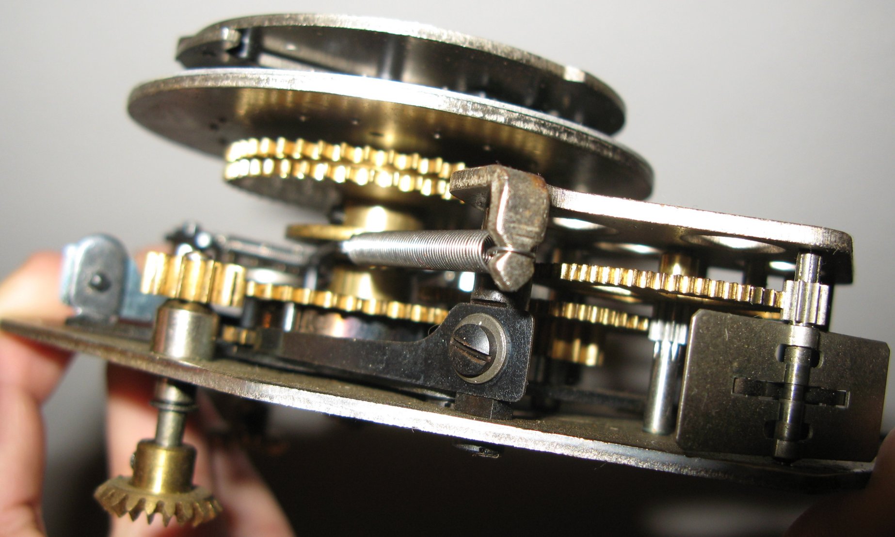

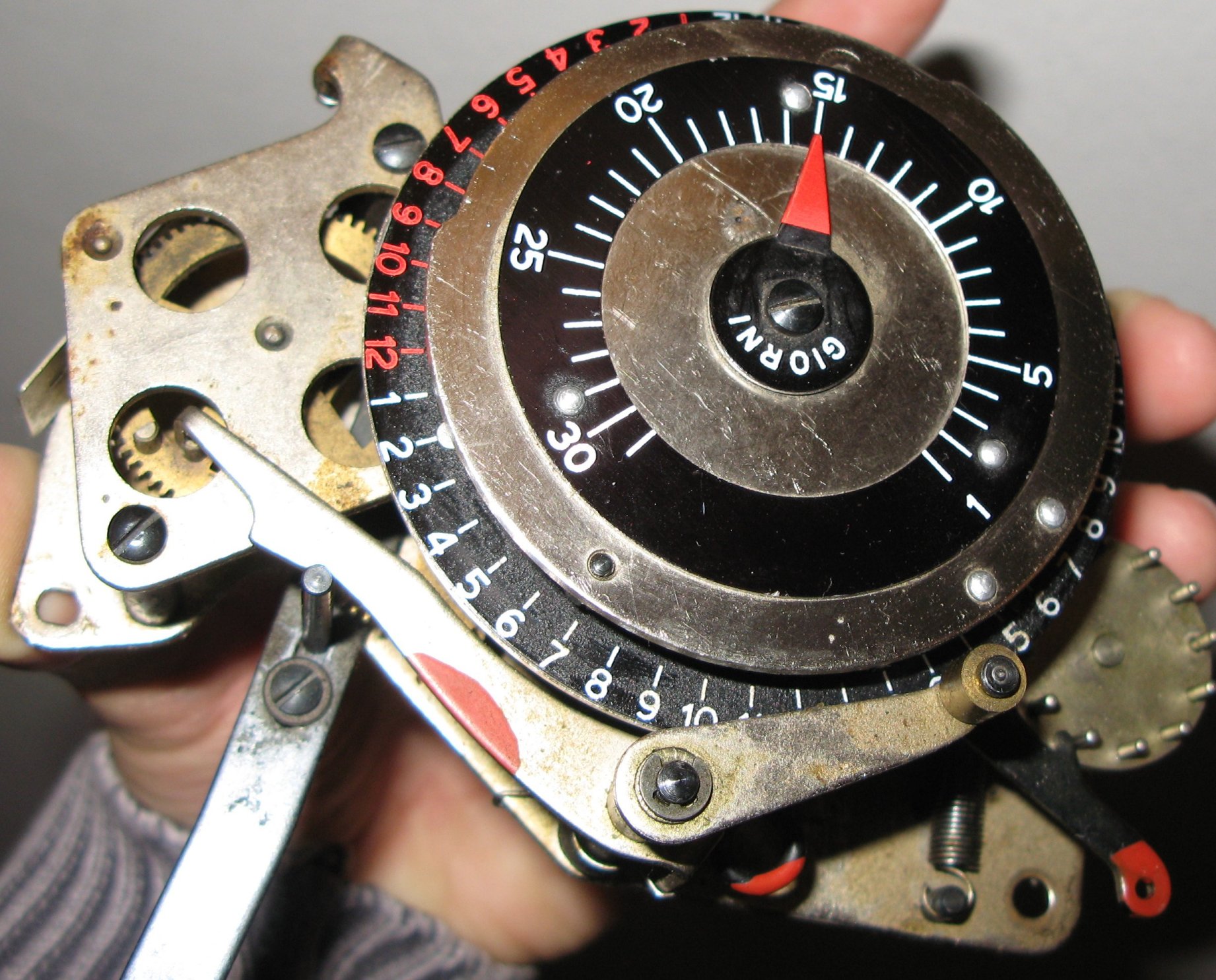

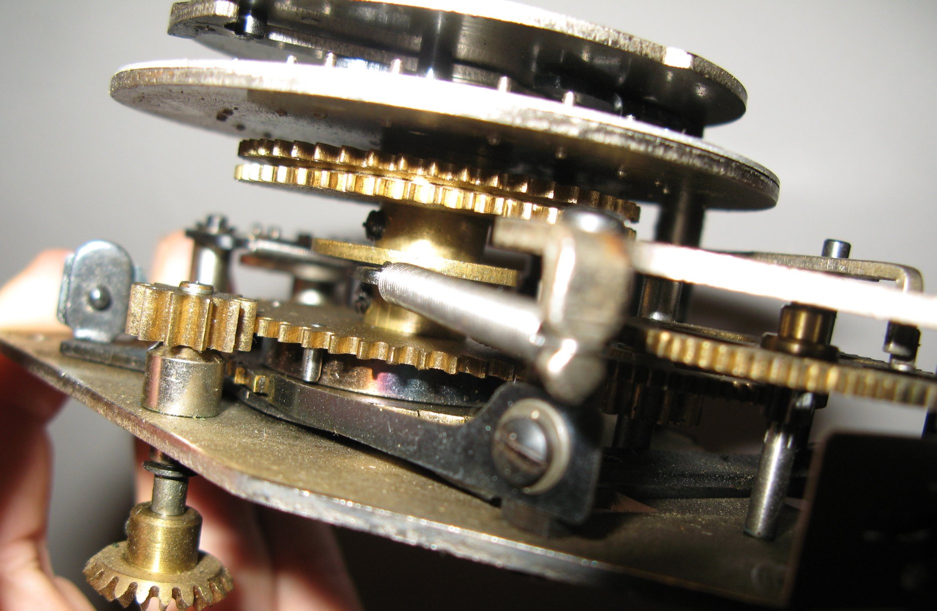

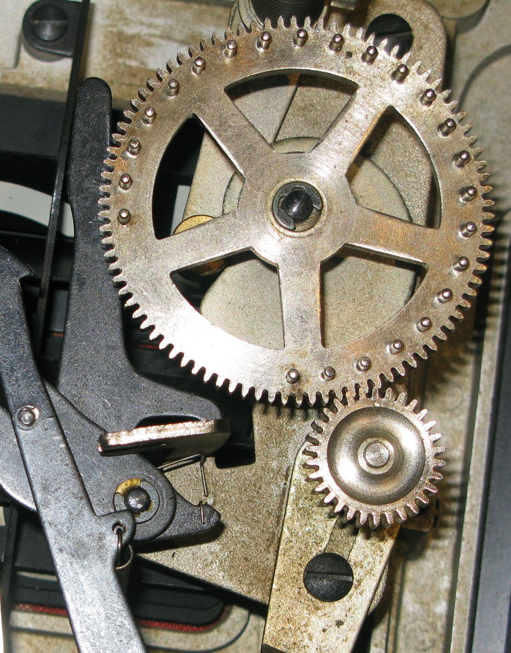

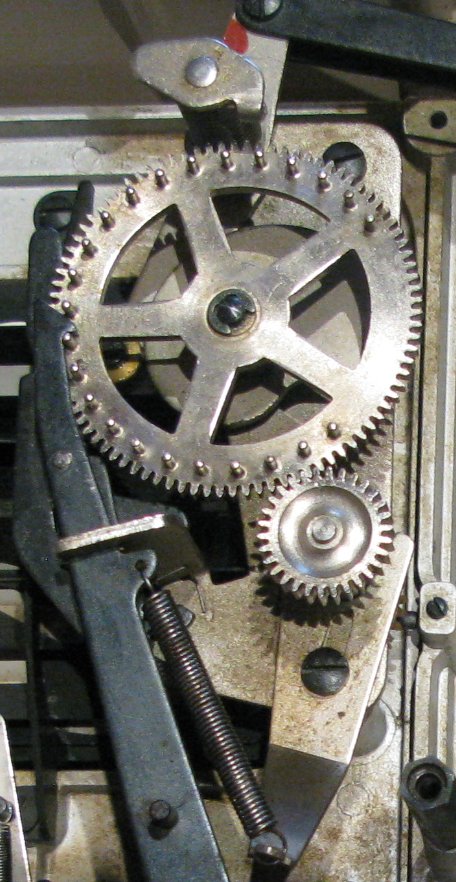

Ecco le foto delle parti che non ho ripulito: il resto dell'orologio (cartellini e movimento principale) l'avevo invece pulito maniacalmente quando anni fa avevo tempo...

Personalmente ti sconsiglio vivissimamente di immergere in soluzioni di lavaggio o presunti lubrificanti/sbloccanti parti intere di movimento senza smontarle.
Purtroppo ogni singolo ingranaggio va smontato e lavato.
Se non lavi perfettamente i perni corri il rischio che restino morchie vaganti che nel giro di poco tempo
creerebbero usura anomala sui perni stessi agendo letteralmente come carta vetrata.
Ne abbiamo discusso parecchie volte.
Se cerchi trovi anche dei post specifici di Pierino La Peste che ha sempre sconsigliato (a ragion veduta)
qualsiasi tipo di pulizia e lubrificazione senza smontaggio delle parti.
Mi raccomando assolutamente no!

Ho visto che c'è un po di ruggine su un dente di una ruota che è meglio ripulire.
Il problema è che molti ingranaggi sono lubrificati dove sono inseriti, se lo lavi non viene via il vecchio lubrificante e si crea un impasto che spesso rovina le parti comportandosi come un abrasivo e da montato molti parti non si riescono a lubrificare correttamente.
Se lo smonti e fai le bene molte foto, anche qualche filmato non guasta.. lo lavi per bene e rimonti il tutto, magari un modulo alla volta e sicuramente avrai un risultato duraturo.
Chi butta a mollo in benzina o percloretilene le parti e poi gli da una lubrificata, spesso lo fa per "venderlo" in questo modo sembra revisionato ma in realtà è destinato a fermarsi o peggio rompersi, visto che lo vuoi tenere e secondo me e merita, opta per una bella revisione.

Grazie Oldtime. Condivido tutto quanto hai detto.
Aggiungo una precisazione per il movimento del datario.
La molla principale che aziona l'intero ruotismo ha bisogno di essere lubrificata con grasso di vasellina o prodotto specifico similare.
Lo stesso discorso vale per i dischi intermedi che strisciano l'uno sull'altro.
I perni invece hanno bisogno di un lubrificante più fluido.
Va da sè che lavando il movimento in blocco, tutte le proprietà lubrificanti di ciascun olio/grasso andranno perse.
Visto il tempo trascorso, il grasso dei dischi e della molla di ricarica sarà in parte o del tutto seccato come l'olio di lubrificazione dei perni.
Non resta che effettuare uno smontaggio accurato delle parti anche per verificare l'usura dei perni e delle loro sedi, lavare e rimontare
fotografando ogni singolo passaggio.
Homo faber fortunae suae
