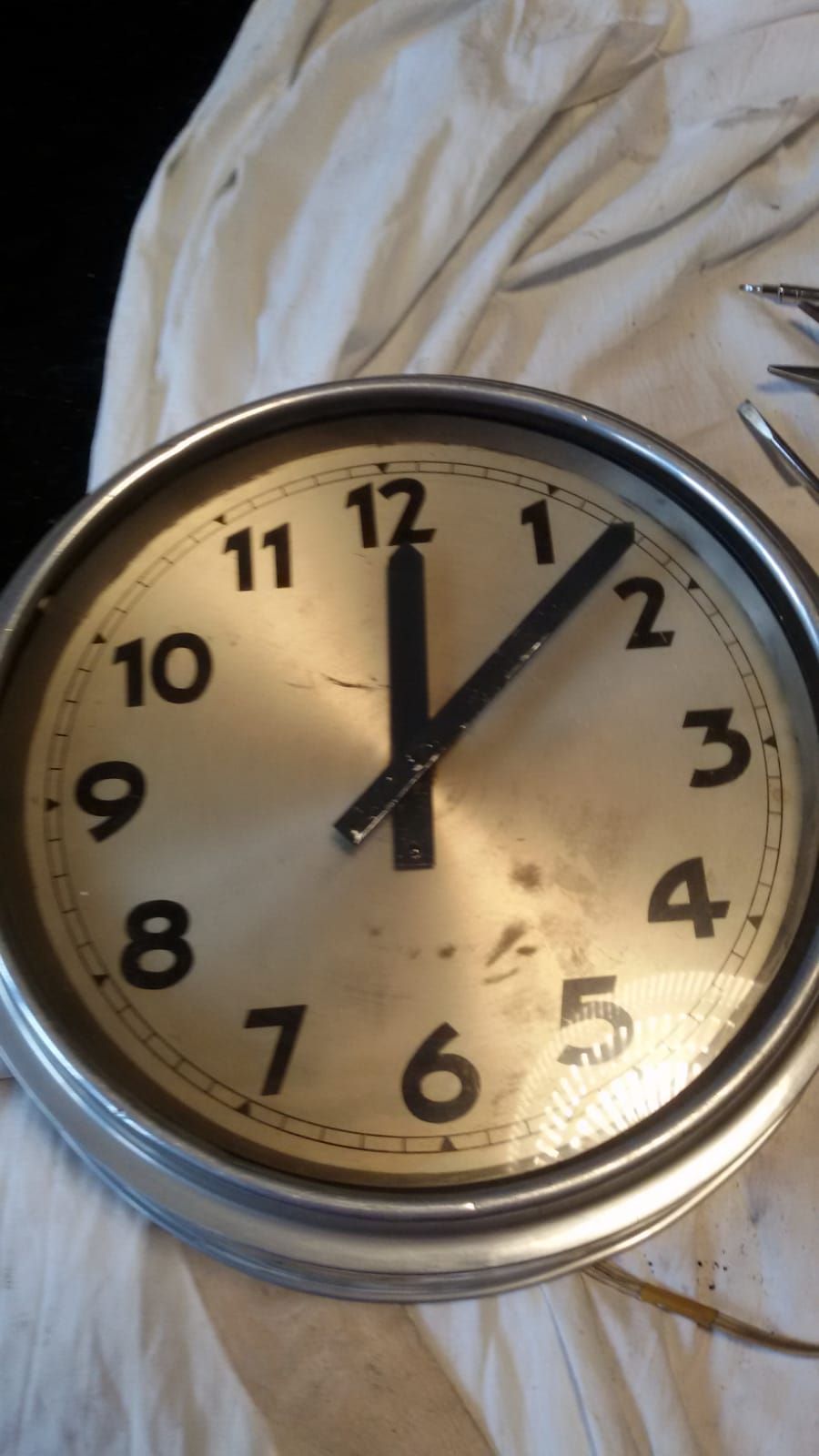

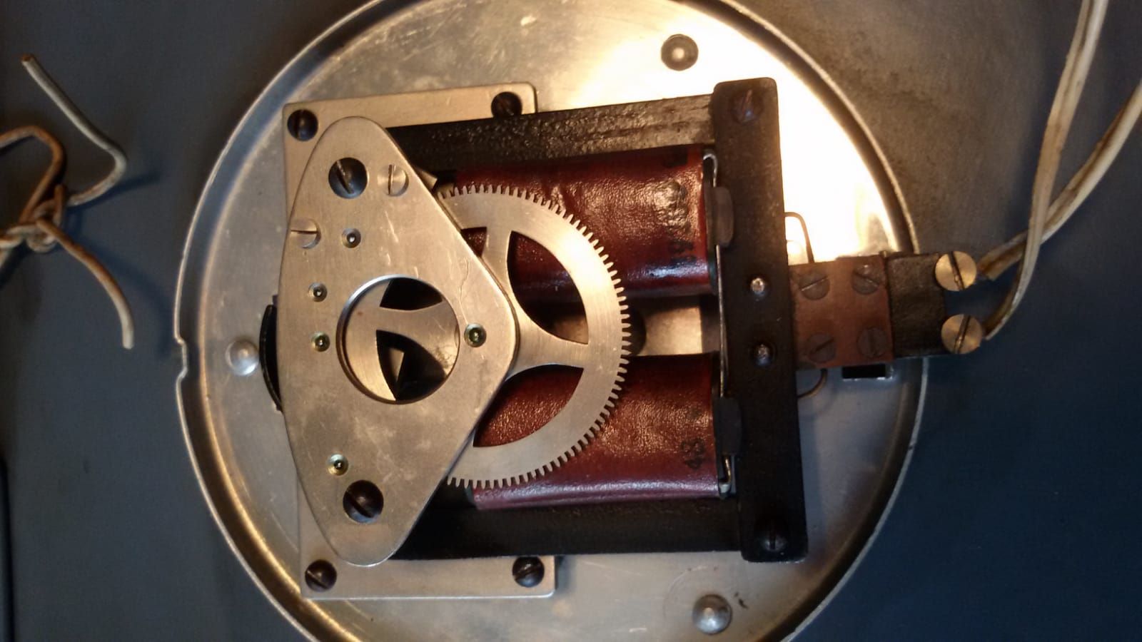

Cerco informazioni in merito a questo orologio, di sicura provenienza ferroviaria. E' privo di qualunque marca o marcatura. La cassa è di lamierino di acciaio leggerissimo (tolla l'avremmo definita nella zona Milano) . All'interno del coperchio di protezione del meccanismo scritta incisa a mano: 22-1143 oppure 22-11H3 seguito dalla parola montagm . L'unica certezza è che sia alimentato a 48 volt. Ogni notizia che mi aiuti a dipanare il mistero è gradita.

Dammi tempo di consultare un vecchio manuale di riparazione di orologi elettromeccanici.
Se trovo qualcosa di simile ti aggiorno.

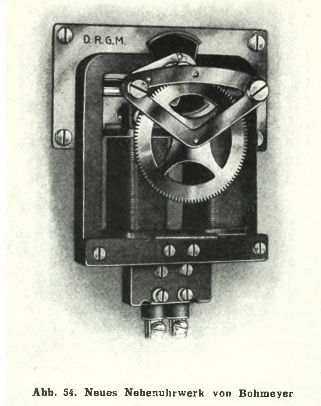

Sembrerebbe un Bohmeyer KG secondo l'illustrazione che ho trovato sul "Die Hauptuhren und Nebenuhren" pubblicato nel 1939.

Ho trovato qualcosa di simile anche qui:
http://www.viredaz.name/Horloges/Horlog ... aires2.htm
http://www.viredaz.name/Horloges/secBohmeyersmall.jpg
