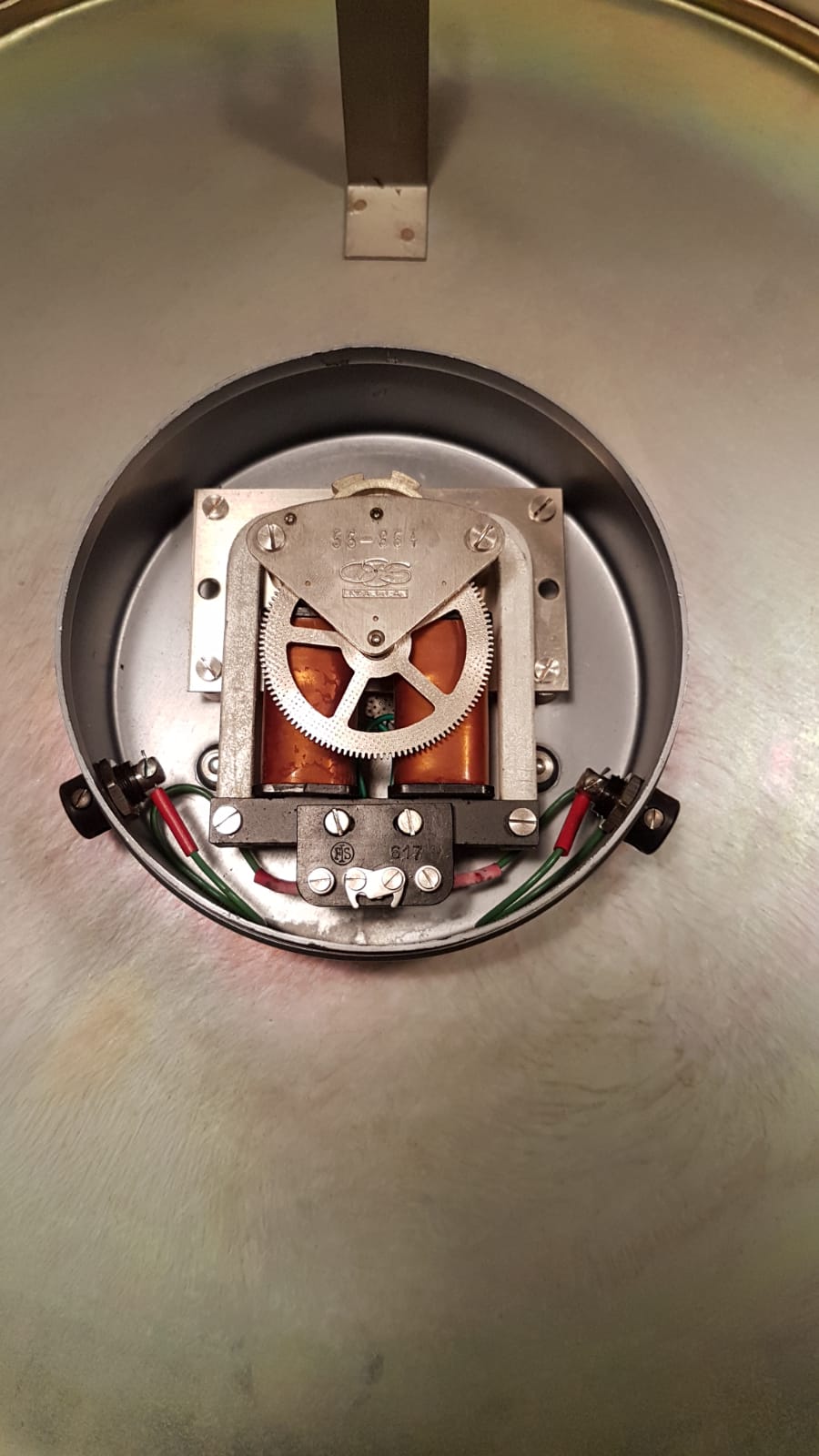

Per prima cosa devo avvisarvi che di orologi non ne so niente. Mi sono iscritto al forum perché ho da anni un vecchio orologio da parete di Boselli tipo 25 e mi piacerebbe vederlo in funzione. Chiedo il vostro aiuto per capire come poter fare: ha bisogno d'essere collegato ad un alimentatore oppure direttamente alla 220?
I dati riportati sulla targhetta sono:
Tipo 25. Sil. INOX a 3C"
V 12/24
Omega ooo/4000
A 0.006
W 0.144
All'interno c'è il numero 56-864
Grazie a tutti.

Bruno... ehm..ehm ..mi sembra piuttosto ovvia la cosa, :wink: ci vuole un alimentatore da 12 Volts, la targhetta lo indica perfettamente indica 12/24......se lo attacchi ai 220 vedi subito che ora è !! :eek: :eek: Mi raccomando non farlo !!

Ti serve anche una scheda pilota, guarda qui:
viewtopic.php?f=101&t=53145

Bruno se hai bisogno di istruzioni su come provare il funzionamento dell'orologio o montare la scheda sentiti libero di chiedere.
Dalla targhetta sembra un modello ad impulsi da 12v/24v ogni 30 secondi.
Come ti hanno già suggerito consulta i post già pubblicati (sono molti) in cui si parla di orologi secondari funzionanti con impulsi di corrente continua a polarità alternata o inversa.
Evita ASSOLUTAMENTE di alimentarlo direttamente a 220v.
