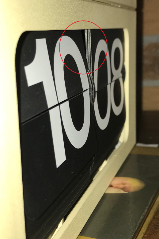

Buongiorno a tutti. Sto finendo di restaurare un favoloso Dator 6041 della Solari Udine con grande soddisfazione!
In precedenza ne ho già ripristinato un altro dello stesso modello qualche mese fa (ordinaria manutenzione, smontaggio, pulizia, sostituzione batteria tampone).
Purtroppo, dopo aver riassemblato il tutto, le palette delle ore non sono perfettamente allineate verticalmente e non sono verticali ma restano leggermente inclinate all’indietro.
Se gli faccio fare uno scattino manuale vanno nella giusta posizione ma, allo scattare dell’ora successiva torna ad essere “sfalsata”.
Questo problema si è presentato dopo aver smontato il tamburo dei minuti/ore.
Inizialmente dopo averlo smontato e rimontato la prima volta mi si era presentato lo stesso problema ma, vuoi per caso, vuoi per fortuna, sono riuscito a sistemarlo.
Purtroppo per ragioni tecniche ho dovuto smontarlo nuovamente e da quel momento non sono più riuscito ad allinearlo correttamente.
Specifico che sia la linguetta metallica che da lo “scatto” sia il motore stepper sono montati correttamente (come in origine, avevo fatto delle foto prima di smontarlo).
Il problema è il medesimo riscontrato dall’utente “Marcolin” nel topic linkato di seguito ma purtroppo a differenza sua non sono riuscito a risolvere.
http://www.orologiko.it/forum/viewtopic.php?f=101&t=52936
In allegato le foto del difetto.
Un grazie a tutti.
Alessandro

devi spostare il rullo un dente avanti rispetto al motore. ad ogni scatto del motore passano tre o quattro denti del rullo.

Esatto hai l'ingranaggio sfasato.
Devi allontanare il motore passo passo dall'ingranaggio del rullo, metti il rullo nella giusta posizione e riavvicini il motore passo passo facendolo
ingranare nella nuova posizione senza far ruotare il pignoncino.

Problema risolto! Grazie Mille a tutti :)
