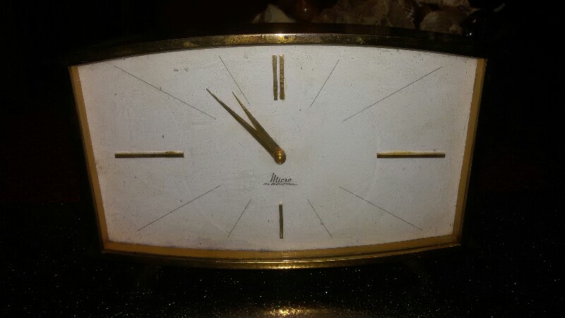

Ho preso questo bel'orologio elettromeccanico in un mercatino.
Mi chiedevo però come funziona visto che ogni tanto, osservando il movimento, vedo una levetta meccanica che scatta e torna alla sua posizione iniziale?
C'è qualcuno che mi può spiegare il funzionamento nel dettaglio?

E' un movimento in cui la parte elettrica (motorino o solenoide) serve a caricare una molla che dà la forza motrice al movimento.
Questo avviene allo scaricarsi della molla.

Vediamo se ho capito bene...
Il motorino spinge una leva che scatta ad un certo punto.
Movimento carica una molla che aziona il movimento. Giusto?

Il principio di funzionamento è lo stesso del più blasonato Reform, qui trovi qualcosa:
viewtopic.php?f=81&t=23594
