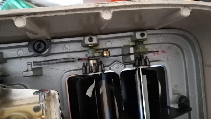

Buongiorno a tutti, ogni tanto il mio amato cifra 5, arrivato alle ore 23.59, non scatta alle 00 ma va alle ore 20. Al mattino mi tocca aprirlo e muovere la leva delle decine delle ore a mano per risettarlo. Ho provato a mettere un pò di svitol sui cilindri delle ore, ma ogni tanto continua a farlo con cadenza casuale. Qualche suggerimento?

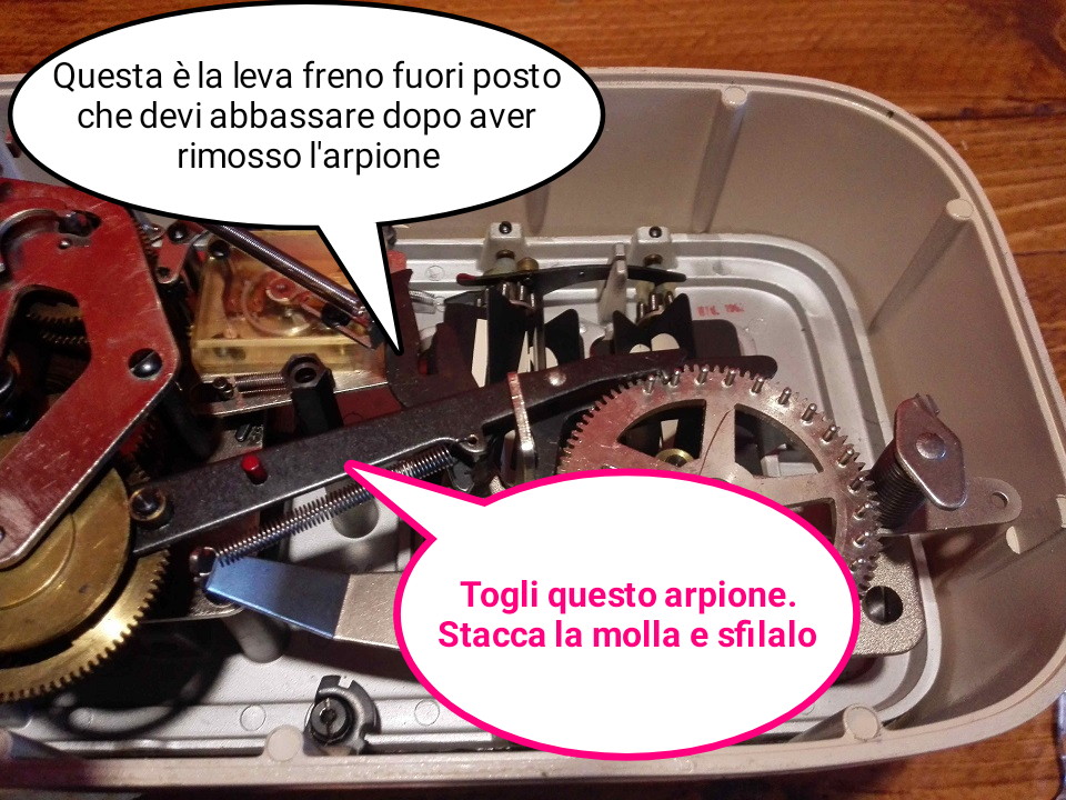

Bisogna smontare i rulli delle palette unità e decine ore, lavare boccole, gabbie ed eccentrici.
Verificare la funzionalità del rullino dell'arpione di azionamento delle decine e della relativa molla di azionamento ed infine rimontare e lubrificare.
Tutto questo sperando che le boccole e le palette non siano eccessivamente usurate.
Dopo anni di onorato servizio ha bisogno di manutenzione seria.
Tra l'altro vedo la leva del freno ruota ore fuori posto.
Dopo aver smontato l'arpione di comando della ruota rimetti la leva freno in posizione in maniera che il piolo posto dietro l'arpione la impegni.

Ti allego un'immagine per capire

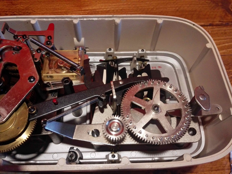

Grazie mille per la risposta, come sempre precisa. L'ultima foto in effetti era solo per mostrare l'interno dell'orologio, ma è una foto vecchia... quel problema l'ho già risolto sempre grazie a Orologiko.
