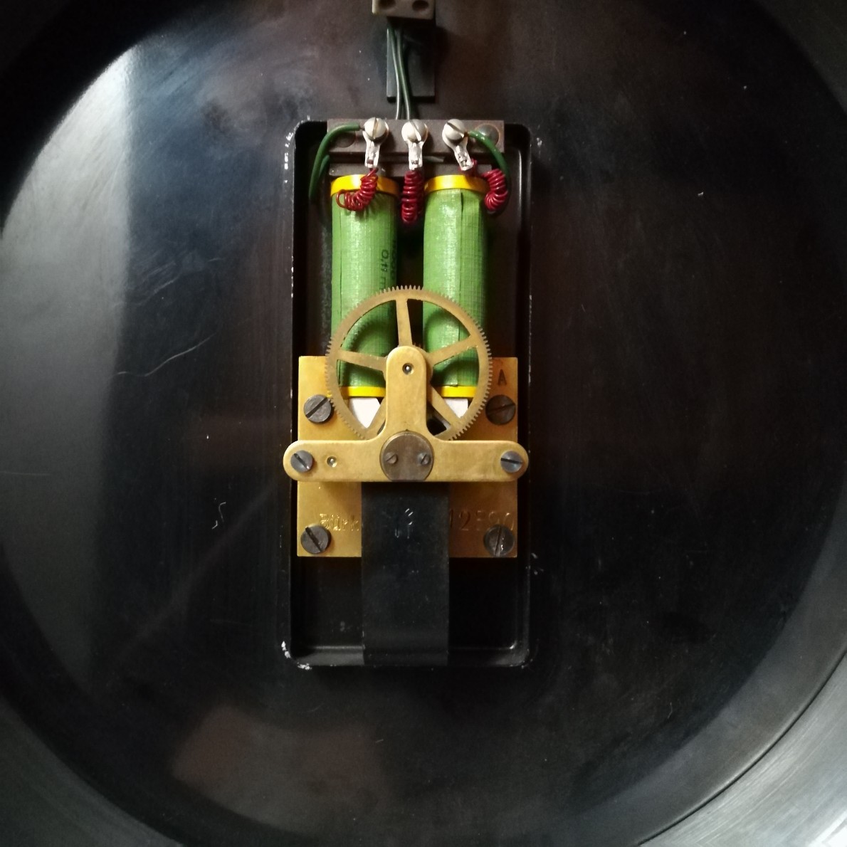

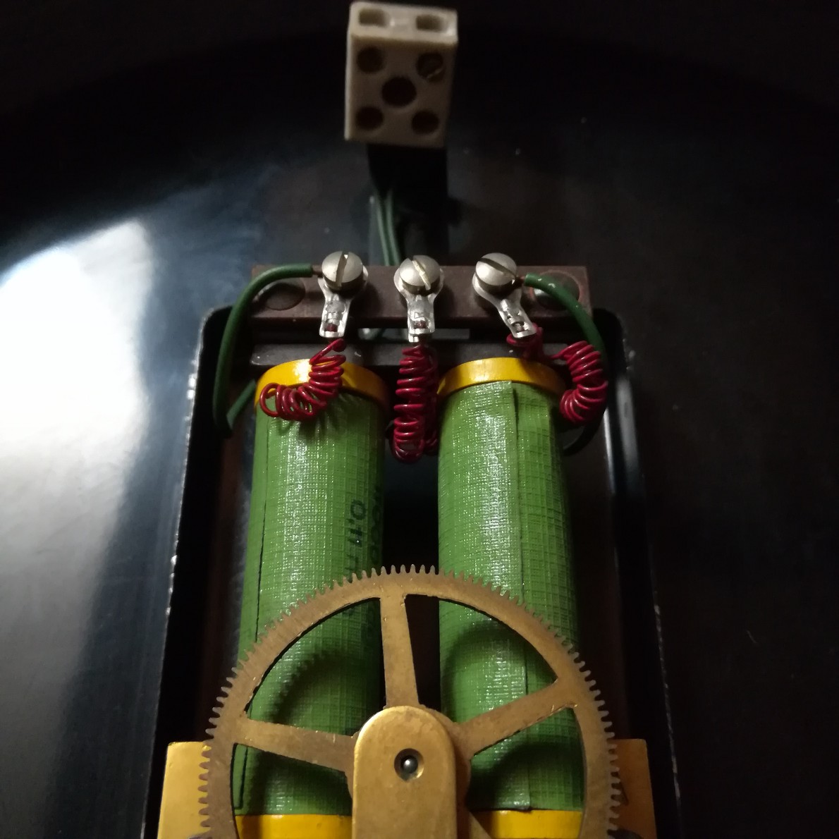

Salve a tutti, sono in possesso di un orologio Burk, però non capisco quale tensione usare per farlo funzionare... Qualcuno può aiutarmi?
IMG_20180924_212726-1190x1190.jpg [ 169.77 KiB | Osservato 790 volte ]
IMG_20180924_212757-1190x1190.jpg [ 182.3 KiB | Osservato 790 volte ]
IMG_20180924_212818-1190x1190.jpg [ 177.17 KiB | Osservato 790 volte ]
IMG_20180924_212806-1190x1190.jpg [ 158.27 KiB | Osservato 790 volte ]

forse utile ? qui
viewtopic.php?t=13181
Re: Orologio Burk
MessaggioInviato: lunedì 24 settembre 2018, 21:55
Iscritto il: lunedì 23 aprile 2018, 17:23
Messaggi: 32
Provincia: Rovigo
Grazie per il link. Quindi per funzionare dovrà essere collegato ad un orologio pilota?
Re: Orologio Burk
MessaggioInviato: lunedì 24 settembre 2018, 21:56
Messaggi: 26814
Esattamente, oppure esistono schede pilota per queste tipologie di orologi.
Ciaoo
Re: Orologio Burk
MessaggioInviato: lunedì 24 settembre 2018, 23:09
Messaggi: 1076
Località: Crema (CR)
Provincia: CR
Ti serve una scheda di questo tipo se non possiedi un orologio pilota:
https://www.nebenuhrsteuerung.de/Preise.htm
Prima però dovresti anche empiricamente determinare il voltaggio degli impulsi e la loro frequenza.
Homo faber fortunae suae
Re: Orologio Burk
MessaggioInviato: martedì 25 settembre 2018, 6:38
Messaggi: 32
Provincia: Rovigo
Grazie, però non saprei come fare per determinare il voltaggio degli impulsi e la loro frequenza.
Re: Orologio Burk
MessaggioInviato: martedì 25 settembre 2018, 19:23
Messaggi: 26814
Su alcuni libri lo danno a 24V ma non ho ancora certezze, indago..
Ciaoo
Re: Orologio Burk
MessaggioInviato: martedì 25 settembre 2018, 21:17
Messaggi: 32
Provincia: Rovigo
Ok, grazie ::-OK
Re: Orologio Burk
MessaggioInviato: mercoledì 26 settembre 2018, 2:17
Messaggi: 1076
Provincia: CR
Confermo. Alcuni testi tedeschi indicano che questo tipo di orologi secondari Grau-Wagner funziona a 24V.
Per esperienza però ne ho trovati diversi che funzionano a voltaggi inferiori da 6V a 12V a seconda dell'impianto (spesso esistente) in cui venivano installati.
Ve ne sono poi altri, sempre dello stesso tipo, che arrivano a 48V o addirittura 60V quando sono/erano installati in strutture particolarmente estese come fabbriche, ospedali, scuole ecc...
Per cui ti consiglio di incominciare a fornire un voltaggio basso per poi eventualmente salire.
Considera inoltre che se è un modello ad inversione di polarità (90% dei casi) per farlo avanzare di minuto in minuto devi continuamente invertire la posizione dei cavi sul morsetto.
L'impulso nella maggior parte dei casi non deve superare i 2 secondi.
