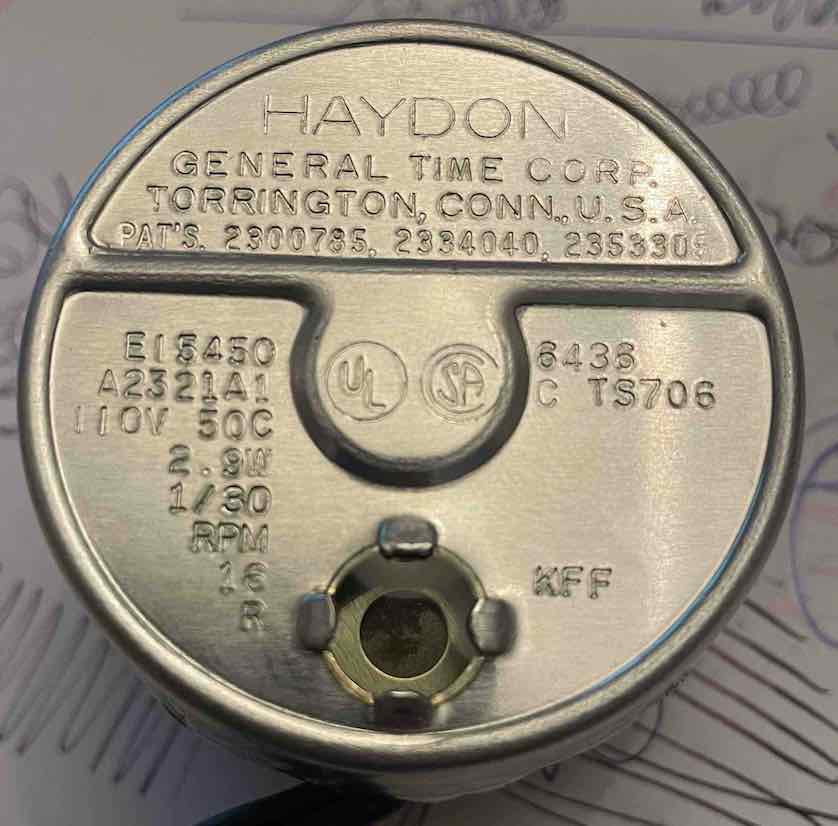

alimentato il motore gira per 10-15 secs e poi si ferma emettendo un lieve ronzio.
sono riuscito a filmare l'instante in cui si blocca.

Commento file: motoriduttore
Screenshot 2021-09-27 at 23.36.26.jpg [ 54.05 KiB | Osservato 174 volte ]
Commento file: Motore che si blocca
IMG_0361-2.gif [ 1.84 MiB | Osservato 174 volte ]

Sforza... bisogna aprire la campana che è stagnata...
Forse un ingranaggio si è rotto o bloccato.
Capita spesso perché il lubrificante si secca.
Il perno in uscita è bloccato?

Esatto il perno non gira. ho provato manualmente a farlo girare .. ahimè sembra bloccato.
:frightened: come si apre a campana stagnata?devo rispolverare il saldatore?

Ti dico subito che la cosa più difficile è trovarlo da un trentesimo di giro al minuto come leggo dalla stampigliatura sul motore.

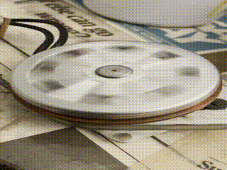

Dovresti avere montato il disco a camme multiple (30) come questo:
