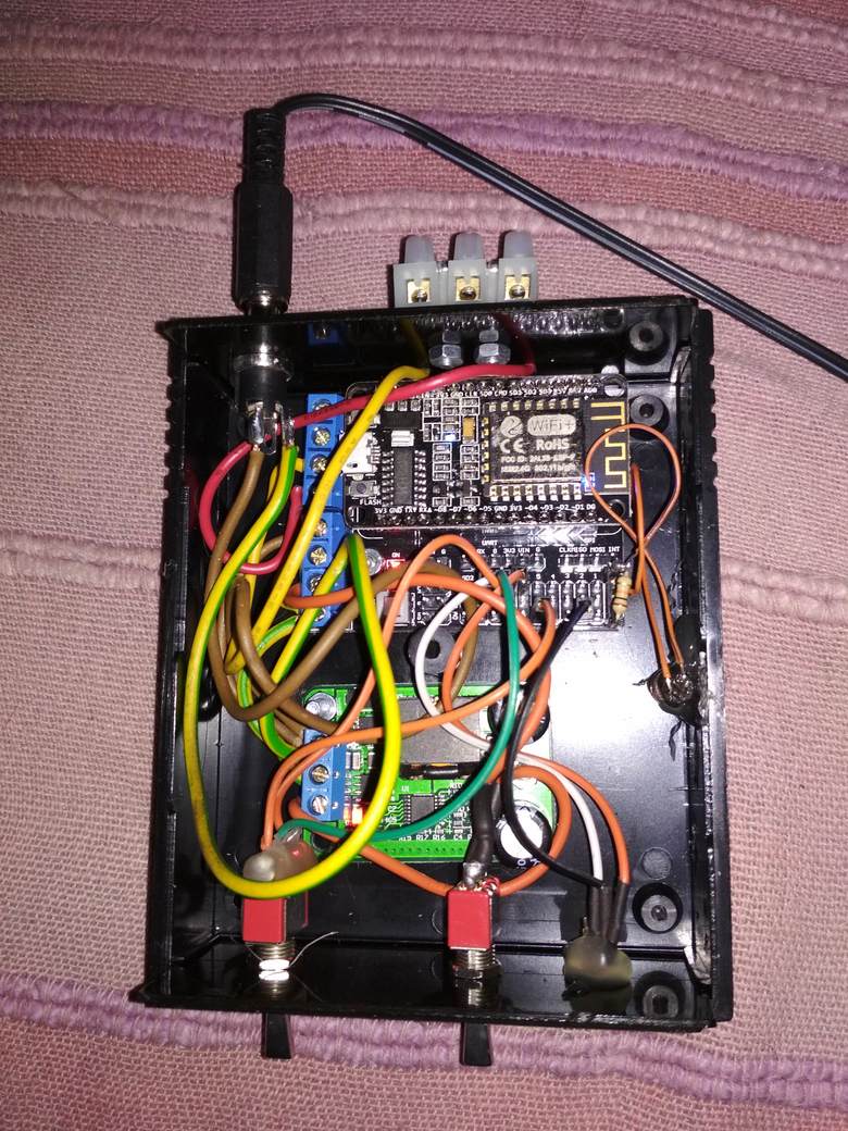

Sto realizzando una scheda pilota che si connette ad un server NTP per la sincronizzazione .
Una volta connessi un deviatore fa avanzare i minuti velocemente , quindi si regola l'ora con un minuto in piu' dell'orologio campione si spegne la scheda e la si riaccende quando l'orologio campione segna lo stesso orario dello slave. La precisione è la stessa che si ottiene con una radiocontrollata o una gps. Appena mi arrivano i componenti vorrei poterla alimentare con 5v anche per tensioni in uscita di 24v e aggiungere un tastierino per ottenere la regolazione automatica dell'orario.
AIUTO per ora pilota un cifra 120 (24v impulsi invertiti ogni minuto)
Che altri tipi di voltaggio durata e tipo di impulso sono necessari per poter costruire qualcosa di universale ?
Commento file: Questo è il prototipo

Quelli in cui mi sono imbattuto (cifra e dator 5 cifra 12 dator 10 dator 6...)
12 volt impulso ogni 60 secondi
24 volt impulso ogni 30 secondi
separerei la questione voltaggio se fosse possibile dal periodo degli impulsi
so ma non l'ho mai avuto per le mani anche orologi registratori con impulsi ogni 7 secondi e mezzo.
Comunque interessante facci sapere anche i prezzi..

Impulsi sempre della stessa polarità o invertiti +- e dopo 30/60 secondi -+ ?
io ho un cifra 120 che vuole un impulso di 24v volt invertito ogni minuto. Poi sperimentando ho visto che devono durare almeno 400ms per ottenere il movimento , non so se la durata è determinante per alcuni modelli.

Si inversione di polarità ogni periodo '30 '60 '7,5 per la durata non vedo un grande problema, al limite "abbonda" le "macchine" sono così semplici che, certamente non possono essere alimentate in continuo, ma un impulso più lungo evita che ci possano essere perdite di scatti.
