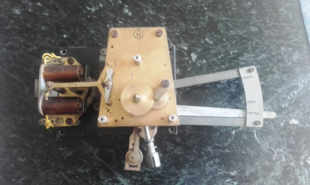

Ho recentemente acquisito un timbracartellini il cui movimento riporto in foto, non ho indicazioni su come e a che tensione alimentare le bobine. Qualcuno di voi lo conosce e può darmi suggerimenti? Grazie mille in anticipo.

per quelli come me che non lo conoscono, come fanno a darti info anche ricercandole sul web?
Nome Timbracartellini - modello ?

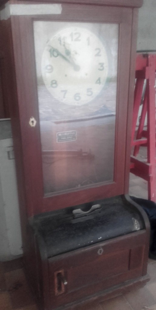

Ecco le immagini dell'orologio completo, è privo di qualsivoglia marca.
Oggi ho provato ad alimentare le bobine con 24 volt corrente continua.
Prima ho dato + da un lato e la bobina ha fatto scattare il leverismo, ho poi invertito la polarità ma non è successo niente.... mah.. qualche suggerimento?

È la targa interna aprendo lo sportello che dice? :grin:

Ing. S. Bellotti
Piazza Trento 8 Milano
Tutto qui
L'unico altro indizio è che probabilmente il meccanismo è di derivazione diretta tedesca, nella prima foto si vede un indicatore con scritto: "pendolo" "libero" "elettrico" sulla faccia nascosta le tre indicazioni sono scritte in tedesco.

Ho recuperato queste due pagine da "Orologi elettrici" ma nella mia infinità ignoranza non so come procedere :-).
Sulle bobine c'è scritto 24 volt 2000 omh
Un aiutino? 8-)

Quasi sicuramente : "Burk"

Strano che da una parte funzioni ed invertendo la polarità non funzioni.
Non è che l'ancora rimane bloccata ? Hai provato ad aiutarla con la mano per vedere se scatta ?

si ho provato senza successo.
L'ho alimentata a 24 volt corrente continua forse ci vorrebbe corrente alternata... oppure è un problema di amperaggio. Non riesco a capire..
Deve essere continua, altrimenti non avrebbe senso invertire la polarità.
Potrebbe effettivamente essere un problema di amperaggio, con che cosa l'hai alimentato ?
