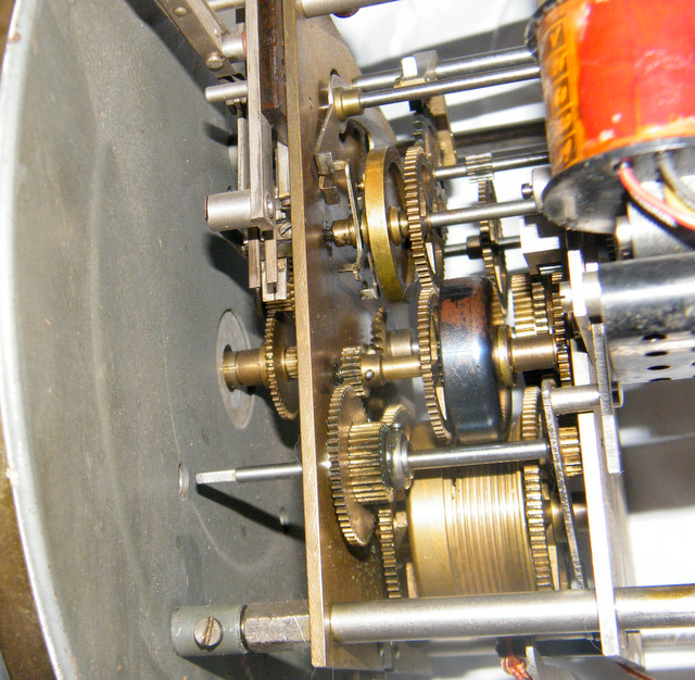

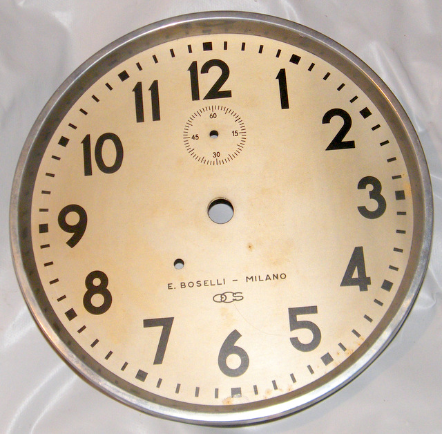

Ho anche un Boselli a cui sto sostituendo la corda di carica, con carica a ore 8.
Mia opinione: nella ditta avevano dei quadranti già forati a ore 8, hanno aggiunto un foro a ore 4, per questo la presenza di due fori.
Il perno di carica non essendo sul barilletto, ma lungo la trasmissione, posto dopo il motore, ha bisogno di parecchi giri di chiavetta di carica (piccola e poco agevole da utilizzare) per dare la carica completa.
Il segno della staffa mancante, probabilmente è l'assenza del supporto e del relativo perno di forza per comandare il timbracartellini. Il mio ha questa presa di forza, ha dei ganci sagomati posti sulla cassa sotto l'orologio (visibili nel mio vecchio post, segnalato già sopra) e su questi, presumibilmente, poteva essere agganciato il timbracartellini.
Qualora in fabbrica fosse stato montato il timbracartellini, venivano effettuate le opportune modifiche alla porta. Quest'ultima è una mia personale deduzione, vista la costruzione.
Al lato della porta c'è una levetta forata che permette l'inserimento del sigillo.
Per pulire i quadranti utilizzo un pennello, evitando qualunque tipo di sostanza, perché già l'acqua rovina le scritte.
