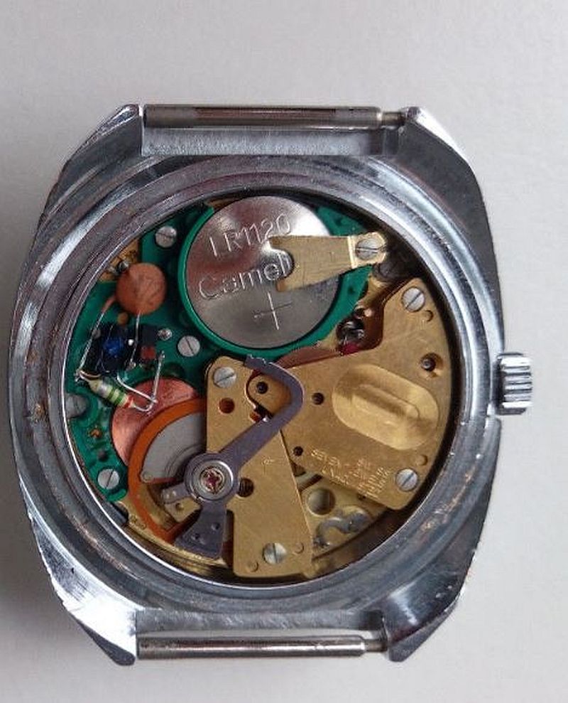

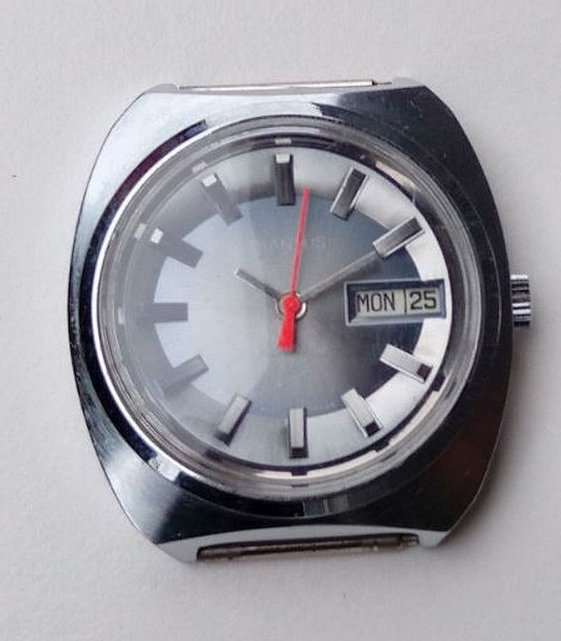

Buongiorno volevo chiedere a chi se ne intende se su questo modello di orologio con movimento NON FUNZIONANTE fosse possibile eventualmente sostituire il movimento con uno compatibile o nuovo(non credo???)L'orologio in oggetto non e' ancora nelle mie mani e prima di acquistarlo volevo avere Vostri pareri visto che ormai i modelli Electric/Electronic non mi riescono a lasciare in pace.....
allego foto

Devi cercare un altro movimento ESA 9158. trovare, si trovano. Su questi, 90 su 100 si rompe la bobina.

9157 ha il datario, 9158 anche il giorno della settimana.
Gli orologi con questi calibri sono spesso chiamati "electronic" o "swissonic"

Se sei molto fortunato... a volte sono solo ossidazioni tra circuito viti/contatti batteria..
