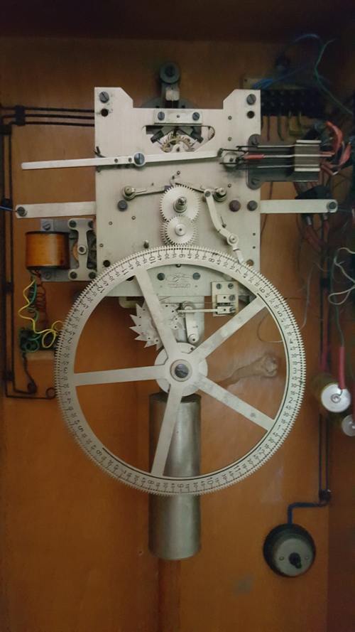

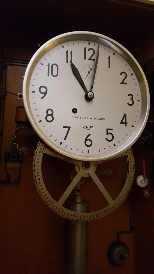

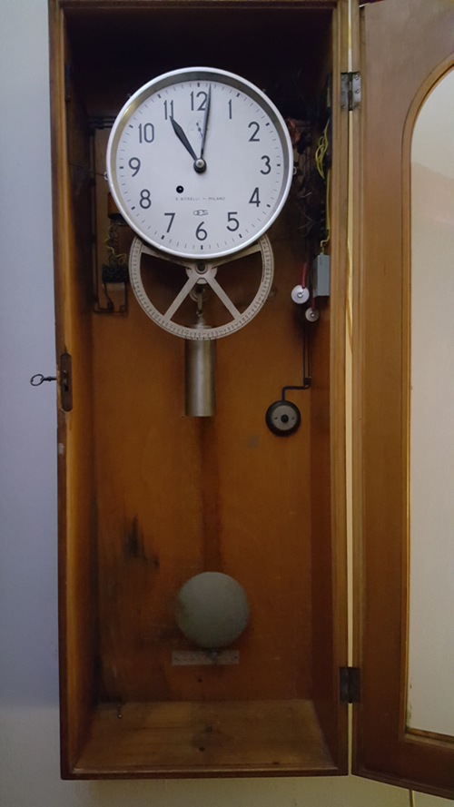

Buongiorno!
Ho rimesso in funzione questo orologio del quale mi piacerebbe avere qualche informazione.
Non so da dove provenga ma con un poco di idea sono riuscito a farlo funzionare.
Ho dato tensione al motore di sinistra che lo carica sollevando il peso.
Smontando il quadrante è intatto il sistema di impolso per pilotare gli orologi secondari (tutto imparato qui sul forum).
Provo ad allegare un'immagine, se non ci sono problemi allego le altre per poi farvi un paio di domande specifiche.
Grazie!

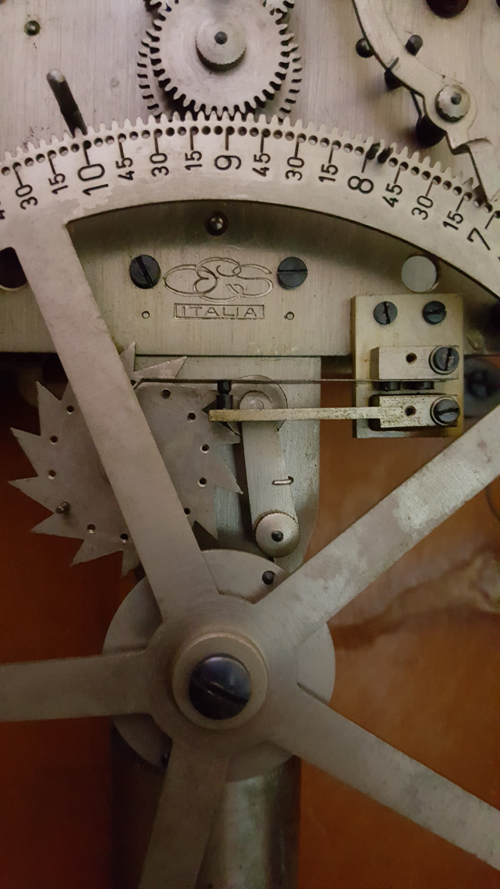

Ciao.
A proposito della segnalazione, indagando e provando, in attesa di trovare questo sito, deduco che manchi qualcosa riguardo l'attivazione della segnalazione che ha una granularità di 5 minuti. Infatti ogni 5 minuti la levetta di sinistra supera un dente della ruota visibile nelle figure.
Inoltre sempre provando c'è un interruttore che mantiene aperti il contatto per la durata di 12 ore, ho inserito un perno nella ruota piccola in basso per provare. Ora questo contatto ho pensato serva per escludere la segnalazione per i giorni festivi... ma ipotizzo.
In alto invece a destra una ruotina genera l'impulso ruotando di mezzo giro ogni minuto e chiudendo i contatti in modo alternato sopra o sotto.
Il tutto mi sta affascinando molto :)
Ultima domanda, il motore di ricarica va normalmente lasciato collegato alla tensione? A carica completa un freno blocca la rotazione e pensavo di interporre un piccolo timer che chiudesse il contatto per mezzora ogni 6 ore in modo da assicurare la carica.
Allego le foto e se volete ne faccio altre più in dettaglio.

E dopo una ultima messa a punto e un ultimo piccolo studio sull'oggetto ho capito dove si trova il contatto per la segnalazione.... era proprio davanti al mio naso. Eccolo qui :)
Commento file: contatto aperto
20170907_205713.jpg [ 371.82 KiB | Osservato 2457 volte ]
Commento file: contatto chiuso :)
20170907_205728.jpg [ 378.12 KiB | Osservato 2457 volte ]

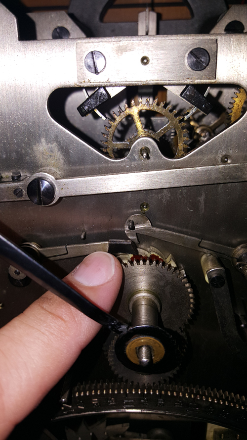

Io ne posseggo uno quasi lo stesso ma senza peso al suo posto c'è un bariletto con molla che si ricarica con il motorino uguale a quello tuo.
Ho un problema quando l'ho acquistato l'asse dell'ancora aveva un perno rotto e una paletta mancante.
Grazie a Paolo fiorista che mi ha fatto avere una vecchia ancora con palette, mi sono incoraggiato e sono riuscito sino adesso a riportare nell'asse il perno rotto da 1mm (primo passo), ho trovato una enorme difficoltà per come regolare la distanza delle palette sulla ruota di scappamento.
Qualcuno mi potrebbe dare dei suggerimenti?
Grazie molto.
Chiedo a Vago Tempo, potresti contare quanti denti ha la ruota di scappamento del tuo orologio, il mio ne ha 36.
Riccardo

Ciao.
Il pendolo effettua 36 oscillazioni al minuto da qui, senza smontare di nuovo il quadrante ipotizzò 36 denti.
Per salvaguardare il motore di ricarica chiudo la tensione 3 volte al giorno per 25 minuti, ho aggiunto un micro timer :)

Buongiorno gio64,
mando la foto dello scappamento, aspetto un vostro aiuto.
Riccardo
IMG_5778.JPG [ 101.15 KiB | Osservato 2054 volte ]
IMG_5777.JPG [ 118.92 KiB | Osservato 2054 volte ]
Re: Boselli pendola appena rimesso in funzione
MessaggioInviato: domenica 10 settembre 2017, 15:37
Iscritto il: sabato 9 gennaio 2010, 20:45
Messaggi: 266
Località: catania
Già ho iniziato, come vedi sull'albero dell'ancora ho riportato il perno rotto.
Volevo regolare le palette, ma senza nessuna indicazione preferisco aspettare che qualcuno del forum mi suggerisca come agire.
Grazie per la risposta.
Riccardo

Buongiorno,
qualcuno potrebbe darmi un aiuto come regolare le palette?
grazie
Riccardo

Buonasera,
mi rendo conto che mi trovo in una situazione difficile da superare, anche perché non ho nessuna informazione tecnica di questo meccanismo, capisco che ci vorrà uno strumento o dima per potere riportare alla giusta distanza le palette.
Qualcuno che mi può aiutare?
