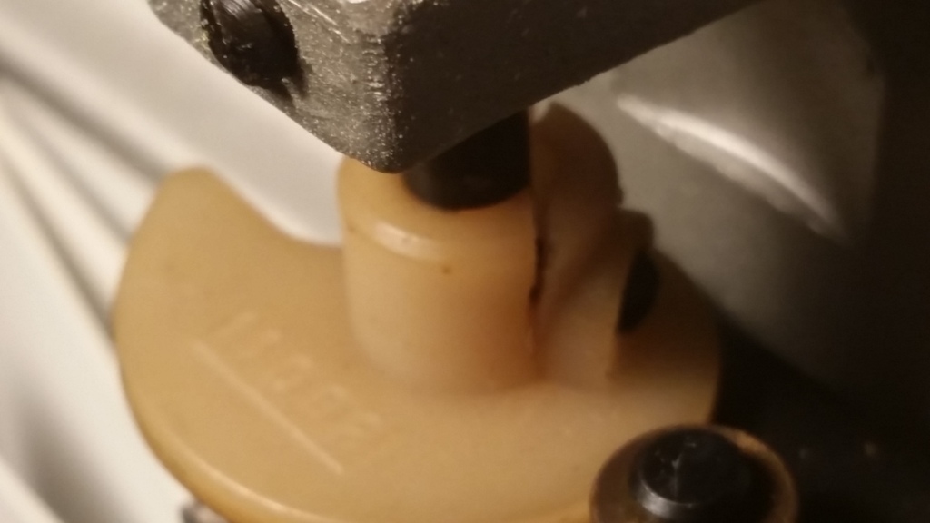

Ora però ho un altro problema più preoccupante
Osservando bene tutti i componenti ho trovato che la camme plastica posta sull'alberino delle ore che serve a pilotare l'arpioncino delle decine di ore è crepato. :(
L'orologio funziona bene ma temo che col tempo potrebbe rompersi
secondo voi è possibile trovare il pezzo oppure intervenire in qualche modo per scongiurare rotture future ?
in allegato metto la foto del pezzo
Grazie come sempre per la cortese attenzione

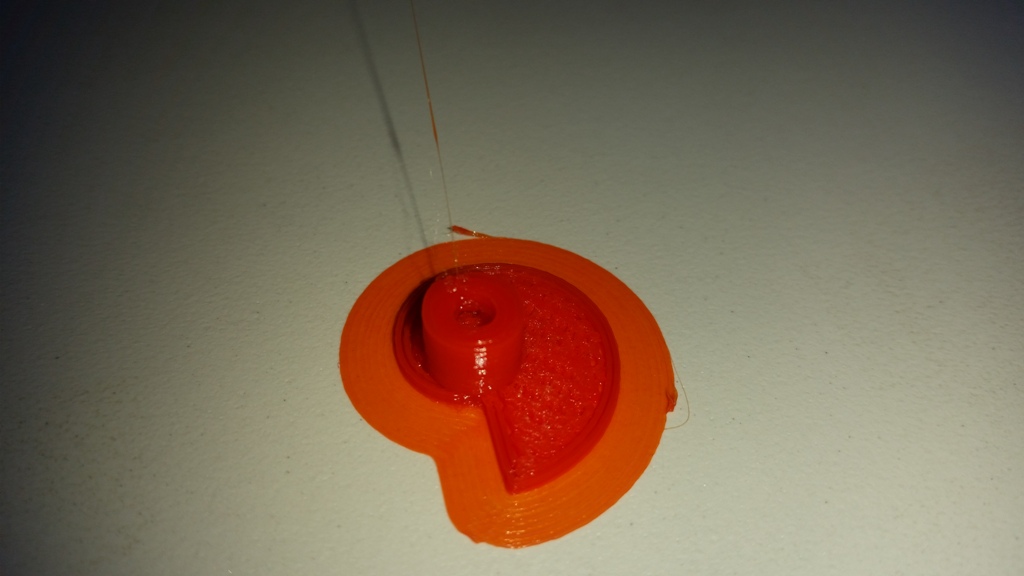

Sapete che non avevo proprio pensato alla stampa 3D ?
Ho deciso di provare a riprodurre la chiocciola, anche se il pezzo è piuttosto piccolo ma sono ottimista
In allegato metto le foto dell'orologio (è al banco, fuori dalla cassa) e poi il primo tentativo di stampa 3D della chiocciola con la stampante RF100 della Renkforce.
L'ho appena stampata, devo smontare la chiocciola rotta (non l'ho mai fatto ma penso non dovrebbe essere troppo difficile) e provare a sostituirla.

Commento file: Il primo tentativo ancora caldo di stampa della chiocciola
RF 1000.jpg [ 124.19 KiB | Osservato 1299 volte ]
Commento file: La RF 1000 autocostruita ...
Chiocciola Cifra 12.jpg [ 221.12 KiB | Osservato 1299 volte ]
