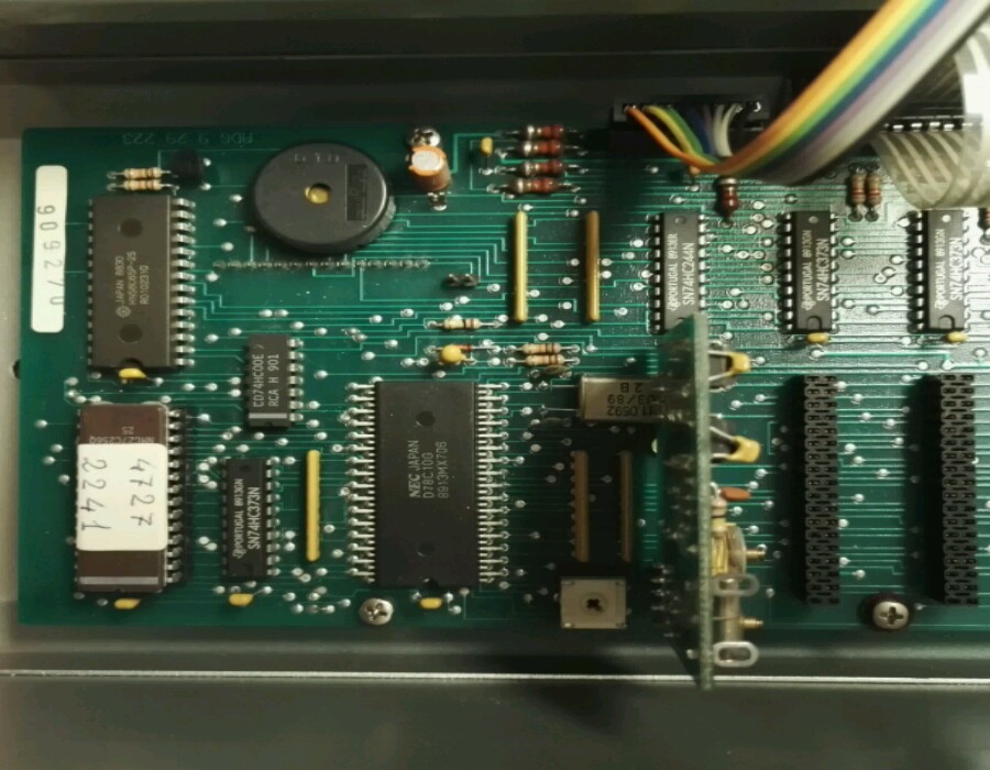

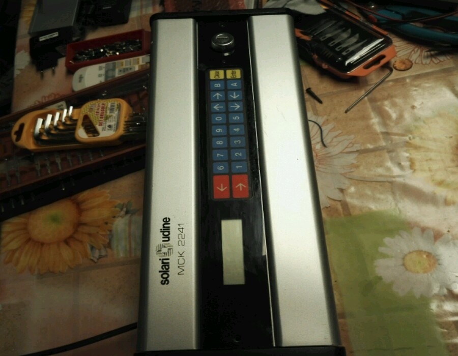

Di seguito alcune foto e la prima domanda:
IMG_20151227_223759-900x700.jpg [ 109 KiB | Osservato 3015 volte ]
IMG_20151227_223821-900x700.jpg [ 131.88 KiB | Osservato 3015 volte ]
IMG_20151227_223851-900x700.jpg [ 118.67 KiB | Osservato 3015 volte ]
IMG_20151227_223914-900x700.jpg [ 136.03 KiB | Osservato 3015 volte ]
IMG_20151227_223921-900x700.jpg [ 138.71 KiB | Osservato 3015 volte ]
IMG_20151227_223934-900x700.jpg [ 123.84 KiB | Osservato 3015 volte ]
IMG_20151227_224102-900x700.jpg [ 86.56 KiB | Osservato 3015 volte ]

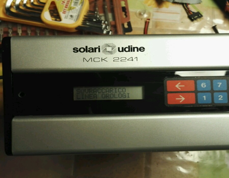

Cosa significa il messaggio della foto qui sotto? Cosa devo controllare?
IMG_20151227_224110-900x700.jpg [ 92.18 KiB | Osservato 3015 volte ]

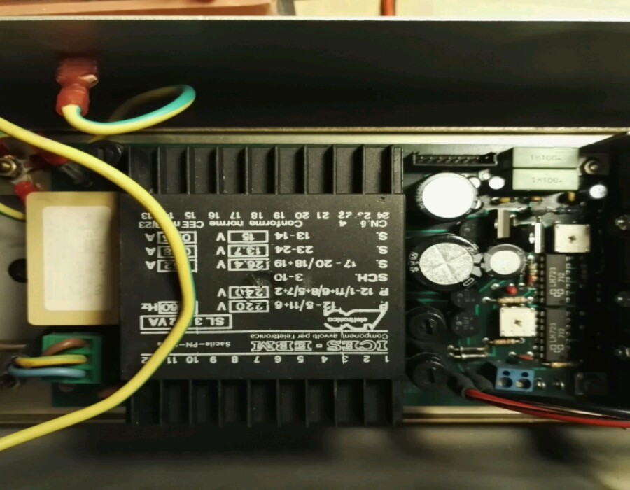

E cosa dovrei fare? Cosa devo cercare? ma sopra tutto, dove devo guardare?
Io ho scollegato l'orologio pilotato e l'errore compare ugualmente. Ho trovato un fusibile bruciato accanto allìalimentatore (il secondo a dx), sostituito ma il messaggio rimane. La batteria tampone è morta ma non penso che influisca sul messaggio (e funzionamento in genere), da quello che vedo semplicemente si resetta ogni volta che tolgo corrente!
Ma l'impulso parte dalla logica e va alla morsettiera per la linea orologi (basetta verde accanto all'alimentatore)? Quindi i 24v viaggiano sullo striminzito filo nero? Non è che manca qualcosa? :wallbash:

Eccomi qui...
Oggi purtroppo il negozio di elettronica ha fatto il ponte ma poco male, ne ho approfittato per intanto dissaldare i componenti...
Ho solo un pensiero: "misurati i transistor con il mio tester, non ne ho trovati di non funzionanti. Non so quali siano i valori che dovrei ottenere ma nessuno mi ha dato 0 (normalmente indica un transistor ko)... E se non fossero i transistor? Dove mi oriento??"
Guarda la foto No Tip, la terza, nel cerchio rosso... è normale che la pista sia stata interrotta???
Diciamo che mi sto fasciando la testa prima di romperla...

Commento file: Identificata la posizione dei Tip31 (più un intruso)
Tip31.jpg [ 107.67 KiB | Osservato 2932 volte ]
Commento file: Identificata la posizione dei Tip32
Tip32.jpg [ 110.75 KiB | Osservato 2932 volte ]
Commento file: Tip rimossi e domanda
No Tip.jpg [ 210.59 KiB | Osservato 2932 volte ]
Commento file: Foto di gruppo
Gruppo Tip.jpg [ 99.49 KiB | Osservato 2932 volte ]

Ho sostituito i transistor (i 5 Tip) ma... niente! Accendo il pilota e sul display, dopo 10 sec compare la maledetta scritta: "sovraccarico linea orologi". Il messaggio arriva sia che ci sia o meno un orologio da pilotare.
Ho provato a chiudere la pista interrotta ma non cambia assolutamente nulla (anche nella gestione del menu di configurazione). Dopo 10 sec. torna il messaggio!!

Oggi ho eseguito la verifica suggerita ed hai morsetti indicati non ho 24v.
Verificati i fusibili e le uscite secondarie del trasformatore, tutto ok!
