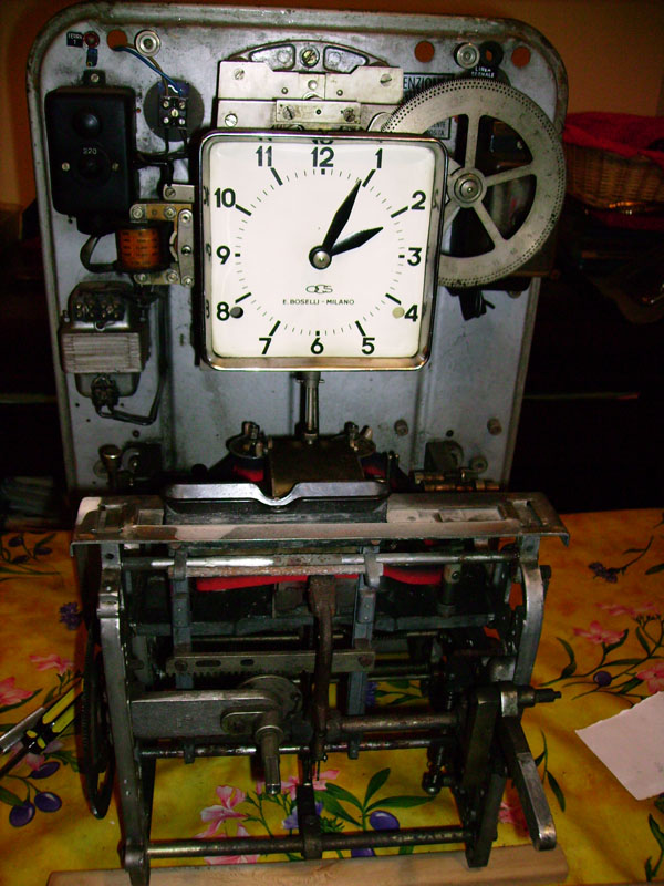

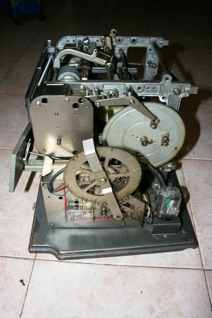

A proposito di Boselli,
ne ho a casa un esemplare che mi mette nostalgia solo a guardarlo.
Quante volte ho dovuto usarlo nella mia vita!
Riconosco persino i più piccoli misteriosi rumori che provenivano dal suo interno fino al più sonoro che scandiva insieme alla lancetta il momento in cui era lecito timbrare l'uscita.
Ora ne ho uno e finalmente mi dovra svelare le sue brontolanti interiora.

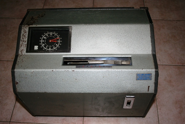

In parte l'ho già ispezionato, ma se mi dai una mano voglio scoprire tutti i suoi segreti e la funzioni (che non sono poche) .
Eccolo:
Bellissima la meccanica di tipo industriale molto massiccia.
Curioso il sistema di ricarica della molla .
In seguito, se mi confermerai la tua disponibilità vorrei chiederti alcuni dettagli specifici del suo funzionamento
grazie.
MessaggioInviato: martedì 8 settembre 2009, 1:11
Carissimo
Dimmi cosa vuoi sapere è un carro armato
Quella ruota in alto sulla destra è la ruota per i segnali entrata uscita dipendenti.cartoline sono bifacciali quindicinali
Il guaio di questi orologi è che li facevano revisonare solo quando si fermavano,cioè dopo molti anni ne ho imboccolati un numero osceno.
Sono abbastanza semplici,sono a disposizione
Salutissimi

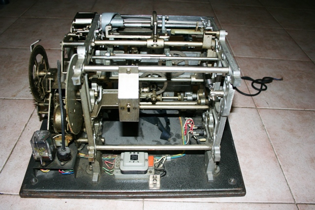

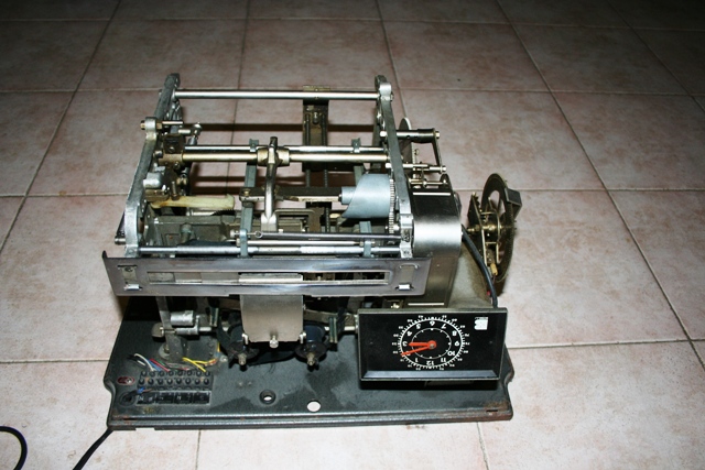

Questo e quello che è rimasto di un boselli bollacartellino
comprato dai ferri vecchi venti anni fà, che per problemi di spazio e anche perchè non si pensava di dover conservare le cose come testimonianza di tanto ingegno nel progettare e costruirli, poi scomparsi per dare spazio ora a delle schede elettroniche senza vita e movimento.
Comunque tolto tutto il superfluo per tibratura è funzionante da più di dieci anni "revisione in programma quanto prima" ininterrottamente come orologio a pendolo in attesa di costruirgli una cassa che per problemi ti tempo si rimanda sempre a domani.
Come hà detto Pierino la peste è un carro armato che non faranno mai più.

Avrei INTENZIONE di restaurare il Boselli, riverniciando le copertura in lamiera e cromare le parti argentate.
Ma il movimento, anche se funzionante, è molto sporco di vecchio lubrificante e mi dispiace lasciarlo in quelle condizioni in particolare la sezione della Timbratura.
Nello stesso tempo, non vorrei smontarlo completamente, nel timore di non riuscre più uno ripristinare le Molteplici regolazioni Che si intravvedono.
Sarei propenso ad una pulizia con pennello e petrolio / TI-BI / Benzina.
Se il risultato sara Soddisfacente dovrò comunque lubrificarlo e mi domando se esistano procedure particolari o bastere Seguire al logica delle parti in movimento?

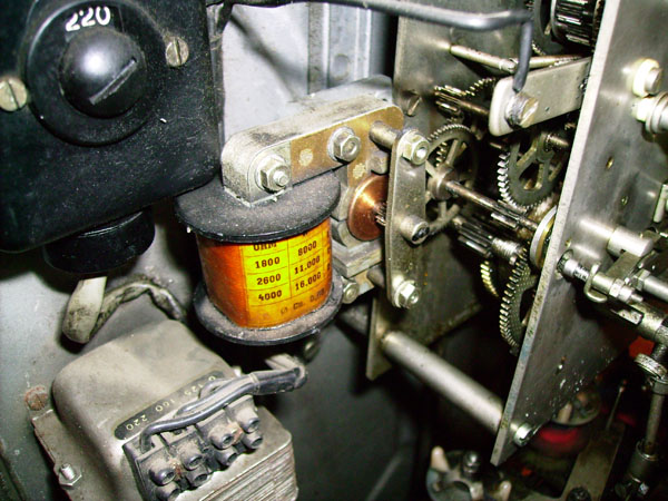

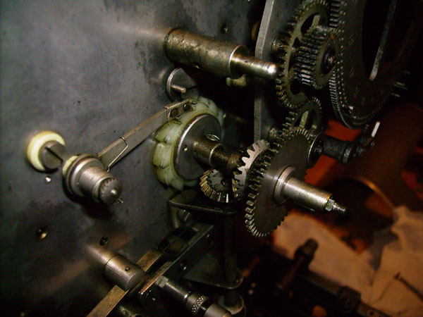

  Ancora una domanda, la foto qui sotto mostra una rotellina bianca inicazione con + - vicino al relè Che immagino aziona la campanella di inizio / fine orario, a cosa serve?
MessaggioInviato: venerdì 11 settembre 2009, 0:01
Carissimo
La rotella è un potenziometro e serve per regolare il tempo di suonata-Sotto quel relais c'è un circuito elettronico che non è altro che un temporizzatore
Il relai si inserisce tramite contatto meccanico che si trova vicino alla ruora 24h dove si avvitano le puntine e da un contatto in serie che scatta di 5' in 5' se non ci fosse quel temporizzatore la campanella suonerebbe per più di un minuto.Invece cade la chiusura del relais in base alla regolazione di quella rotella.
E' molto negativo lavare l'orologio senza smontarlo,sopratutto il gruppo timbratura.
Quello è un orologio meccanico che ha gia dato molto senza essere revisionato.in tanti posti necessiterà di lucidatura dei perni,ingrassata o lubrificata.
Fare un lavoro sommario viene una porcata.
Ti consiglio uno smontaggio accurato fatto in fasi successive,dopo attenta osservazione e segnatura delle posizioni delle cam,dove non arrivi chiedi e vediamo di esserti d'aiuto
Salutissimi

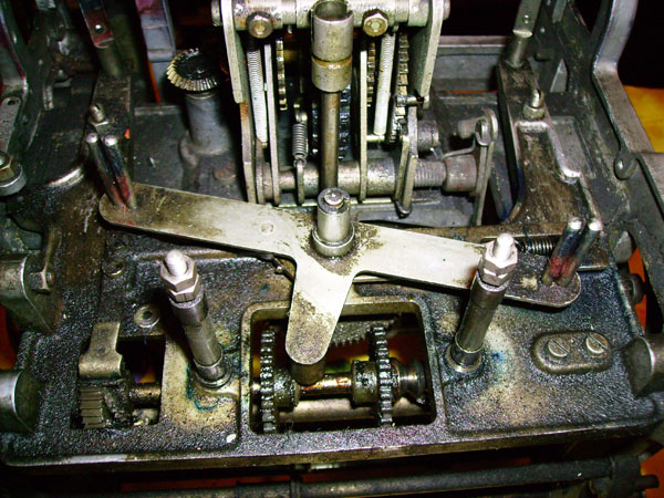

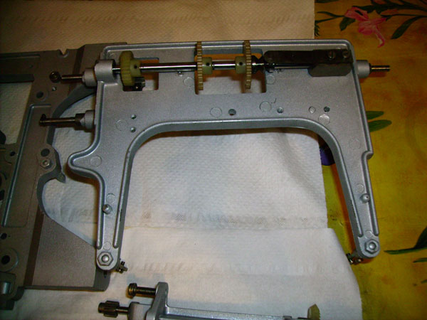

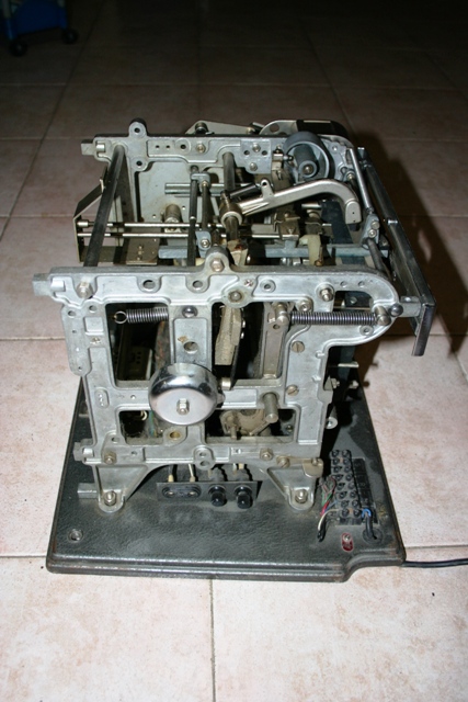

Come cosigliato da Pierino La Peste ho cominciato lo smontaggio del Boselli che è un ammasso di sporcizia.
Stò usando tecniche note per la pulizia.
TI-BI vecchio per una prima sgassata e spazzola semirigida, poi TI-BI e ultrasuoni.
Mi sembra che il risultato sia accettabile.
Devo però rifettere al risultato finale.
Il bel meccanismo, pieno di leve, rinvii, cammes, rimarrà nascosto dal carter di copertura.
Stò pensando di fare nel carter delle sfinestrature in punti opportuni per ammirare il funzionamento, naturalmente chiuse con plexy.
Ci stò pensando, ma non diventerà troppo pacchiano, tipo motori sezionati dell'autoscuola? Però con il carter non si vede niente!
Vedremo!!!

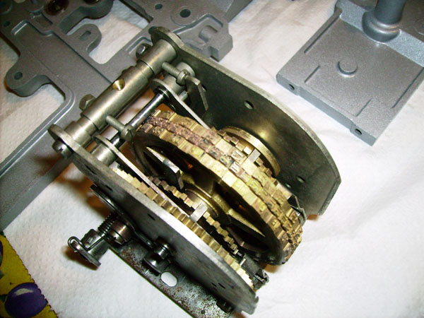

Intento ho smontato completamente la sezione di timbratura e eliminati chili di sporco.
Sto facendo cromare alcune parti, la leva di azionamento la cornice del quadrante, ecc, ecc,.
Quindi non posso fare prove per definire il cartellino, ma avremo tempo.

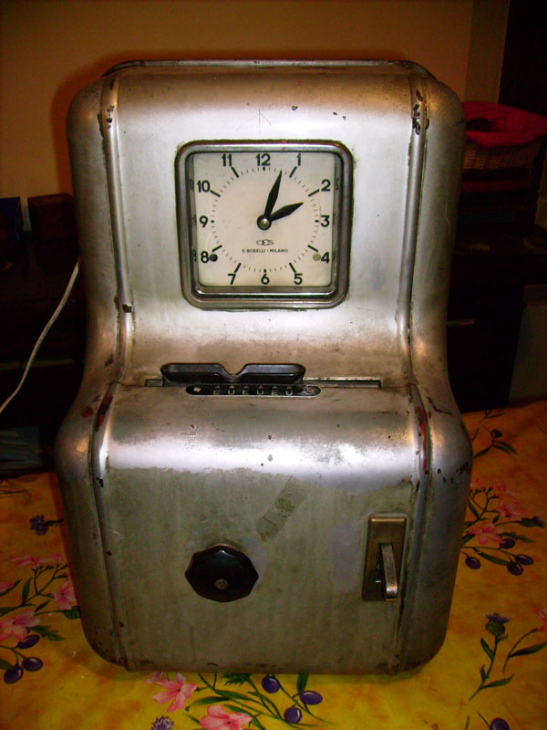

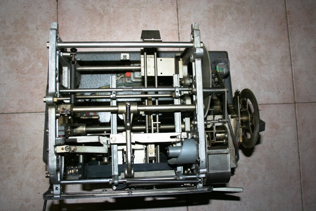

Visto che si parla di Boselli, chiedo scusa a 400 day se mi intrometto ma oggi rovistando in cantina ho recuperato l'oggetto che vi mostro in foto.

Bello, molto più compatto!
Ma l'orogio come funziona? Meccanico o elettrico?

MessaggioInviato: lunedì 19 ottobre 2009, 21:18
Carissimo Ema 54
Anche quello è un Boselli come quello a pendolo,
Possono essere contemporanei,il tuo modello utilizza lo stesso identico castello inferiore era più caro come prezzo di vendita
Per la base e avanzamento tempo è dotato di un meccanismo meccanico a bilancere posto sul lato sinistro.
Anche il tuo è corredato della ruota e dispositivo per far suonare la sirena e dare orario di inizio fine lavoro.
I meccanismi di cui veniva dotato sono tre
Il primo a carica manuale,durava una settimana,il secondo rarissimo ne sono stati fatti molto meno a carica automatica timbrando il cartellino si spostava un cricchetto che caricava il bariletto come per i Solari.
Il terzo con un dispositivo a motorino elettrico rapportato che ne caricava la molla riserva di esercizio 24 ore
Il tuo mi sembra di notare è il primo

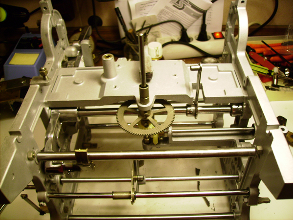

Forse qualche risultato comincio a vederlo!
