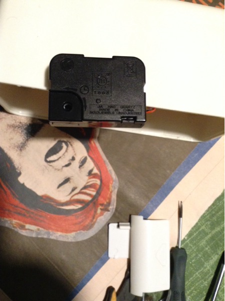

Ho questo movimento senza vano batterie che mi fa marciare un orologio a palette.
Se ne possono trovare?
Grazie!
image.jpeg [ 62.92 KiB | Osservato 2302 volte ]

Mi sono accorto che marcia in senso antiorario per far muovere le palette.

Infatti il movimento marcia stranamente in senso antiorario e le palette non si spostano.
Vi è mai capitato un movimento guasto che si muove contromano?

No i fili di alimentazione sono collegati correttamente .

È un movimento in un orologio a palette che camminava per un'ora e poi si fermava. Infatti come dico all'inizio del post lo volevo sostituire... Non trovo quelli senza vano batteria. Ed il canotto della sfera dei minuti risulta di diametro più piccolo per farci entrare un pignone che si inserisce nell'albero delle palette.
Potrei usare un movimento normale e togliere il vano batteria cercando di adattarlo ma con il porta sfere come faccio?
Grazie!

Basta spostare leggermente lo statore e tutti i movimenti al quarzo girano al contrario :shock:
