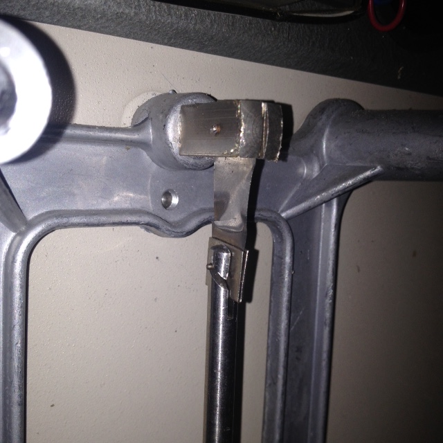

Ciao a tutti, come da titolo accidentalmente la linguetta che sostiene il pendolo si è rotta :-( :-( , non del tutto ma per metà.. ora chiedo a voi se esiste un ricambio o un metodo alternativo di riparazione, non vorrei che un giorno o l'altro caschi per terra il peso, facendo ulteriori danni.
linguetta mc45.JPG [ 126.03 KiB | Osservato 1883 volte ]

Con il campione, puoi provare a passare dalla fornitura della tua zona. Sennò, con pazienza e ingegno, se ne era parlato anche sul forum della ricostruzione della sospensione del pendolo (se la trovo ti posto il link), puoi ricostruirla da solo!

la trovi agevolmente della stessa lunghezza. così com'è è inservibile....

Ma esistono ancora le sospensioni della solari? posso mettercene un'altra simile o ci sono dei parametri?

Ciao, la cosa più importante è lo spessore della lamina.
Se non trovi la sospensione già pronta, si possono prendere in fornitura delle lamine calibrate da ritagliare a misura.
Nelle forniture industriali puoi trovare gli spessimetri a rotoli con spessore calibrato di centesimo in centesimo.
Visti gli spessori i buchi devi punzonarli
qui verso la fine della pagina trovi l'immagine dello spessimetro
viewtopic.php?f=91&t=18959&p=190039&hilit=pendolo+misterioso+di+spirale+lamina#p190039

per me fai prima a prenderne una già fatta, su siti tipo questo o analoghe forniture: http://www.idealo.de/preisvergleich/Lis ... edern.html

Il problema è lo spessore.. quelle in vendita non sempre riportano i dati dello spessore :(

non comprare sulla baia, recati da un forniturista di zona come consigliato con il campione
e con i seriali e modello del tuo orologio.
