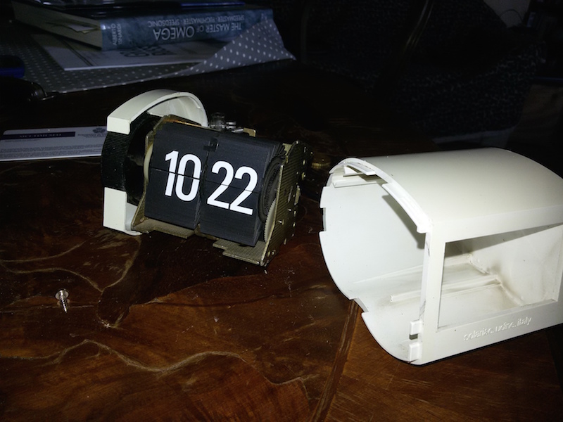

Ho provato a svitare la vite sotto. Il rotore per regolare l'ora se lo giro al contrario non si svita come l'altro solari 2 con sveglia. Sembra giri a vuoto.
Per aprire questo c'e' un altro metodo? Nella fessura tra un guscio e l'altro ci sono delle sbavature. Come se fosse stato fatto leva con una lama.
:roll: :D
Re: Apertura Solari cifra 2 Synchron
MessaggioInviato: sabato 18 luglio 2015, 9:11
Messaggi: 1009
Provincia: erased
No, la versione senza sveglia è fatta in un altro modo. Le sbavature sono i tentativi di chi ci ha provato prima di te.....
la parte più grande della cassa è a incastro con quella più piccola, che è tenuta incastrata dalla ruota di rimessa dell' ora, che a sua volta è infilata a pressione e tenuta stretta da un anellino metallico. Se ti ha girato al contrario non è bello.....

Aperto anche questo. Ho sfilato la cassa piu' grande come nella foto che ha postato zufolo441 (grazie)
