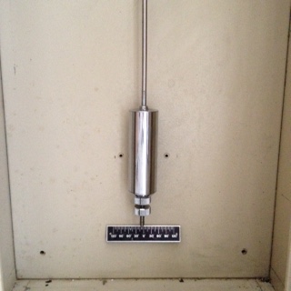

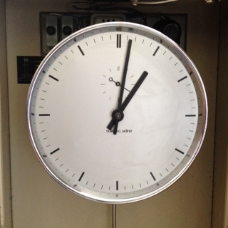

Ciao a tutti, volevo chieder qualche info in più su questo pilota a pendolo, quanto è in grado di funzionare senza corrente? ci sono lavori di manutenzione a cui sottoporlo oppure va lasciato stare? per regolare finemente la marcia bisogna regolare il contrappeso?
Grazie per la pazienza :wink:
IMG_2261.JPG [ 34.38 KiB | Osservato 1478 volte ]
IMG_2263.JPG [ 34.01 KiB | Osservato 1478 volte ]
IMG_2262.JPG [ 27.71 KiB | Osservato 1478 volte ]

Se è a peso dura circa 8 ore. Se è a molla - e mi pare sia il tuo caso - non lo so di preciso,ma grossomodo dovrebbero essere sempre 8 ore. Lavori di manutenzione controllare la pulizia specialmente sulle boccole e i contatti elettrici. Per regolare la marcia si regola il peso del pendolo, come tutti i pendoli......

se a molla...il mio dura grossomodo 3-4ore...
durava....è stato messo in stand by a causa dell'asse bilanciere che svirgola vistosamente e del motorino interno (io ho la versione senza pendolo) che ha qualche problemino
