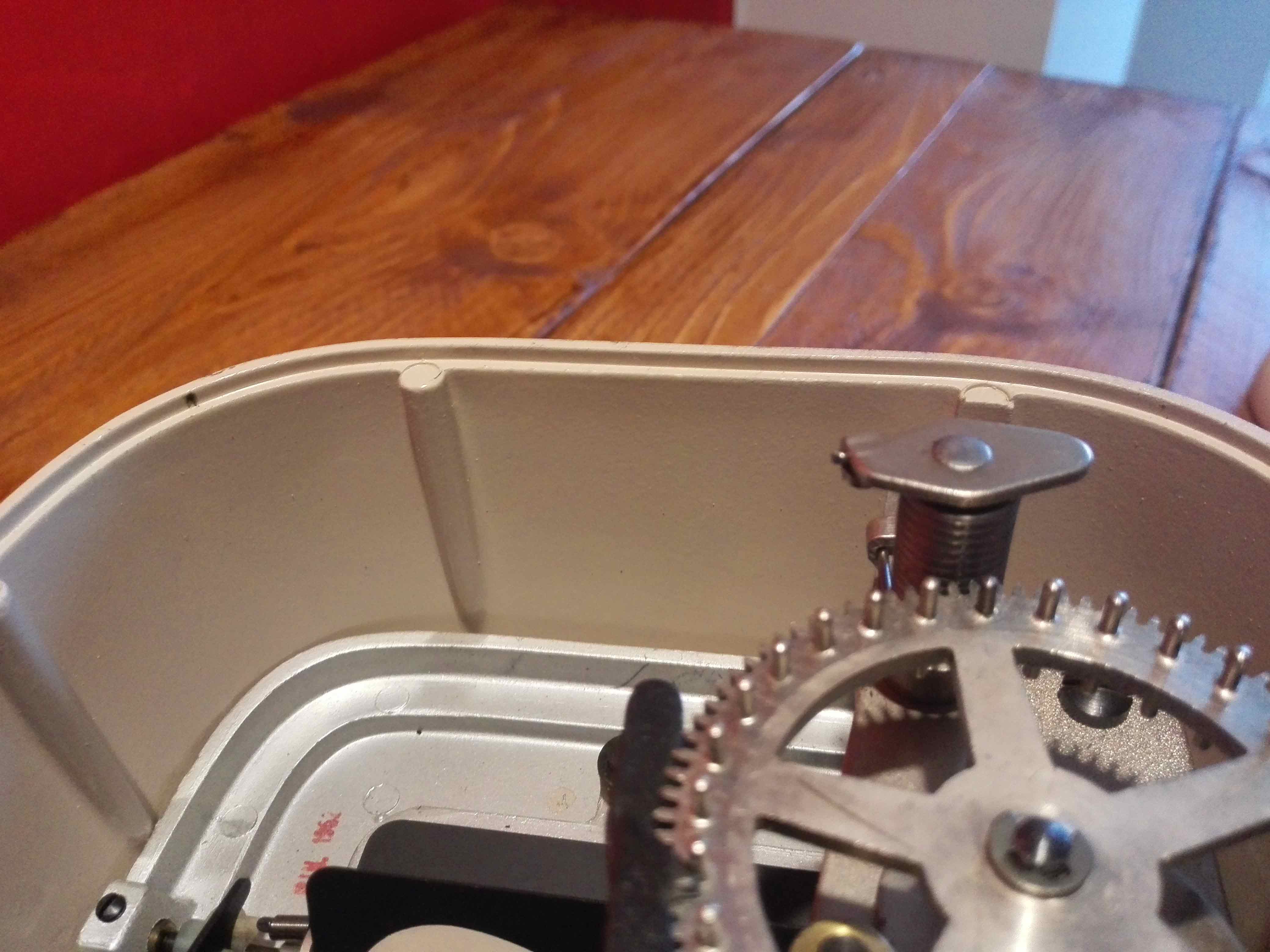

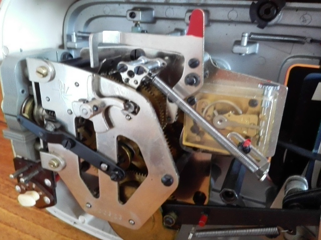

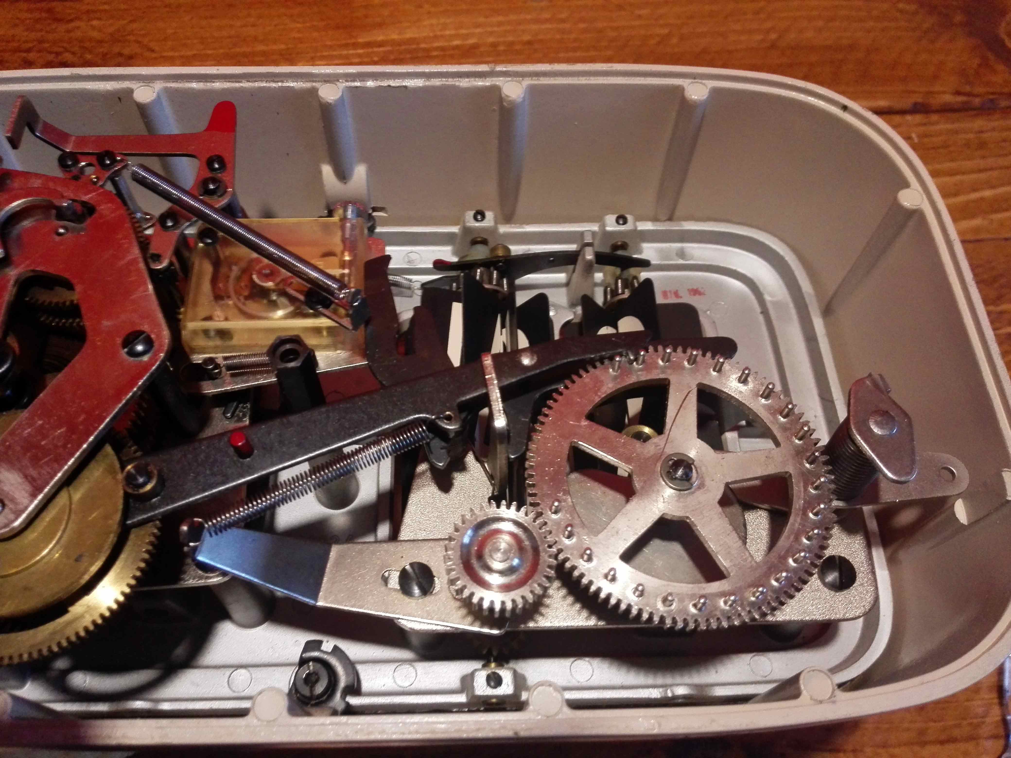

Di seguito alcune foto,
spero possano essere utili.

come si vede, c'è una leva fuori posto, che è quella appunto che ferma la rotazione delle ore dopo che la leva lunga ha tirato a sé la ruota grande. devi riabbassarla facendo passare il perno che c'è sul retro della leva lunga dentro la biforcatura della levetta corta che ora è fuori posto.

ecco le immagini alleggerite,
scusate ancora!!!

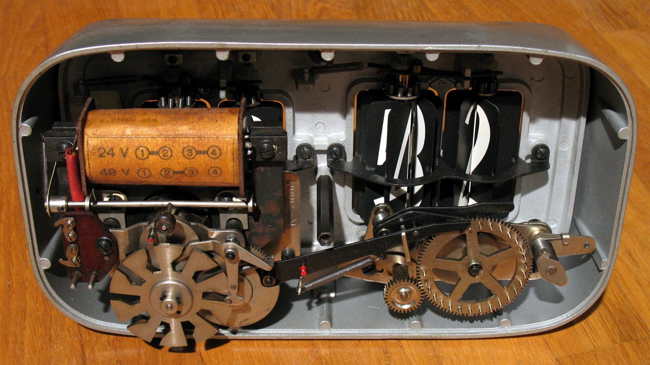

Mi aiuto nella spiegazione con queste due immagini prese dal sito di Fabio Mansutti (http://solariudineclocks.xoom.it/site/) :
la leva lunga è quella che ogni ora tira a sé un piolo della ruota grande che fa girare le ore.
La seconda e la terza leva sono sagomate in modo da tenere ferma la ruota stessa: tra le loro estremità c'è lo spazio appunto per un piolo.
Mentre la terza leva scivola da sola sul piolo (oltre che sul davanti della ruota grande i pioli si prolungano anche sull' altra faccia) e poi oltrepassandolo impedisce che torni indietro, la seconda leva deve essere sollevata per permettere il passaggio del piolo, e di questo si occupa il perno solidale alla leva lunga, che mano a mano che avanza scivola sul piolo sollevandosi e facendo sollevare anche la seconda leva, che poi per la sua sagomatura resta leggermente sollevata finché non scatta l' ora: a quel punto la leva lunga, richiamata dalla sua molla, torna a fondo corsa cosicché il suo perno finisce nella gola della biforcazione della seconda leva che così si abbassa completamente e impedisce che il piolo vada avanti oltre la sua posizione, che è infatti il problema da cui è partito questo thread.
Spero di essere stato chiaro. nell' esposizione......

le foto sono di un secondario (peraltro un raro esemplare col mezzo minuto) perché si vedevano meglio i leveraggi.... :-)

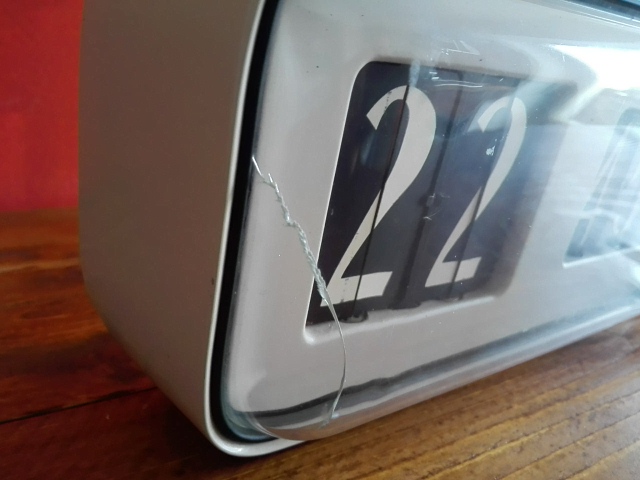

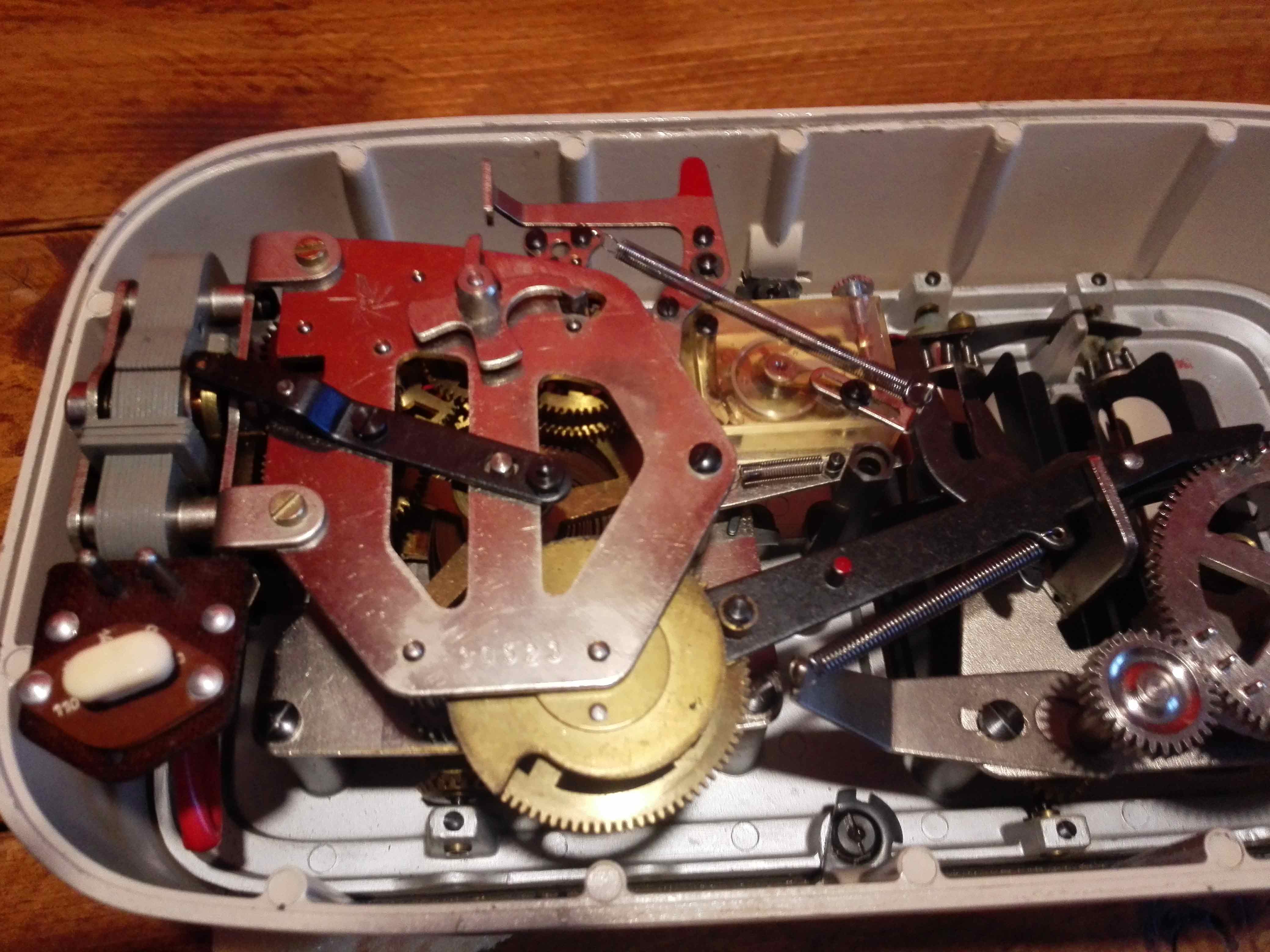

Seguendo la grande dritta di Zufolo, sono riuscito a risolvere la questione del salto delle ore, si sono però verificati fenomeni bizzarri e “paranormali”. A un certo punto ho sentito un frastuono e ho trovato il mio amato CIFRA 5 ( che purtroppo non ha la sua basetta originale, per cui lo tengo appoggiato su una gommapiuma di 4cm) caduto a terra da un’altezza di un paio di metri. Miracolosamente no ha subito nessuna rottura. Mi dico che devo averlo appoggiato male e forse le vibrazioni lo hanno fatto cadere. Provo a scorrere le ore e i minuti, sembra funzionare tutto tranne che sul dente delle ore 19 le palette segnano la cifra 10 e sul dente delle ore 23 la cifra che compare è 29. Mi dico, va bene lo stesso. Ci collego l’alimentazione (non originale, composta da due pinzette isolate con del nastro che stringono sui due spinotti), ma il “volano” (quella rotella che sta sulla sinistra della macchina) non gira, quindi credo che non accumuli energia. Provo a fare un po’ leva sull’asse che termina con un feltrino che appoggia sul “volano” e ricomincia la vita. Regolo di nuovo l’ora e felice lo ripongo sulla sua mensola. Dopo pochi minuti l’orologio fa un salto e cade giù, quasi che una mano invisibile lo avesse buttato giù o che il suo fosse stato un tentativo di suicidio. Adesso, poiché non credo ai fantasmi né tantomeno che un bellissimo cifra 5 abbia il desiderio di suicidarsi, mi chiedo: può esserci una spiegazione a tutto questo? È possibile che ci sia per qualche ragione un sovraccumulo di energia meccanica che spinge l’orologio? Può essere che le due pinzette non siano isolate benissimo e andando in corto generano questo movimento?
Avrei altre due domande:
- l’orologio è molto rumoroso e sento che il rumore è dato dal movimento del “volano”. Posso darci un po’ di olio? Che tipo di olio?
- come posso procedere per la questione delle 19=10 e delle 23=29?
p.s. purtroppo la seconda caduta è stata fatale per il plexiglass, come vedrete in una delle foto, si è incrinato!!!! Mannaggia!

E' un vero peccato che si sia rotto, è un bell' esemplare. secondo me il piano su cui l' hai poggiato era in discesa e non hai messo niente di gomma come appoggio.... tieni presente che ci sono molte parti meccaniche che si muovono, anche con un certo impeto. Le forze in gioco non sono piccole per essere un orologio. Ho una Cifra 3 a motore+bilanciere, per dire, che tende a girare su sé stesso......
Per lo scatto errato dei minuti non preoccuparti, nella caduta sicuramente i due blocchi del movimento (minuti a sinistra e ore a destra) si sono un po' spostati, e siccome una delle due ruote delle due coppie coniche è solidale a questi (l' altra è sull' asse delle palette delle unità dei minuti e delle ore), lo scatto che fanno fare alle palette risulta alterato. basta ripristinarli nella loro posizione originale, smontandoli quando sono a zero, portando le palette a zero e poi rimettendoli in sede stando attenti a non far girare le palette.

- in verità lo scatto errato è relativo alle unità delle ore, ossia alle ore 19 la cifra che compare è 10, ed alle ore 23 compare 29. Se ho capito bene, devo smontare le ruote della coppia conica (????) quando sono a zero? Cosa vuol dire esattamente?
- Per quanto riguarda la rumorosità dell'orologio, devo lubrificarlo da qualche parte? Con quale prodotto? Devo pulirlo in qualche modo?
Grazie mille
Re: AIUTO!!! SOLARI CIFRA 5 un pò creativo!!!!!
MessaggioInviato: giovedì 26 marzo 2015, 18:16
Messaggi: 1009
Provincia: erased
devi svitare le due viti che serrano il blocco a destra, quello delle ore, portarlo a zero, ovvero nel punto in cui la leva color argento a molla (quella dietro all' estrema destra, con la rotella d' ottone in cima) è nel punto più basso della camma dietro alla ruota grande. Quella leva col mollone è quella che fa fare il salto 23->0. Al contempo devi portare a zero la paletta delle ore. Poi rimetti a posto il tutto. Le ruote della coppia conica non dovrebbe essere necessario allentarle. Si può chiaramente fare, ma poi è più noioso rimettere tutto in fase.
Se il rumore è dato dallo sfregamento del rotore del motore elettrico sul feltrino in cima alla leva di blocco prova con un po' di grasso spray.
In ogni caso, che non si muova quando l' orologio è carico è normale. la leva serve a questo: assicura che la molla non venga caricata oltre. Se mancasse la leva si spezzerebbe la molla.
