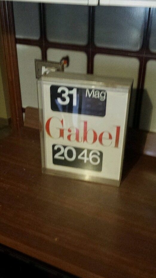

Salve, come ho già detto sono solo un appassionato e leggendo questo forum mi è venuta voglia di rimettere in sesto uno dei due orologi stupendi che mi ritrovo tra i miei oggetti vintage preferiti. Il primo è un Solari con il logo Gabel, l'ho smontato e diciamo che non sta tanto messo bene, le palette sono curve forse per il troppo tempo di fermo, e il motorino non gira, o meglio il motorino solo va, l'ho provato da solo, ma se lo rimetto al suo posto non funziona. Può essere il circuito integrato? Prima di peggiorare le cose mi rivolgo a voi, e se pensate di potermi aiutare nei vari controlli che potrei effettuare naturalmente aggiungo foto. Grazie nel frattempo

Se viene dalla Toscana, le palette sono curve perché è stato al sole sul banco del mercatino.... l' unica soluzione è una leggerissimissima passata col ferro da stiro.
per il resto ci occorrono le foto dettagliate dell' interno, ma sicuramente il movimento è bloccato e va smontato e revisionato completamente. La linea 6 era quella col movimento più "rognoso".

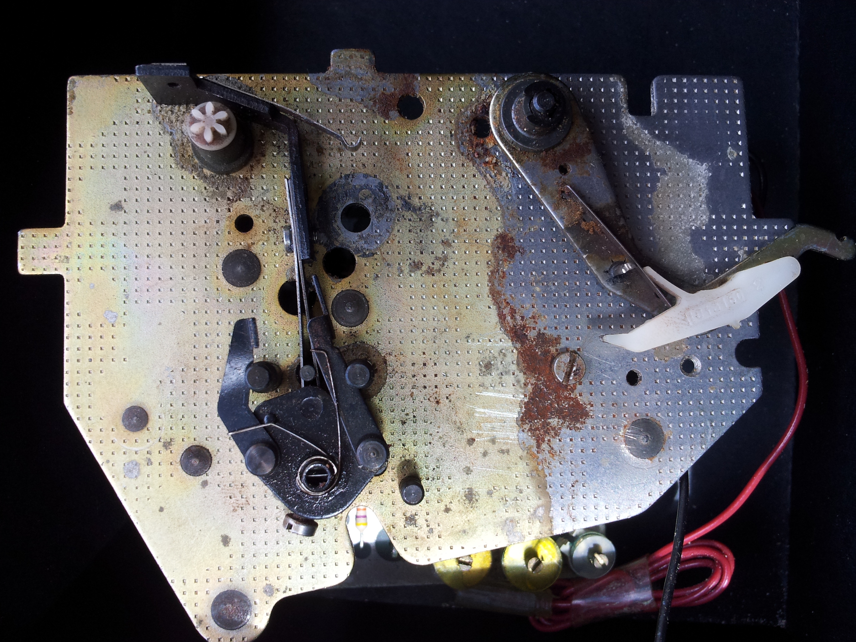

Ecco le foto degli ingranaggi......aspetto con ansia il Vostro autorevole parere

ci vorrebbe qualche altra foto del movimento completo... quando lo smonti così il motore funziona ? deve fare ogni minuto qualche giro finché non scatta l' interruttore azionato dalla ruota nera.

Ciao, scusa la dimensione delle foto le ho fatte con il cell. Spero di non creare problemi. Il motore è smontato e non va non fa neanche un giro. Ho alimentato solo il motorino dopo averlo staccato dalla base e gira, ma una volta montato non va. Se faccio girare gli ingranaggi con le mani tutto scorre. Credo sia qualche elemento. Help my

Se il motore funziona da solo, ma non riesce a far muovere tutto il movimento le possibilità sono le seguenti:
Il motore ha perso potenza. Bisognerebbe controllare il pilotaggio con tester e/o oscilloscopio. Però ci vuole lo schema o meglio il service manual.
Il meccanismo ha bisogno di una bela pulizia e lubrificazione.
Comunque il calo di potenza potrebbe esseredovuto anche alla perdita di efficienza degli elettrolitici. Io quelli li cambierei. :grin: :grin:
