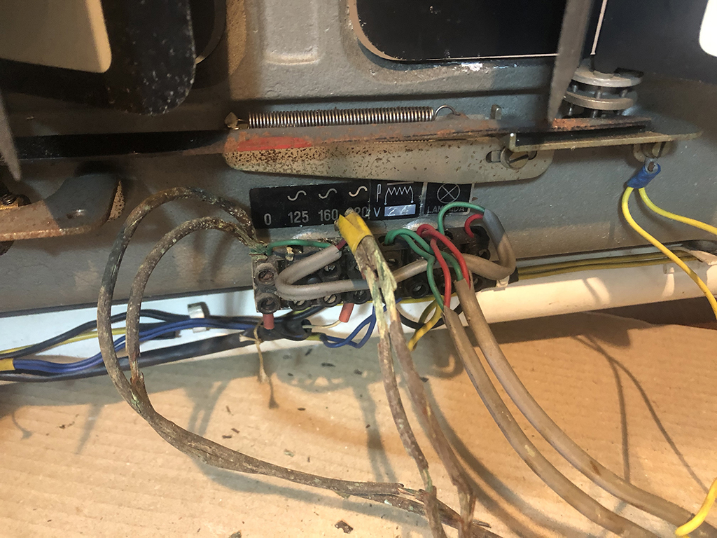

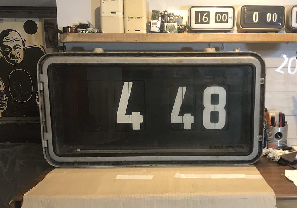

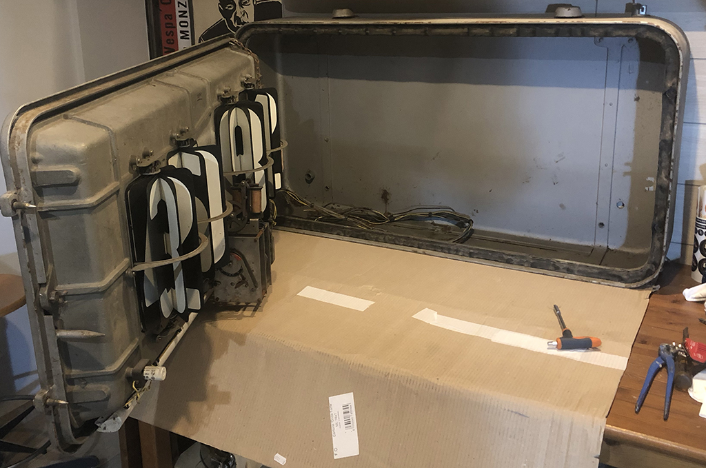

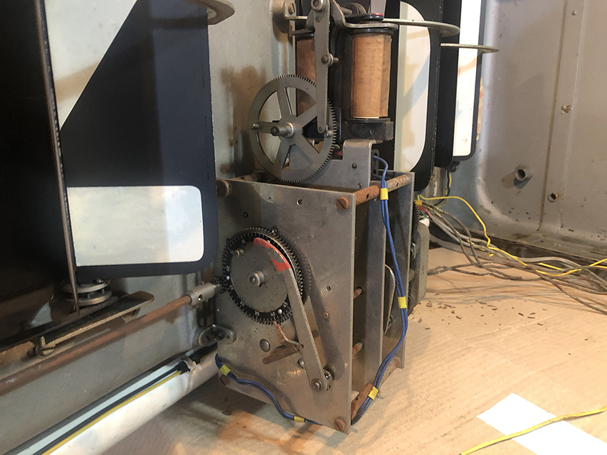

Ciao a tutti! da poco sono in possesso di un meraviglioso orologio CIFRA 23, premetto che colleziono solari da anni e ho gia fatto restauro e pulizia diverse volte, nonostante questo mi piace confrontarmi e condividere tecniche e metodi con tutti in modo da ampliare le mie conoscenze.
Al momento l'orologio si presenta con ruggine non profonda sia all'esterno che all'interno, (allego foto) è stato testato parzialmente: le bobine 24v risultano funzionanti, il motore non l'ho ancora testato per non compromettere perni ecc.. ingranaggi in ottimo stato. L'obbiettivo è un restauro completo interno e esterno ma prima di iniziare accetto consigli in particolare sui seguenti quesiti:
- consigliate un restauro conservativo o totale?
- pulizia degli ingranaggi, di solito uso Benzina Avio con spazzola ecc.. consigli?
- oliatura, quale olio senza fare un mutuo? lo stesso dei cifra 5 dator ecc.?
- pulizia delle palette, di solito uso latte struccante, avete consigli?
grazie a tutti!
(sono nuovo, spero di non aver violato regole del forum, nel caso avvisatemi!) grazie

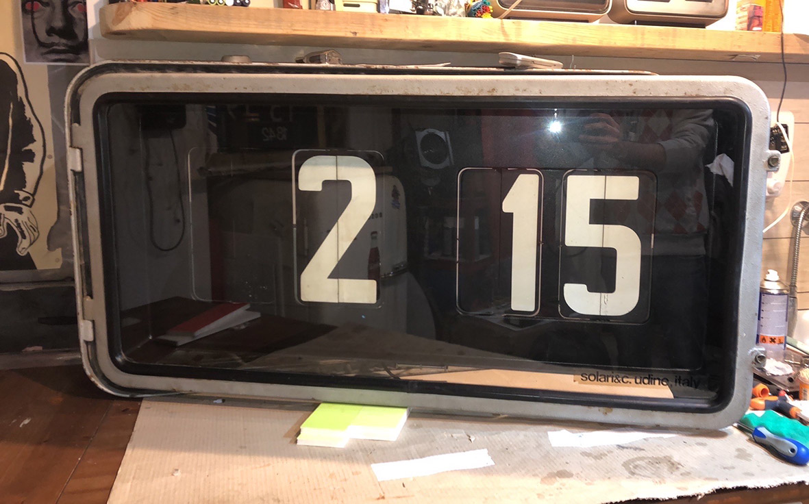

Ciao a tutti, vi aggiorno sul restauro! innanzitutto devo ringraziare @mat_r74 (Matteo) il suo aiuto è stato essenziale per alcuni accorgimenti, tipo quando sono arrivato al barilotto e non sapevo come aprirlo perchè non l'avevo mai fatto :-), vi elenco al momento cosa è stato fatto, mi sono concentrato solo sul movimento per ora:
- smontaggio completo
- eliminazione della ruggine con spazzola, trapano ecc..
- pulizia gole degli ingranaggi dente per dente con spazzolino, stuzzicadenti e chantecler
- pulizia dei perni
- ho aperto il barilotto che aveva la molla sganciata, ho eliminato tutto il vecchio grasso che potevo eliminare senza togliere la molla (troppo difficile rimontarla)
- ho ingrassato di nuovo con grasso al PTFE la molla
- ho immerso nuovamente tutto (tranne il barilotto) in benzina AVIO per eliminare qualsiasi tipo di traccia di additivi, chantecler, ecc..
- ho lubrificato nuovamente i perni e i denti
- ho rimontato tutto
testato e funzionante! (allego prima e dopo)
