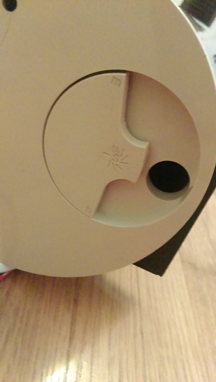

attila ha scritto:
Non credo! Ma il dator 6 e 6042 sono la stessa cosa?
Il mio è cilindrico, si attacca alla corrente e ha una scatoletta aggiuntiva con un bottone TIME SET.
Nel link da te indicato si parla di vari bottoni che io non ho...
O si intende all'interno dell'orologio se lo apro??

IMAG0315.jpg [ 51.47 KiB | Osservato 3093 volte ]
IMAG0314.jpg [ 40.91 KiB | Osservato 3093 volte ]

fai una foto dell' interno, così si capisce che modello è...... dal barattolo esterno si intuisce che sia un modello secondario con un pilota aggiunto.

gio64 ha scritto:
dalla foto del coperchio che hai messo ti garantisco che non e il dator 6041 ma un cifra 6 ricevitore
Lo aprirò e se necessario farò foto dell'interno.
Questa è l'etichetta sul retro.
IMAG0313.jpg [ 24.49 KiB | Osservato 3037 volte ]

allora per regolarlo devi aprirlo. dall' esterno si regolano solo ore e minuti. per regolare i giorni della settimana si agisce direttamente sul rullo relativo. Per regolare il mese dell' anno prima devi liberare il rullo dei mesi di lato la rotella dentata rossa e poi girando il rullo ad arrivare al mese giusto del quadriennio (l' anno bisestile è segnato di rosso). per il giorno del mese mi pare che si debba arrivarci uno per volta facendo scattare le ore.
