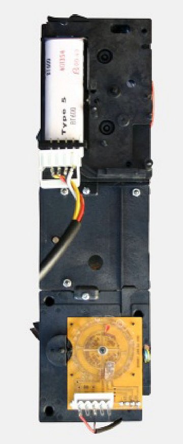

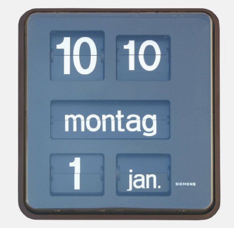

Buonasera a tutti,
qualche tempo fa mi è stato donato questo orologio elettromeccanico Ora Elettrica, di cui esiste almeno un esemplare identico prodotto dalla Solari ed un altro prodotto da Siemens.
Sul web ho trovato solo uno striminzito manualetto Siemens in tedesco che però non spiega tutta una serie di congegni meccanici in dotazione (penso servano per automatizzare le date di fine mese dei vari mesi, ed addirittura degli anni bisestili!), quindi mi rivolgo a questa spettabile platea di lettori appassionati e competenti per chiedere se qualcuno per caso possieda delle specifiche tecniche in lingua italiana per poterlo tarare a puntino. L'orologio batte ovviamente il minuto primo ed è stato regolarmente interfacciato con un orologio ripetitore FS Solari bifacciale da pensilina e con vari orologi registratori a 10 e 20 punte scriventi FS sempre Solari.
Mi piacerebbe sfruttare appieno tutta questa tecnologia contenuta in questo orologio a palette, che per il momento deve essere aggiornato ad ogni mese con 28 e 30 giorni....
grazie in anticipo a tutti quelli che vorranno intervenire.
Ah, dimenticavo: l'orologio mi è stato dato perfetto, ma il vetro in plastica purtroppo presenta una crepa: se qualcuno avesse un vetro di modello analogo (Ora Elettrica, Solari, Siemens, etc) sono disponibile per l'acquisto.

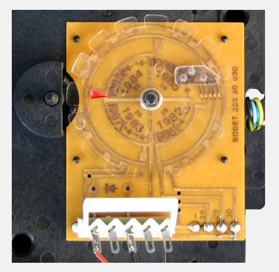

L' orologio in realtà è stato prodotto dalla francese Bodet, poi venduto anche con altri marchi tra cui Siemens-Halske, Siemens, T&N e altri.
Perché i giorni scattino da soli è necessario metterci le pile (due mezza torcia, vanno nel vano in alto), perché il salto 28->1 è gestito da un motorino elettrico.
Che poi le pile, venendo usate per 5 secondi l' anno, muoiano prima di noia :-) è un altro discorso: si poteva sicuramente progettare meglio. Dal punto di vista dell' efficienza sicuramente i migliori sono i Fratelli Solari Solar/Lunar: con due motorini, una schedina e pochissime leve fanno tutto da sé.

Grazie mille per il tuo utilissimo intervento, Zufolo441.
Effettivamente su Ebay avevo visto un modello identico Bodet e, tre l'altro, anche nel modello Siemens si vede perfettamente che in una delle basette in vetronite del circuito stampato appare il marchio francese.
Inserendo le due pile, oltre al salto del mese di febbraio l'orologio per caso gestisce anche i salti dal 30 all'uno dei fine mese di aprile, giugno, settembre e di novembre?
Grazie ancora per la tua risposta.

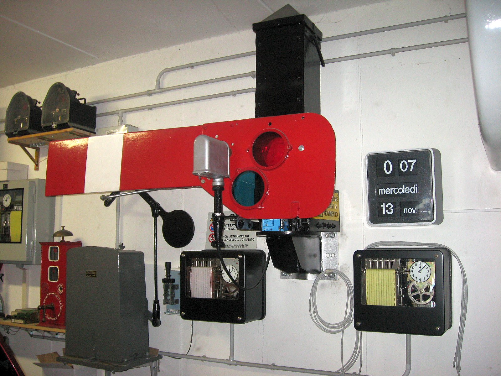

Ti ringrazio per gli apprezzamenti, MacGyver.
Sono tutti reperti elettromeccanici che immagino tu ben conosca... fa eccezione quest'orologio decisamente recente e praticamente tutto in plastica peraltro presente negli uffici FS nonostante la.... non metallicità dell'oggetto!
Ti mando un caro saluto con l'ausilio di un'immagine di uno dei miei segnali ferroviari.
si, ovviamente si... :-)
