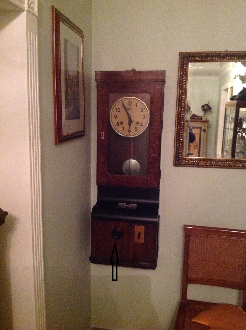

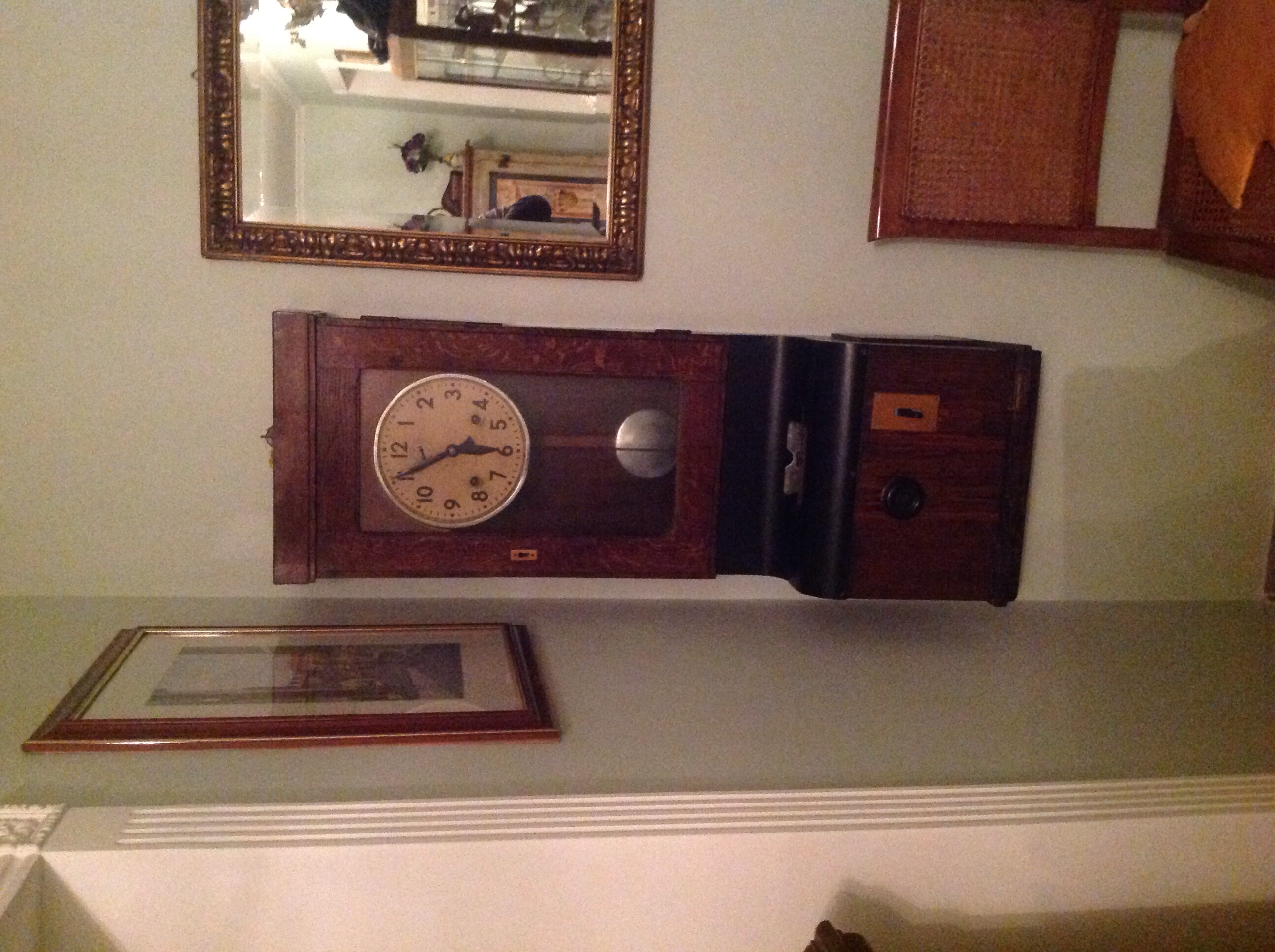

Ho comprato da poco un timbracartellini Boselli, credo anni '40, ed a mio parere molto bello. L'orologio funziona bene ed è preciso mentre il meccanismo del timbracartellini aveva ed ha ancora qualche problema. Sono riuscito a sbloccare l'inseritore del lavoro scheda, che prevede tre turni giornalieri di entrata ed uscita, e tramite una superficiale pulita a far girare il meccanismo per l'intera giornata (prima si bloccava). Ancora non riesco a risolvere un altro problema è cioe come far scorrere la scheda in senso verticale per poter segnare i diversi orari di entrata/uscita su più righe per i diversi giorni della settimana. Ho individuato la zona del meccanismo interessata ma non ho ancora capito se lo scorrimento verticale avvenisse automaticamente o attraverso un pomello manuale.

ciao,
non credo che l'orologio avesse un dispositivo per regolare la stampa in verticale ,e che servisse per stampare su di un unico cartellino l'entrata e l'uscita
per più giorni credo avesse non si vede bene nella foto un cursore per spostare orizzontalmente la stampa ....entrata uscita mattino pomeriggio e
interruzzioni
Dico questo perchè possiedo un orologio molto simile al tuo dello stesso periodo marca Belotti ....ti allego foto

Allego la tua fotografia mettendo in evidenza il pomello che girando a destra o a sinistra permetteva di spostare in orizzontale la timbratura sul cartellino in funzione delle entrate e uscite; penso che lo spostamento in verticale per il cambiamento del giorno fosse invece automatico e collegato con le 24 ore dell'orologio.
Buona serata
ennio
