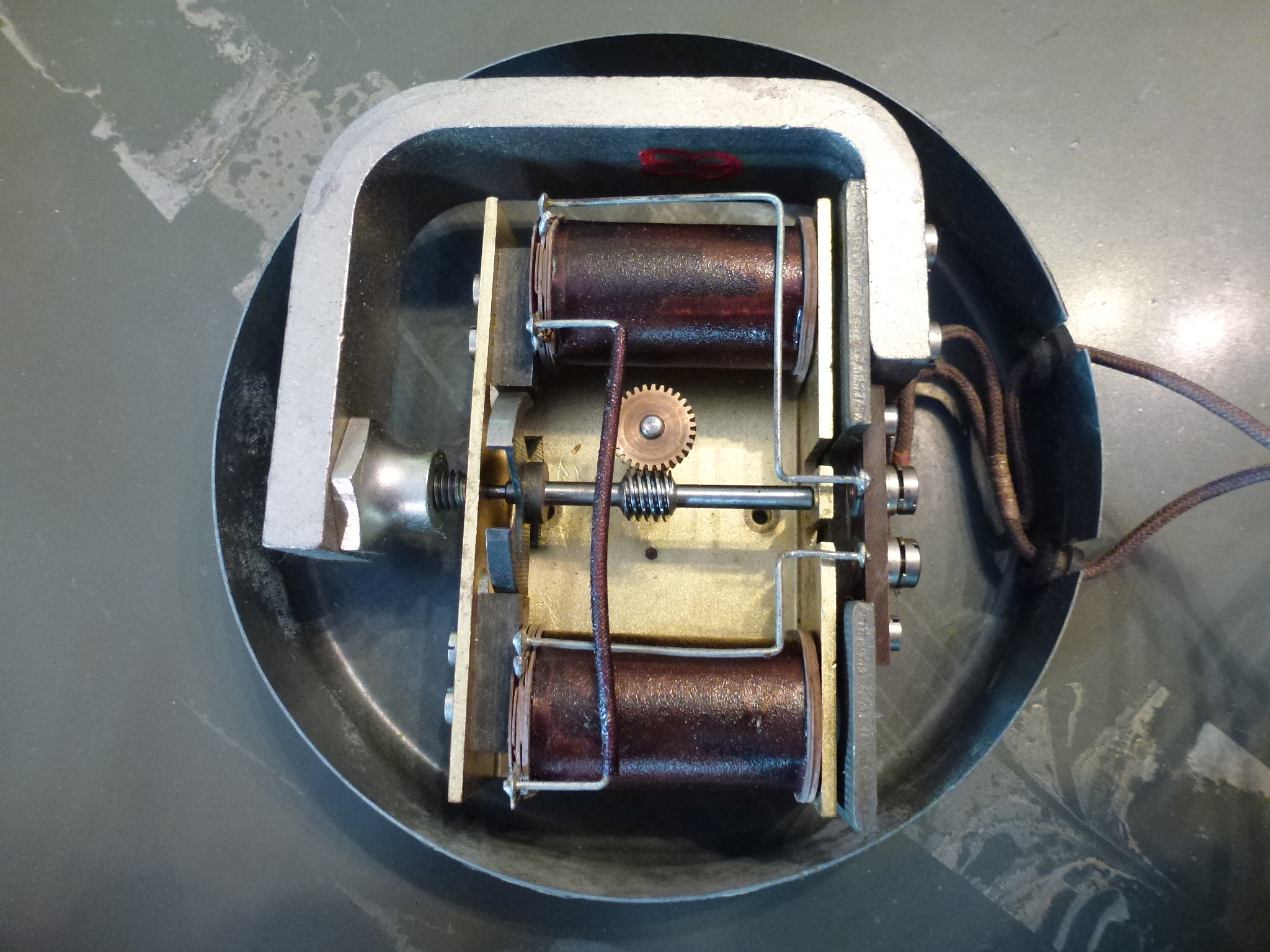

La mia iscrizione a questo forum ha l'obiettivo di ripristinare un bell'orologio elettrico credo da stazione che ho recuperato in un mercatino. Si tratta di un orologio svizzero della manifattura "Tettamanti Bellinzona".
A mio avviso è proprio bello per cui vorrei tanto tornare a farlo funzionare, possibilmente con il suo movimento originale e non sostituendo il meccanismo con uno nuovo a pila.
Le persone a cui già l'ho fatto vedere mi hanno detto che era comandato da un orologio madre, per cui, per farlo funzionare ne servirebbe uno da integrare. Ho visto in un topic del 2010 che per un Boselli era stato indicato di inserire un generatore di impulsi (orologio madre) prodotto da questa ditta francese: http://alain.poirel.perso.sfr.fr/minibodet.htm .
Con il mio orologio dovrei fare lo stesso?
Ad essere sincero io non ho ancora capito con che tensione funziona?? 12, 24 o 110 volt?
Ringrazio anticipatamente tutti coloro che mi vorranno aiutare (se servono altre foto le mando senza problemi).

penso abbia ragione Gio, ma nel dubbio prova con tensioni via via crescenti finché non vedi che si muove agevolmente.
in ogni caso poi avrai bisogno di un orologio o schedina pilota

Ho provato a collegare il movimento ad un trasformatore da 24v ma non dà segni di vita. Questo vuol dire che in ogni caso, per far funzionare il movimento, serve l'orologio madre da aggiungere, giusto?

uno scatto perlomeno lo deve fare. hai provato a invertire più volte la polarità di alimentazione ? ovviamente la corrente serve continua, non alternata.....

dunque, un piccolissimo scatto lo fa, ma poi tutto tace... mi sta venendo il dubbio che serva un altro trasformatore, probabilmente con potenza maggiore. Meglio che lo faccio vedere a qualcuno più attrezzato.

il "piccolissimo scatto" deve corrispondere a un quarto di giro della ruota orizzontale che sta in mezzo alle due bobine.
Se non completa il quarto di giro è sporco (probabile) o la tensione è insufficiente perché magari è un modello a 48 v (meno probabile).
In ogni caso siamo già sicuri che le bobine funzionano, non ti resta che pulirlo e trovargli un pilota....

direi prima di comprare la scheda di provarlo bene con le batterie perché ne ho uno simile con il magnete scarico che non funziona a nche a voltaggio più alto.
