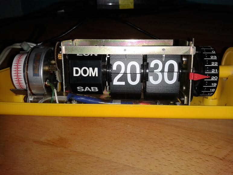

Ciao a tutti ho trovato questo bellissimo COPAL orologio a cartellini che vorrei rimettere a posto, ho inserito la spina ma il motore non gira ...
la sveglia funziona , tutti gli ingranaggi dei minuti ore e giorni manualmente scorrono bene, la luce funziona ma quando la provo resta fermo e il motore si riscalda.
Esistono negozi per pezzi di ricambio o avete qualche consiglio per ripararlo ?
Spero possiate aiutarmi grazie in anticipo

smonta il motore dall' orologio e fallo girare da solo, magari con un po' di svitol. sicuramente è solo bloccato

Riparazione in tempo record grazie Zuffolo ti devo un favore !!!
E' bastato farlo girare manualmente un po' a mano ed ha ripreso a funzioneare.

Per esperienza ti consiglio di provare a staccare nuovamente la corrente e vedi sè riparte da solo, più delle volte poi da fermo il motorino non riparte,fai sapere.
Bella, sinceramente con il giorno della settimana non mi è mai capitato di vederla.

Si Nicola va tutto per bene sono proprio contento grazie a tutti.
