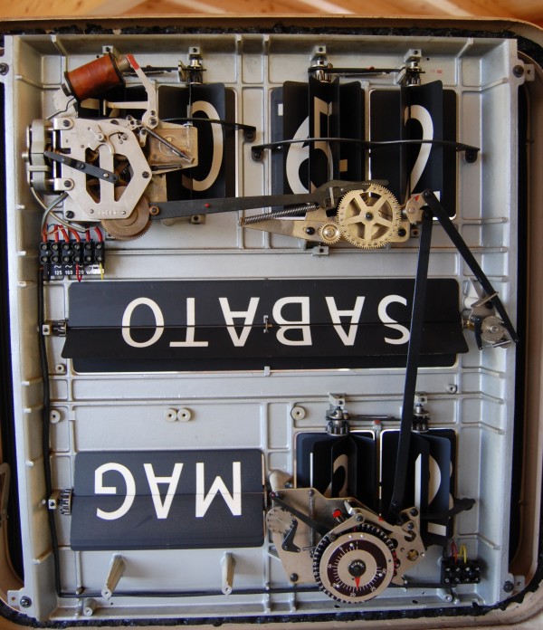

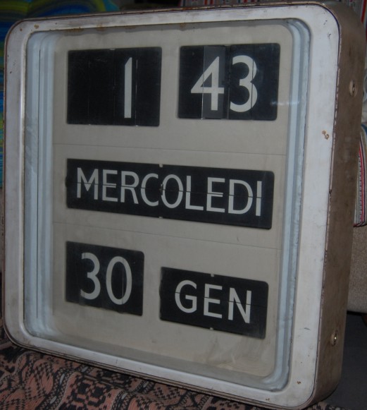

qui le immagini:
quando nel 1962 uscì, fresco di fabbrica, fu spedito presso la stazione dei tram di cagliari con servizio permanente esterno, le palette iniziarono a girare sin dal primo minuto , forte della sua armatura metallica fece egregiamente il suo dovere per anni. :smile:
DSC_0014.JPG [ 122.84 KiB | Osservato 2607 volte ]
DSC_0025.JPG [ 61.35 KiB | Osservato 2607 volte ]

qualche giorno fa ho provato a metterlo in funzione seguendo passo passo il manuale di istruzioni. per annullare gli sfasamenti bisogna agire sugli arpioni in particolare azionandoli sui punti segnati in rosso. ok come indica Giò64.
ma il primo punto che mi fa fatto desistere è che proprio per il rullo delle decine di minuti (25) che si aziona mediante la leva (19) quella sulla bobina non fa scattare nulla. (se scatasse agirei poi sull'arpione (26) per annullare lo sfasamento). Questo per riportare a 00 i minuti.
..................Poi procedere per posizionare a 0 ore, e 1 i giorni della mese.
Domanda non è che vada alimentato prima affinchè il motorino carichi qualche molla?. Poi naturalmente staccare di nuovo l'alimentazione.
per capire meglio vi invio lo schema e il manuale di istruzioni.
schema.jpg [ 957.88 KiB | Osservato 2573 volte ]
manuale.JPG [ 1.5 MiB | Osservato 2573 volte ]

allora seguendo le indicazioni che mi avete dato ho acceso da circa 1 ora e ho constatato che tutto funziona e le palette girano, per ora ho visto solo minuti, secondi, e ora cambiare.
ho qualche domanda:
1) a cosa serve la bobina elettrica,
2) la messa sullo zero e 1 per il mese vanno fatti quando tutto è fermo , anche a carica esaurita, oppure spina staccata e orologio ancora attivo o come;
3) che cosa vuol dire quello che leggo nel manuale "fino a quando il rullino (23) si trova nel vuoto dell'eccentrico (24)" e la posizione come quella disegnata nello schema?
4) la molla nella foto potrebbe ancora andare? mi pare che riesce ancora ad agganciare....
particolare molla.jpg [ 336.38 KiB | Osservato 2558 volte ]

1)Quella bobina serve per mettere in orario con un interruttore messo a distanza perchè: siccome questi orologi venivano sistemati in alto per una maggiore visuale e siccome ci sono di più grandi e pesanti per metterli in orario, tipo cambio all'ora legale o ritorno all'ora solare non è agevole intervenire intervenire sul posto allora si interviene tramite quell'interrutore, è facendo avanzare di un'ora , è bloccandolo nel caso di ritorno all'ora solare.
2)non ci sono problemi puoi intervenire da fermo o in funzione e alimentazione sempre collegata.
3) Dalla istruzioni personalmente ritengo molto difficile che si verifichi lo sfasamento durante il trasporto ma da tenere in considerazione nel caso si procede allo smontaggio dell'orologio e tenere conto che in quella posizione deve coincidere con il segnare dei minuti sullo 00, e nell'eventualità dovesse segnare 10, o 20 o 30 o 40 o50 devi intervenire come spiegato nella risposta precedente.
4) per la molla non è un problema nel caso non ti fà scattare il giorno del tutto accorciala di quei giri allentati e risolvi

sono riuscito a metterlo in fase con gli zeri e 1°del mese. per riuscire ho allentato le viti delle ghiere sottostanti i rullini ore e mesi. dopo un pò di difficoltà e sempre con la paura di rompere qualcosa, alla fine, mi sembra che sia tutto al suo posto.
messa la data corrente, mese ora, minuti, ecc.... ho notato ieri, che l'arpione n. 19, che fa spostare le ore, non riusciva ad arpionare per un pelo. Per questo ho svitato la ghiera sottostante il rullino "ora", per poterla avvicinare di un pelo, però in questo modo il cambio dell'ora era parecchio sfasato. Oggi ho cercato di registrare di nuovo la ghiera, ed ora con tutte le date e l'orario a posto, è sotto osservazione. Speriamo bene....
