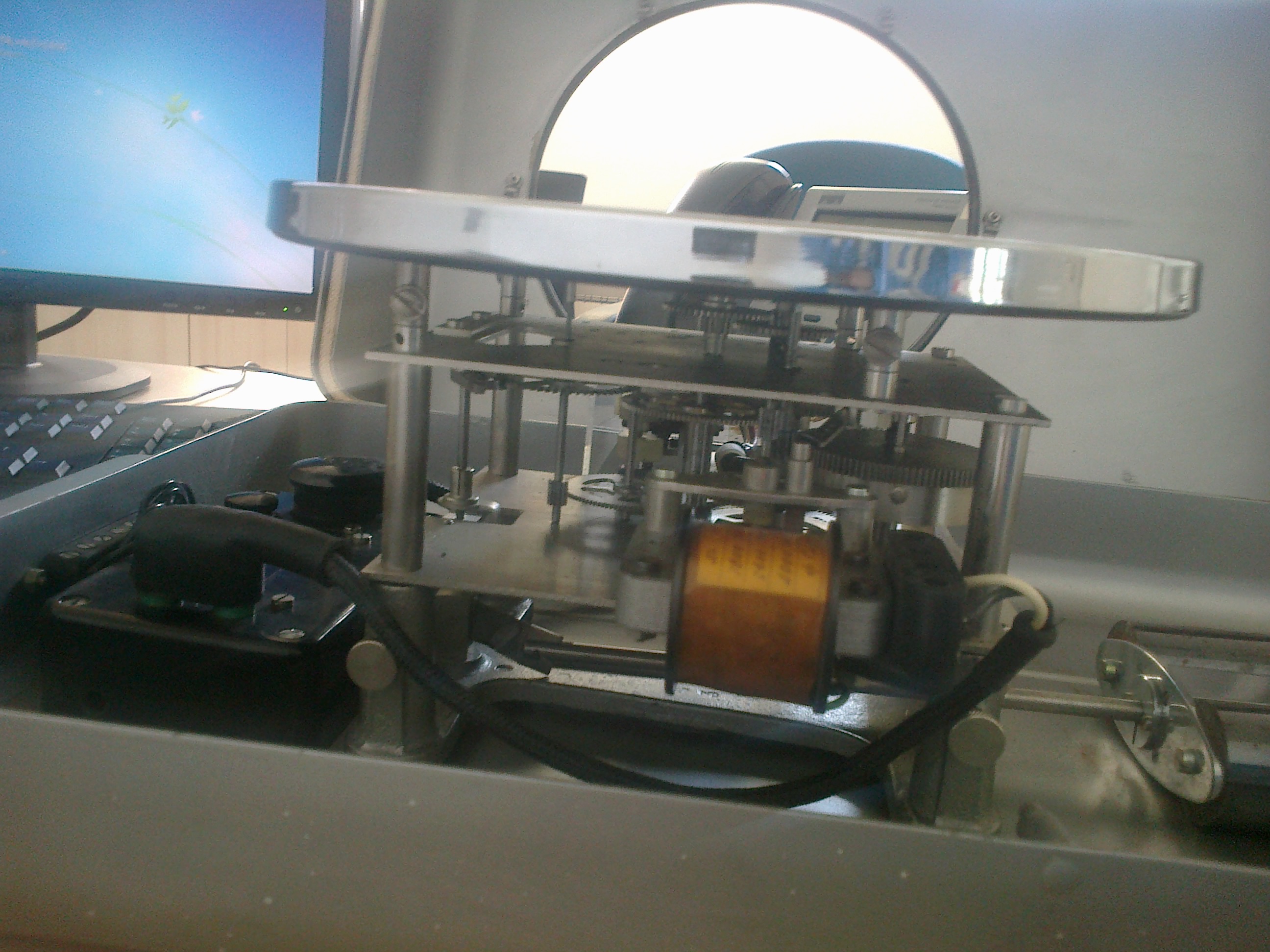

Salve , ho rinvenuto in un magazzino di famiglia un'orologio "madre" Boselli ed un relativo figlio.
Volevo cortesemente avere delle info in relazione al collegamento da effettuare per vederlo tornare in vita.
Dove collegare la tensione a 220 volt.
Se effettuare altre connessioni per veder partire il meccanismo e dove collegare le uscite per avviare il secondo orologio .
Ringraziandovi cordiali saluti
Manetta :2thumbs:
04092014144.jpg [ 1.24 MiB | Osservato 2447 volte ]
04092014146.jpg [ 1011.48 KiB | Osservato 2447 volte ]
04092014147.jpg [ 991.92 KiB | Osservato 2447 volte ]

ci vuole una foto della parte alta dell' interno, in modo da vedere i contatti. In generale, ti occorre il 220v per il motorino di ricarica, poi dalla foto si vede se c'è o no il trasformatore 220->24 per alimentare i secondari. Se non c'è, occorre anche prevedere un' alimentazione a 24v che l' orologio passerà ai secondari.

Grazie per le info ,ti allego la foto dei contatti.
Cmq una volta collegata la 220 volt dovrebbe funxionare giusto?
Ciao Manetta :o
04092014149.jpg [ 766.04 KiB | Osservato 2439 volte ]
04092014148.jpg [ 1.24 MiB | Osservato 2439 volte ]

si, però non c'è nessuna etichetta e non si capisce quali sono i morsetti che devono portare il 220 v.
devi seguire i fili tra i morsetti e la spina sinistra, quella che porta il 220 direttamente al motore di ricarica.
Peraltro sul quadrante dell' orologio c'è anche il foro per ricaricare a mano la molla con una chiavetta, un po' come l' avvio a manovella delle auto :-)
la spina destra, quella rotonda, invece porta gli altri fili da e per gli interruttori. Apparentemente non c'è un trasformatore, quindi altri due morsetti dovrebbero portare la bassa tensione per i secondari.
In ogni caso, per vedere se funziona questi ultimi non ti servono adesso, ti basta scoprire a quali morsetti va il 220.

strano, sicuro che il motore non giri ? è praticamente indistruttibile.....
magari prova ad alimentarlo direttamente collegando il 220 nei morsetti del motore al posto del suo filo.

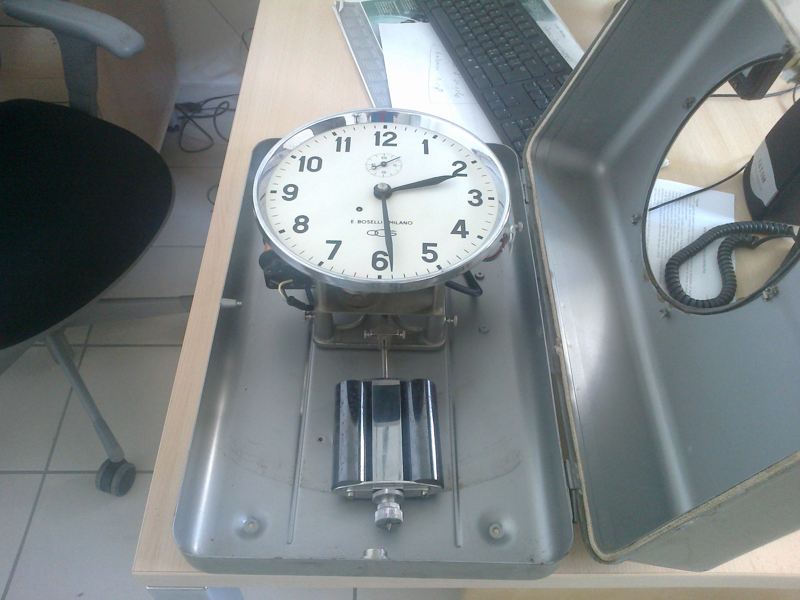

Controlla che l'orologio non sia già carico, in particolare nella terza foto, leggermente a destra rispetto all'asse del motore, è visibile un pistoncino che con la parte superiore tocca su una lamella.
Quando l'orologio è carico la parte inferiore del pistoncino tocca sul volano del motore bloccandolo.

Grandi , pistoncino trovato ora posso operare, devo svitarla ,smontarlo o cosa.

Non ci hai detto se il pistoncino tocca sul motore bloccandolo...
Per controllare se il motore funziona procedi cosi':
- verifica se il pistoncino tocca sul motore
- se non tocca il motorino dovrebbe girare
- se tocca, alza con un dito la lamella che spinge il pistoncino contro il motore. Il pistoncino dovrebbe risalire e liberare il motore che dovrebbe iniziare a girare. Se siamo in questa situazione significa che l'orologio e' carico (a meno che non ci siano problemi sul sistema di controllo della ricarica, che mi sembra alquanto improbabile)

Alzata lamella , il pistoncino si alza ma l'orologio non va' , devo connettere la 220 e riprovare ?
Cmq se lascio la lamella mi va a ritoccare e premere il pistoncino , come opero?

se si alza facilmente sta giù solo per gravità, non è un problema. cmq, per confronto, alzalo col motore collegato al 220.
se proprio non va, il motore dev'essere bloccato dallo sporco.
Potrebbe essere anche la bobina interrotta ma è molto molto raro.... però se hai un tester puoi verificarlo.

Carissimo Manetta, non abbiamo la sfera di cristallo, se non ci dai risposte precise non possiamo aiutarti.
Collega l'orologio alla rete e fai le prove che ti avevo suggerito prima e dicci esattamente cosa succede. Questo solo per capire se il motore/il sistema di carica funziona , nient'altro.

Allora cari colleghi , lamella alzata con 220 attaccata ,ha provaro a funzionare e per qualche secondo la lancetta dei secondo ha ripreso la normale corsa ,poi si e' nuovamente fermato , potrebbe essere un discorso di polvere e meccanismi bloccati , o almeno cosi' penso grazie di nuovo ,ci sono ulteriori consigli?
