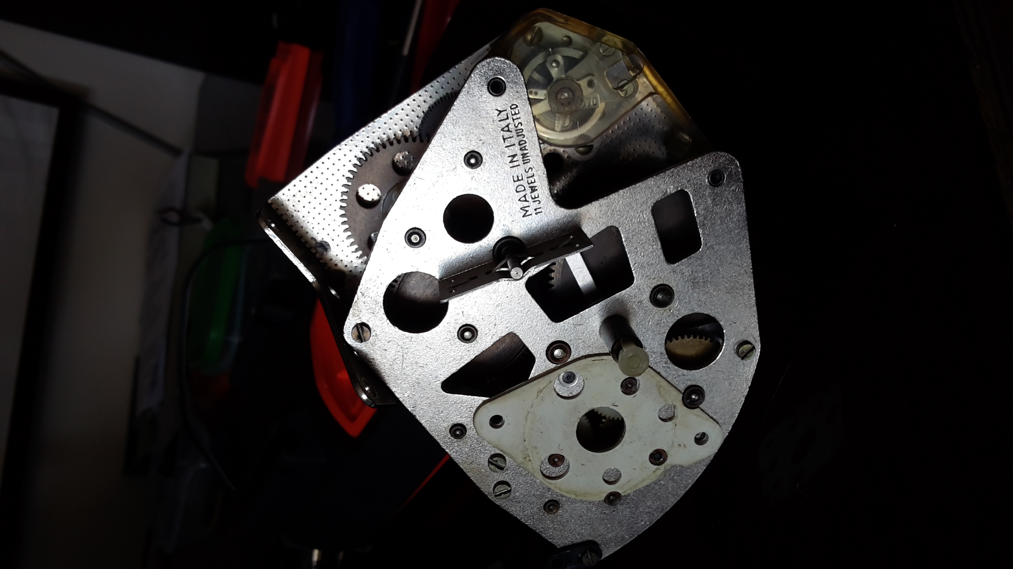

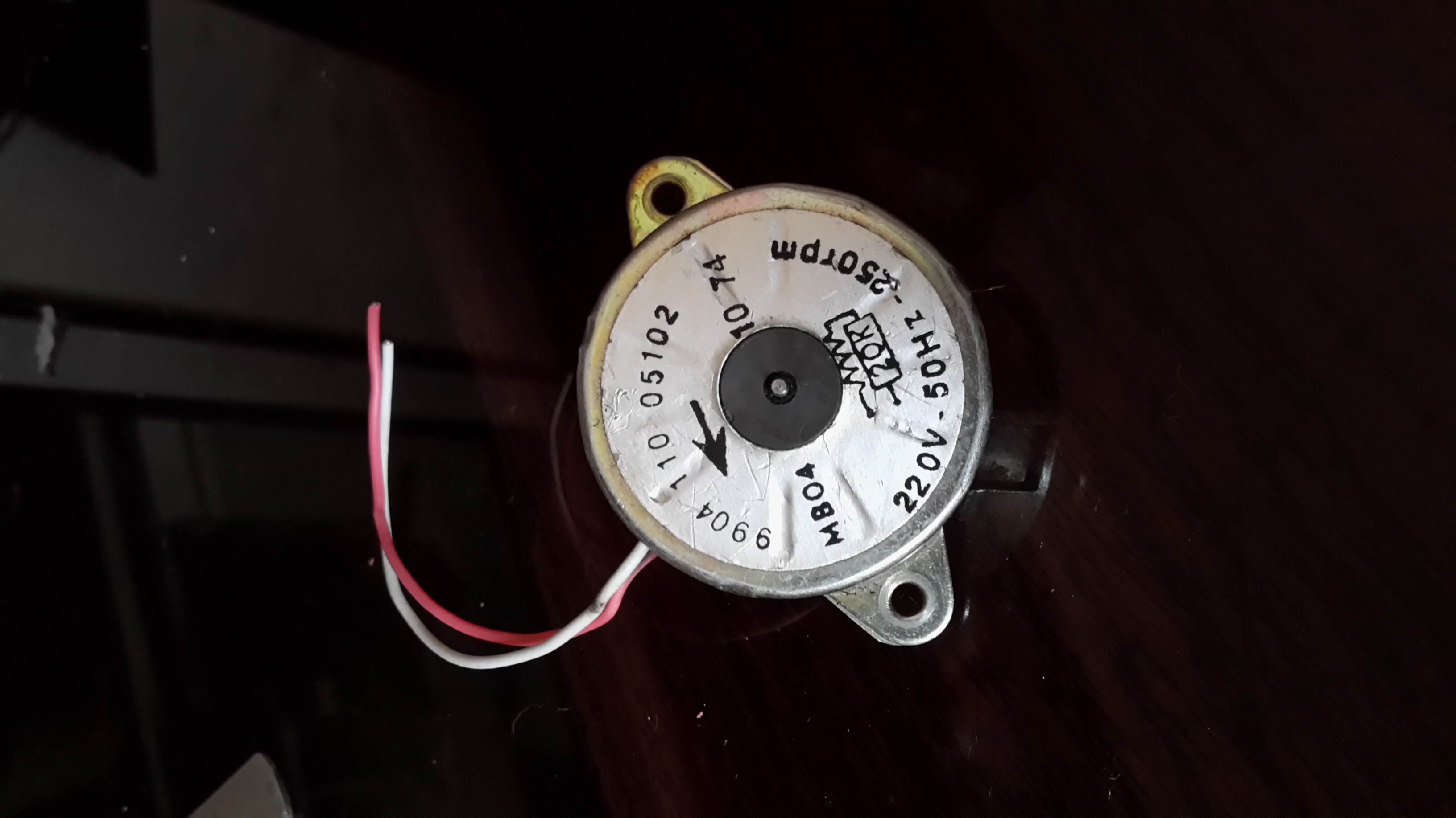

Un saluto a tutti gli appassionati,
Ho recuperato un vecchio dator 6 come da fotografia, credo sia la versione indipendente 220v.
Il problema infatti è che se alimento quella specie di motorino (non so se è il termine esatto) non si muove nulla, penso sia da sostituire.
A qualcuno di voi sicuramente sarà già capitato e forse ė in grado di dirmi dove se ne possono trovare, magari anche su internet, con le stesse caratteristiche riportare sulla etichetta.
Grazie in anticipo
Lorenzo
20140805_114014.jpg [ 1.27 MiB | Osservato 1428 volte ]
20140805_113853.jpg [ 1.42 MiB | Osservato 1428 volte ]
20140805_113807.jpg [ 1.19 MiB | Osservato 1428 volte ]

Hai provato a vedere la continuità dell'avvolgimento? il pignone è libero di girare?
Quel motorino se non leggo male fà 250 giri al minuto, un pò difficile trovarlo e fai una foto lato pignone.

Quando stasera arrivo a casa faccio la foto lato pignone e la posto.
Comunque facendolo girare a mano gira.
Ho provato ad alimentarlo smontato dalla sua posizione e il pignone non si muove.
Ma misurando con un tester tra i due fili se ė tutto ok dovrei avere il valore di resistenza che si legge sull'etichetta?

il motore è a 125v, c'era una resistenza in serie... aprilo e vedi se è bruciato o solo sporco....

Controlla la continuità prima della resistenza e dopo la resistenza
SI
Scusa!! dove leggi 125volt, io leggo 220v sull'etichetta

si sull'etichetta esterna c'e scritto 220v.
comunque l'ho aperto e si notano subito dei segni di bruciato sulla parte in plastica che c'e dentro.. quindi mi sa che è andato..
è difficile recuperarne un altro con le stesse caratteristiche elettriche? io non ho idea di dove cercare

220 si intendeva nell' insieme con la resistenza, anche se in effetti non è intuitivo. Di orologi con codesto motore ne ho 4 o 5, sono tutti così. Sono la produzione solari degli anni '70-primi '80. Poi sono passati al quarzo con motorino a 3 v.

si , funziona in 220 volt con una resistenza da 20 kohm :2thumbs:
Non ho capito, era la resistenza bruciata?

a me pare di aver capito che la resistenza è assente e il motorino bruciato, il che è plausibile se è stato ripetutamente alimentato a 220 senza la resistenza da 20kohm in serie.......

Esatto, quando ho smontato per la prima volta non c era nessuna resistenza in serie, ed alimentando non dava segni di vita, una volta aperto il motorino dentro ho trovato segni di bruciatura, quindi ora è da buttare
