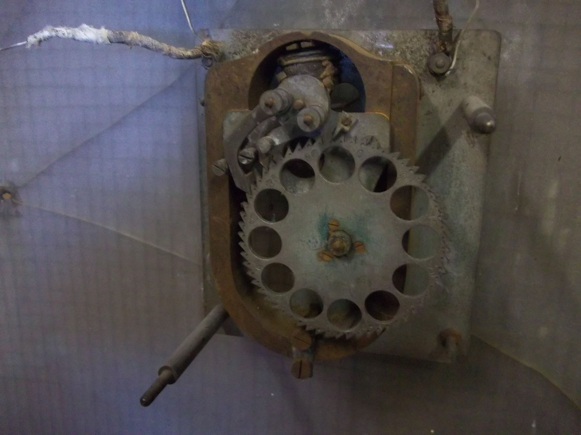

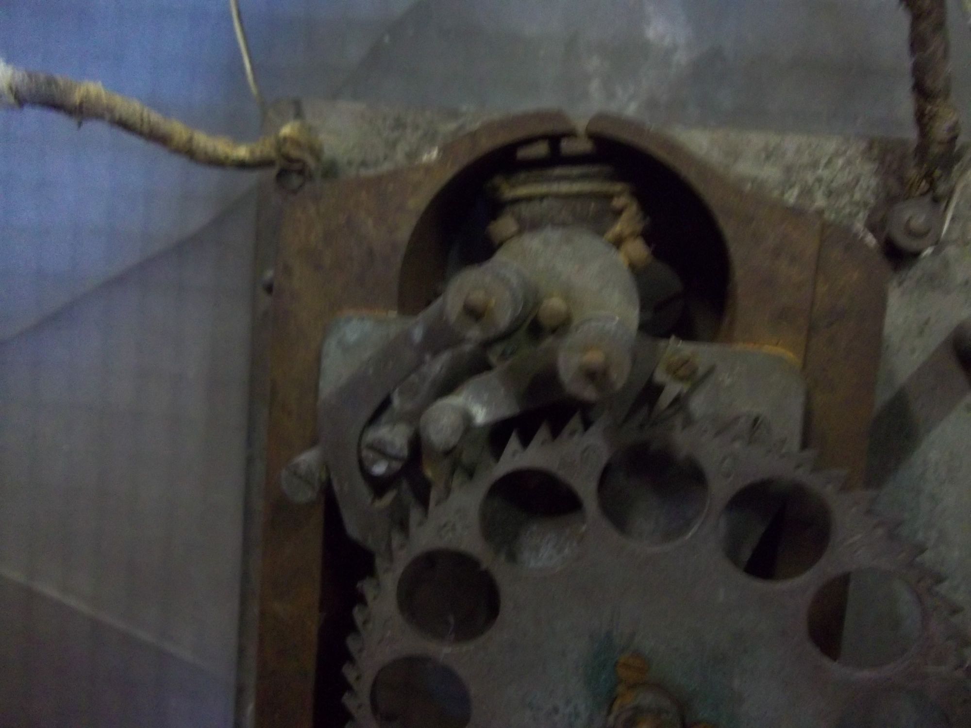

Salve a tutti questa settimana un mio conoscente mi ha pèortato l'orologio (dismesso) della torre del mio paese.
Il funzionamento l'ho compreso, però non sono riuscito a capire la marca.
Posto delle fotografie sperando che qualcuno mi possa aiutare.
Grazie in anticipo
V.Valerio
100_0458.JPG [ 308.56 KiB | Osservato 1009 volte ]
100_0461.JPG [ 258.47 KiB | Osservato 1009 volte ]
100_0464.JPG [ 282.14 KiB | Osservato 1009 volte ]
100_0468.JPG [ 366.65 KiB | Osservato 1009 volte ]

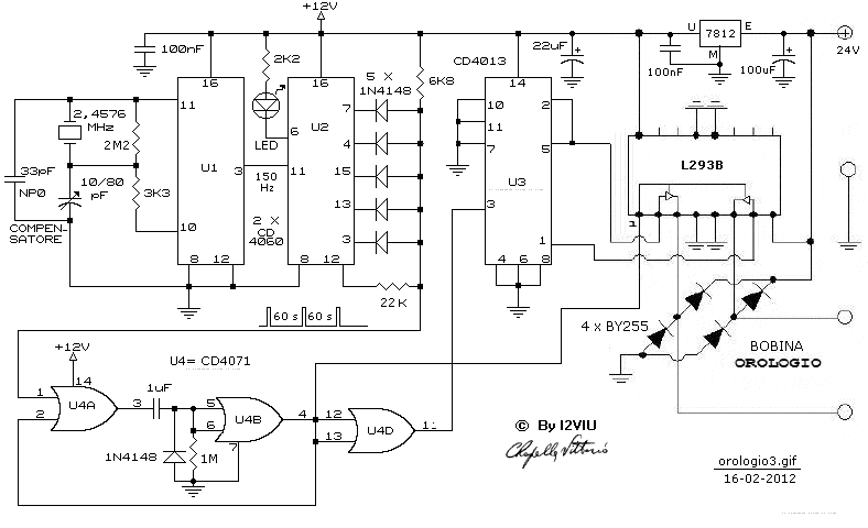

Salve, ad ogni eccitazione della bobina avvanza di un minuto, e la bobina deve essere eccitata con scmbio di polarità.
Stò valutando se costruire la scheda di pilotaggio o comprarne una, ma siccome di orologi ne ho tre penso di costruirne tre.
Visto che io devo solo pensare alla parte elettrica.
Credo che la scelta cadrà su questo schema.
orologio3.gif [ 20.57 KiB | Osservato 942 volte ]

con 35 euro la comperi già fatta !
