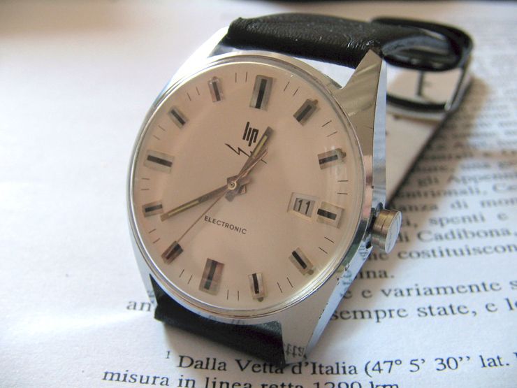

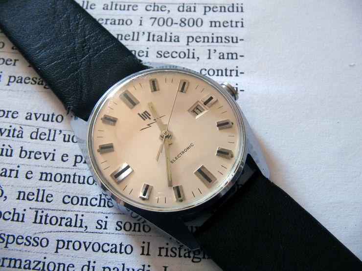

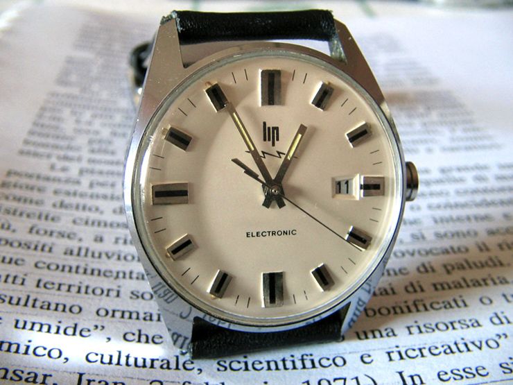

Ora, torniamo all'orologio protagonista di questa scheda. E' stato uno di quei momenti in cui non mi sarei mai aspettato di poter mettere le mani su questo esemplare, a causa del fatto che non l'ho comprato, ma l'ho ereditato da un mio prozio, venuto a mancare alcuni mesi fa, e che non avevo più visto da quand'ero bambino.
Ho ricevuto l'orologio per caso, in occasione del trasloco deciso dalla mia prozia, per trasferirsi in un appartamento più piccolo. Quel giorno non ero a casa e quindi non ho potuto aiutare nel trasloco, ma era presente mia madre, che mentre stava svuotando una cassettiera, ha trovato quest'orologio in un sacchetto di stoffa logoro. Quando poi ritornai a casa, mia madre mi mostrò l'orologio, chiedendomi se avrebbe potuto interessarmi, mi riferì che la mia prozia non si ricordava nemmeno più di quell'orologio e che forse era rotto, dato che il mio prozio non indossava più orologi da polso da parecchi anni, preferendo ad essi i modelli da tasca. Quando l'ho visto mi sono reso subito conto di cosa avevo in mano: un LIP R184, proprio quello che cercavo!
Certo però, a primo impatto l'orologio aveva vissuto decisamente tempi migliori: gli angoli della cassa era incrostati di sporcizia, il vetro era pieno di graffi e la corona, non originale, era completamente priva della sua cromatura, ed il quadrante aveva degli strani granelli neri che si muovevano non appena si muoveva l'orologio. Il calendario inoltre era in parte bloccato, dato che quando iniziava a cambiare giorno, anzichè passare completamente al giorno successivo, rimaneva a metà. Se funzionava sarebbe stato un miracolo!
Ma nonostante le condizioni, essendo pur sempre un ricordo -e seppur ricordo poco del mio prozio- ha certamente un valore affettivo molto importante, e rimetterlo a posto ne sarebbe valsa la pena. Così, con parecchio olio di gomito e tanta forza di volontà, ho iniziato a ripulirlo, rimuovendo la sporcizia e le incrostazioni dalla cassa, lucidando il vetro con il Polywatch, eliminando così la maggior parte dei graffi presenti. Ho provato a vedere se potevo riuscire a sistemarmi da solo il problema del calendario, ed effettivamente ci sono riuscito: mi è bastato ruotare le sfere velocemente nel momento del cambio data, ed il calendario ha finalmente iniziato a cambiare correttamente, senza più problemi.
Successivamente è venuto il momento della verità, ossia aprirlo... E temevo di avere una brutta sorpresa. Ma una volta aperto fortunatamente, le mie paure si sono rivelate infondate: non c'era la batteria vecchia all'interno, ed il contatto era pulito, così come il resto del movimento. L'unico difetto era il contatto positivo della batteria, che era spezzato. Così, per prova, ho inserito una batteria e ho richiuso l'orologio. Dopo averlo agitato per qualche secondo, incredibilmente, è partito!
Ottimo, il fatto che l'orologio funziona, seppur aveva bisogno di una corona nuova e di una ripulita del quadrante e del vetro, era già una grande notizia. Dopodichè mi sono messo alla ricerca di una corona originale nuova, e l'ho portato dall'orologiaio affinchè mi cambiasse la corona e mi rimuovesse quei granelli neri sotto il vetro. L'orologiaio però, nel momento in cui ha reinserito la corona, mi ha disallineato il tiretto e me l'ha ridato "in panne", dicendomi che non sapeva intervenire su quel calibro. Senza demordere, l'ho portato da un altro orologiaio, che ha proceduto a sistemare il tiretto e a pulire il vetro ed il quadrante. Ho cambiato il vecchio cinturino in pelle, logoro e sottodimensionato, sostituito con uno in pelle nero senza cuciture, in stile vintage.
Ed eccolo qui, il LIP R184 appartenuto al mio prozio. Non ho idea dell'anno esatto di produzione di questo modello, quindi potrei collocarlo tra la fine degli anni '60 e i primi anni '70.
Ciò che più mi ha colpito di questo LIP è il suo stile semplice e sobrio, senza fronzoli, che non l'ha fatto invecchiare minimamente, anche se la sua età è tradita dalle sue dimensioni "modeste" per i canoni odierni: 32x40mm senza corona, dimensioni oggi ritenute "da donna". La cassa è di ottone cromato e anche di buona qualità, dato che la cromatura consumata è molto poca. La corona invece è di acciaio ed è liscia, come di consueto sui LIP dotati di questa cassa, che fu utilizzata anche sul Dauphine Electric (quest'ultimo dotato però del fondello a vista) e prodotta anche in versione placcata oro. Il quarante è bianco, senza macchie nè tracce di ingiallimento, e gli indici sono cromati ed applicati, conferendo una gradevole tridimensionalità al quadrante.
Le sfere sono cromate ed hanno una sottile striscia di Trizio, presente anche alle estremità degli indici, che ha tutt'ora una buona luminosità al buio. Una delle particolarità di questo calibro è il suo ticchettìo, che assomiglia più all'unione di un clangore e uno sfregamento più che un vero e proprio ticchettìo, oltre al movimento "incerto" della sfera dei secondi, che avanza a volte in maniera netta e altre volte in maniera più fluida, quasi come se tremasse leggermente. Questo particolare movimento della sfera dei secondi è presente su tutti i calibri R148/R184, ed era una delle caratteristiche del movimento, dovuto al suo particolare sistema di scappamento.
L'orologio è dotato di fermo macchina e non ha la rimessa rapida del calendario. Una volta che si preme la corona dopo averlo regolato, è opportuno premerla senza essere troppo bruschi, altrimenti la sfera dei secondi potrebbe tornare indietro di almeno 5/6 secondi, vanificando così la sincronizzazione. Ciò è dovuto al fatto che quando si preme la corona per far ripartire l'orologio, una levetta dà una forte spinta al bilanciere, affinchè esso riparta da solo. La forza della spinta però dipende dalla pressione della corona, quindi se si preme con una certa rapidità, la spinta sarà talmente forte da far ritornare parecchio indietro il bilanciere, di conseguenza facendo arretrare la sfera dei secondi. La sua precisione, quando l'ho rimesso in funzione, era di quasi -10 secondi al giorno, mentre dopo la regolazione che ho fatto due giorni fa, ora marcia a +2 secondi al giorno, una precisione degna di un COSC.
Purtroppo ho pochi ricordi del mio prozio, non vivendo nella mia stessa città. Mi ricordo di lui quand'ero bambino, gli insegnai ad usare il computer, dato che allora lavorava ancora, ed infatti poi imparò ad usarlo molto bene. Ma a parte queste piccole cose, non ricordo molto di lui. Sarà questo LIP, un suo vecchio orologio, una delle cose che mi terranno vivi quei pochi ricordi che porto ancora con me, chissà, forse a lui potrebbe far piacere sapere che l'ho rimesso in funzione. Probabilmente non lo saprò mai. Ma almeno lui potrà vivere per sempre attraverso di esso. Chissà.
Grazie per l'attenzione amici. :2thumbs:
