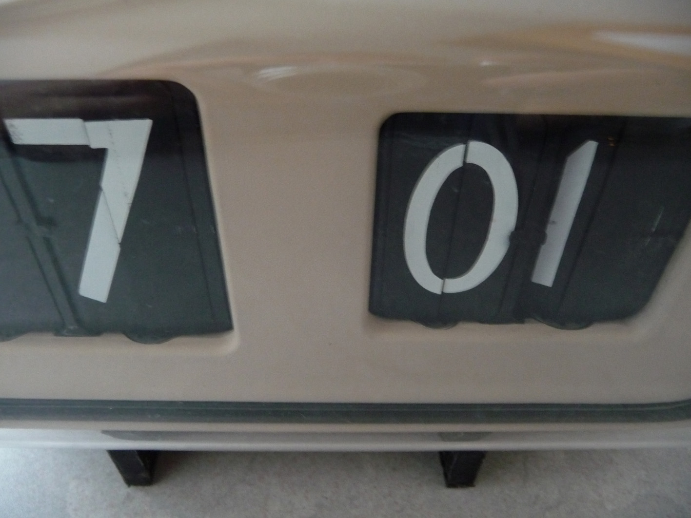

1) Regolazione ore: come indicato nel manuale ho “portato la ruota (18 diciotto) all’ultima puntina” e regolato con l’arpione fino a portare il cartellino delle decine alla paletta vuota. Come faccio per portare l’altra paletta delle ore sullo 0? Invece di segnare 00 indica 01
2) Regolazione decine di minuti: cosa significa “portare il rullino (14) su vuoto eccentrico”?. Anche per i minuti come si regolano le palette di fianco alle decine?
3) Le ore scattano quanto le palette dei minuti indicano 10. Dipende dalla regolazione dei punti precedenti?

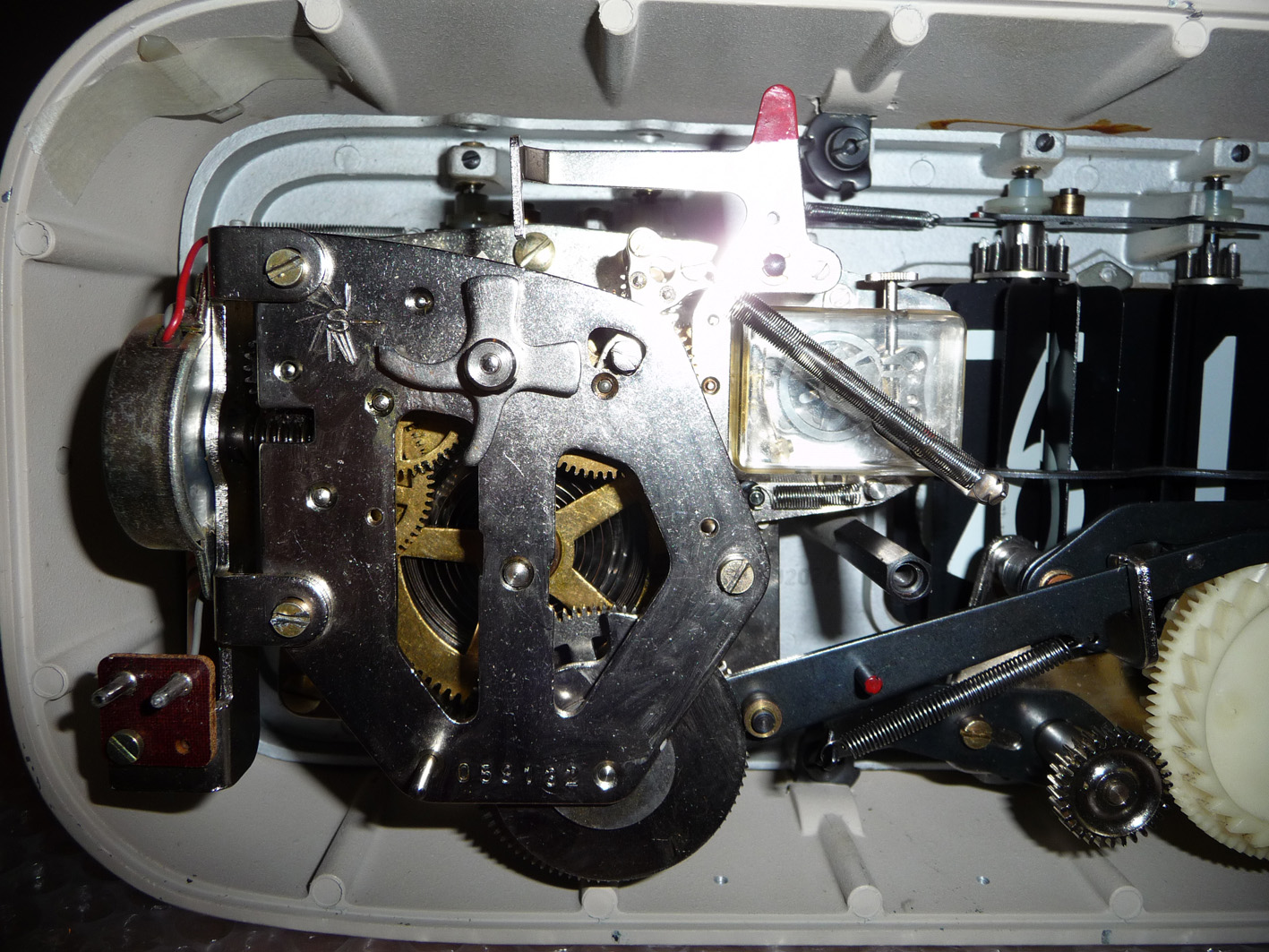

Non sono un esperto… sono regolazioni che riesco a fare senza smontare i meccanismi interni? O mi metto il cuore in pace e lo porto da un esperto? Inserisco alcune immagini dei meccanismi interni.
Ringrazio da subito chiunque riesca a darmi una mano….Immagine Immagine

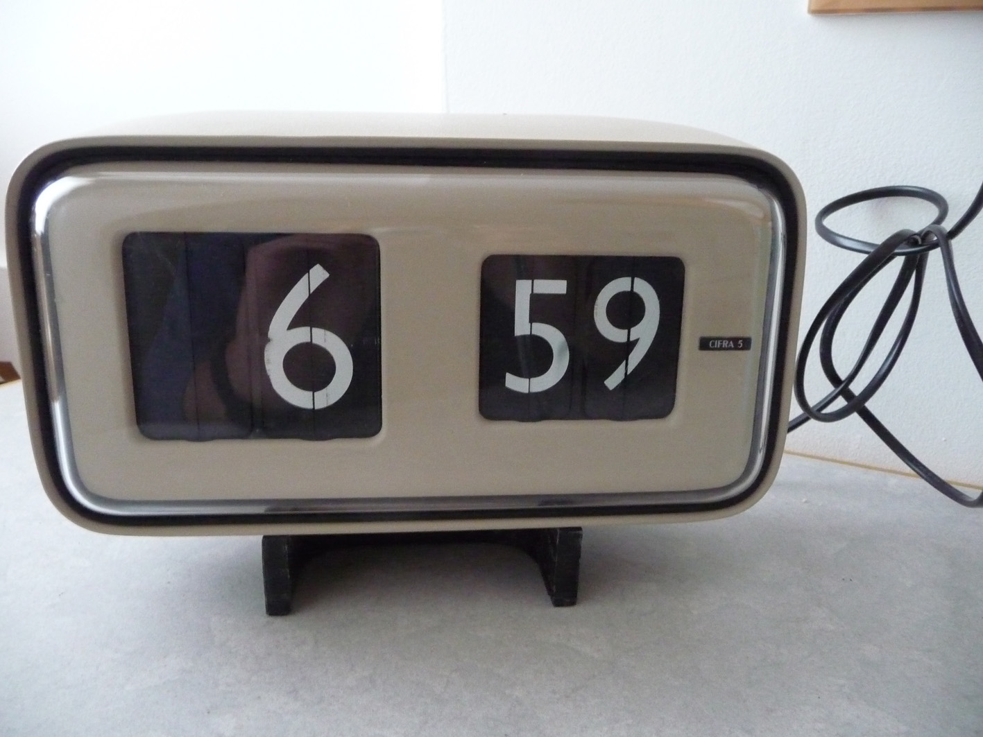

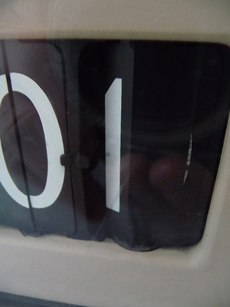

Buongiorno a tutti,
l'orologio tiene perfettamente il tempo ma ho riscontrato ancora un problema.....allo scattare delle ore la paletta dei minuti segnala per una frazione di secondo lo 00 poi appare il cartellino 1 semi-aperto (posto la foto). Rimane così fino allo scattare del minuto, dove si apre completamente.
Ho commesso qualche errore nell'azzeramento delle palette o devo agire sul pignone come suggerito da gio64?

Alt.
Se il problema ti si presenta solo al cambio delle ore mentre al decimo, al ventesimo, al trentesimo, al quarantesimo ed al cinquantesimo minuto la paletta dello zero (unità minuti) compare regolarmente, il problema è un altro. Quasi sicuramente è l'arpione ore che produce un contraccolpo di ritorno.
Bisogna regolare l'eccentrico principale che comanda l'arpione.
Matteo
