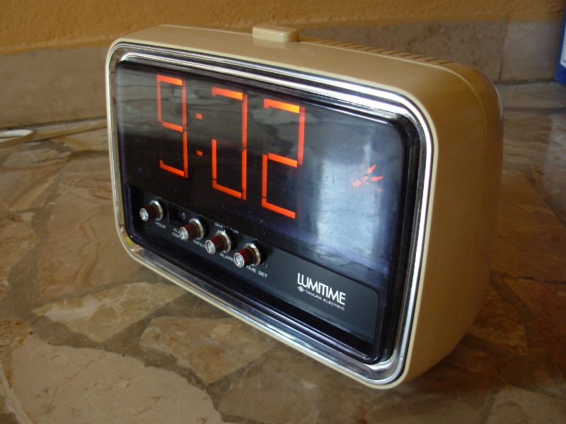

Salve a tutti, oggi ho sistemato un vecchio e spaziale orologio elettromeccanico a lettura digitale su display a sette segmenti.
Fra l'altro ho cercato nel forum ma di questo tipo di orologi non ce ne sono, per lo meno Lumitime, così ecco che nel mio piccolo aggiungo una cosa nuova :-)
L'avevo trovato anni fa al centro raccolta differenziata, ma non lo avevo mai preso in considerazione.
C'era un problema di visualizzazione sulle cifre dei minuti.
DSCN0270.JPG [ 261.53 KiB | Osservato 1193 volte ]
DSCN0267.JPG [ 303.57 KiB | Osservato 1193 volte ]

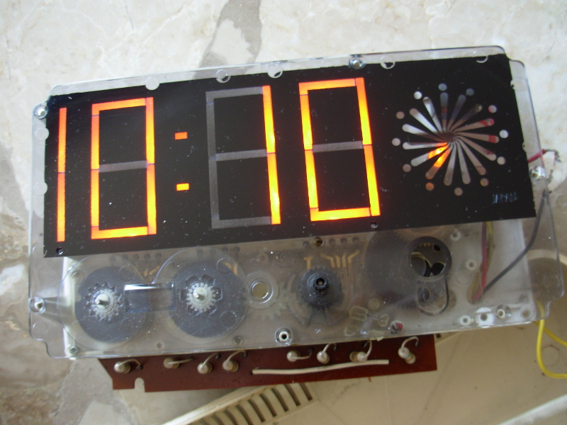

Inizio a smontare tutto
DSCN0271.JPG [ 178.7 KiB | Osservato 1193 volte ]
DSCN0272.JPG [ 238.15 KiB | Osservato 1193 volte ]

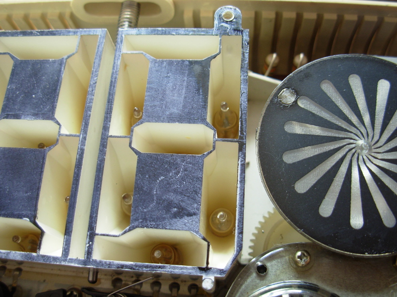

Qui un dettaglio delle lampadine al neon che compongono i segmenti del display
Si vede anche il disco dei secondi con il pallino-lancetta e il disegno che girando interagisce con il disegno sul plexiglass fisso e genera un'animazione.
DSCN0273.JPG [ 239.52 KiB | Osservato 1193 volte ]

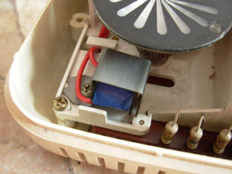

La "suoneria" invece è agghiacciante... una lamella che vibra azionata da un'elettrocalamita.
Il peggior modo di svegliarsi, secondo me :-)
DSCN0274.JPG [ 211.36 KiB | Osservato 1193 volte ]
