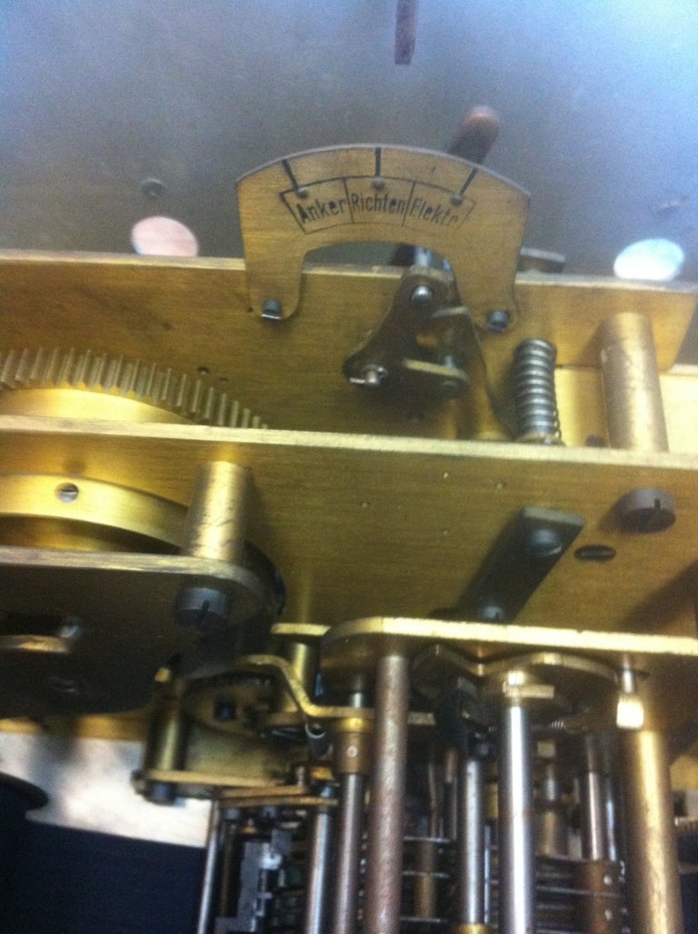

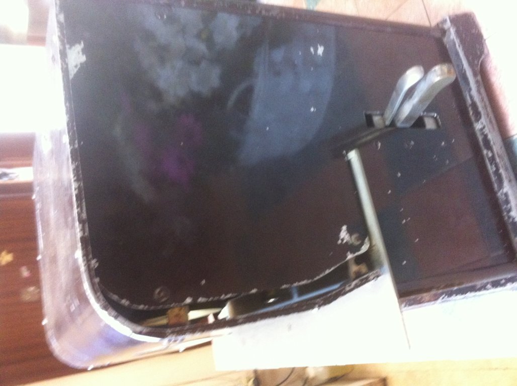

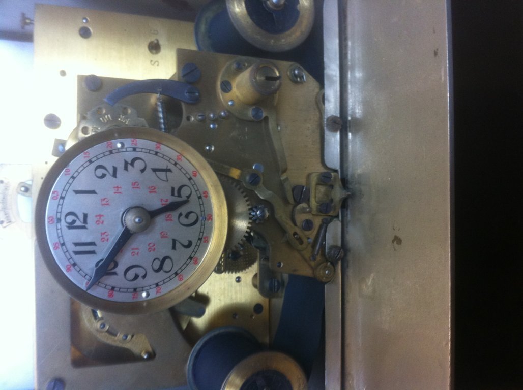

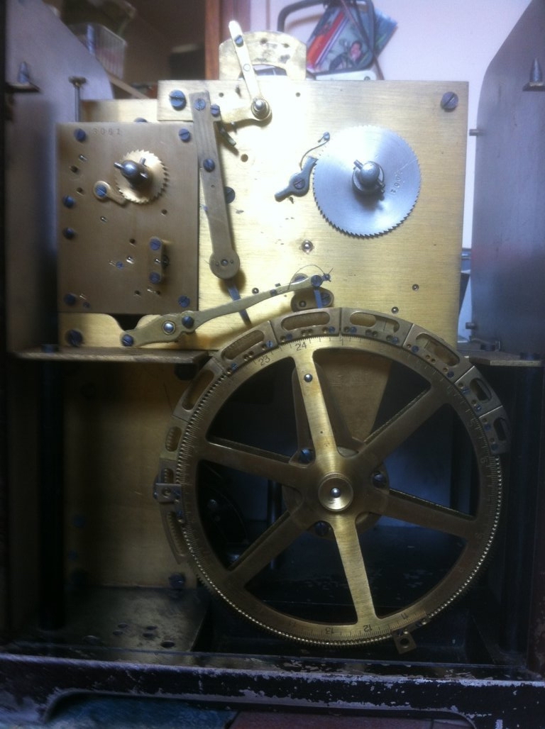

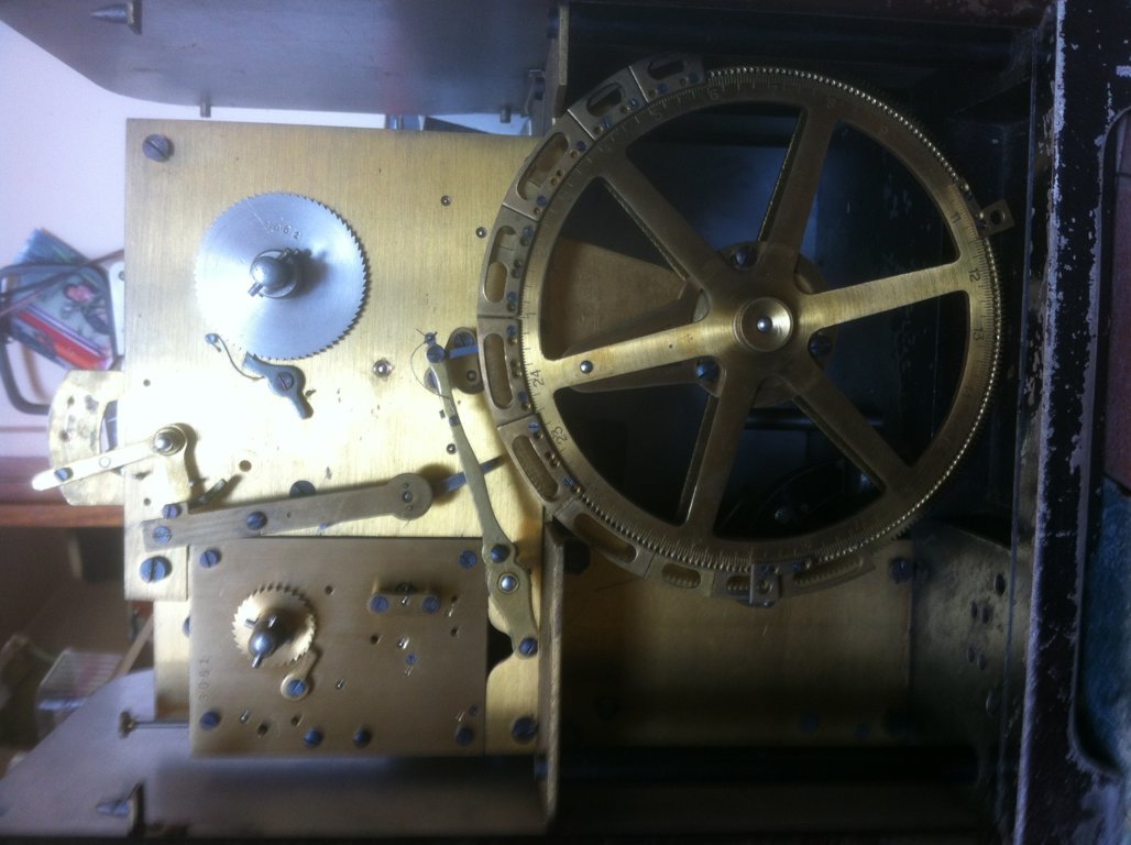

ciao a tutti ieri sono andato al mercatino di Gonzaga e ho trovato questo timbra cartellini
cosa ne pensate?
non capisco se andava anche elettricamente a mia prima vista mi sembra sia anche orologio pilota ma segni di elettrico niente,o ho preso un abbaglio????
grazie anticipatamente a tutti paolo :grin: :grin:

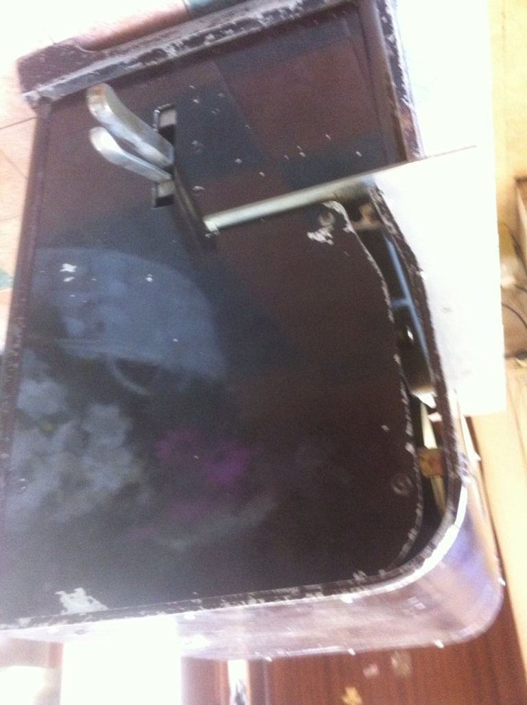

scusate ma mi sono accorto troppo tardi che ho postato le foto storte e non riesco a raddrizzarle:cry: :cry:
paolo

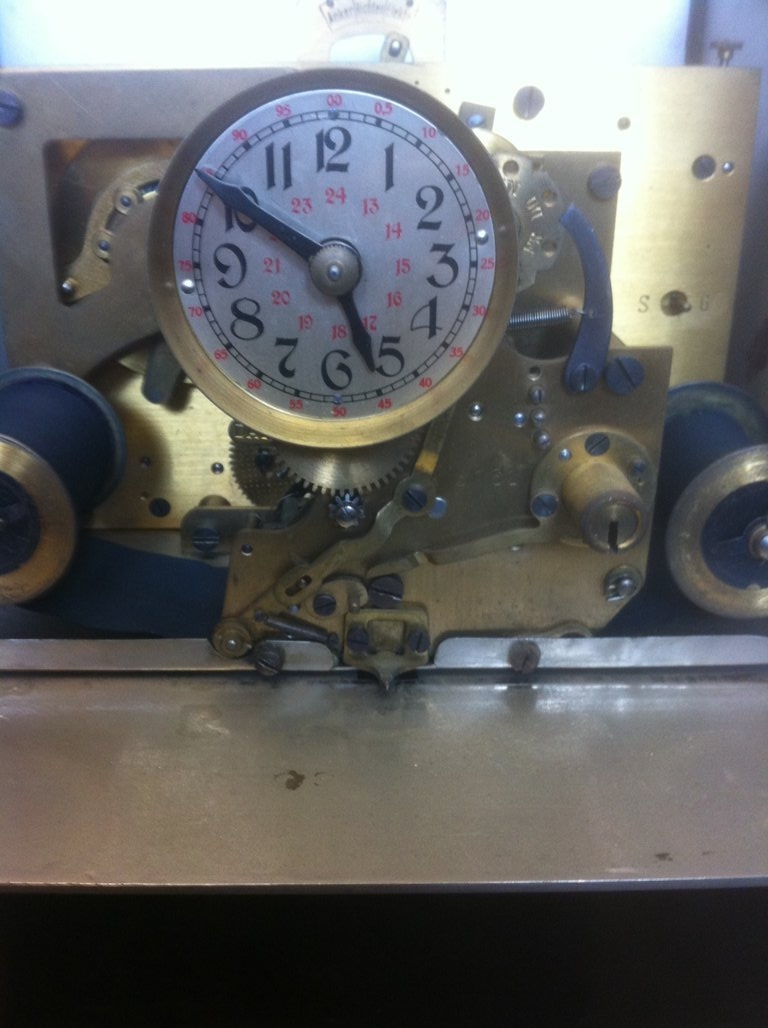

MessaggioInviato: lunedì 28 aprile 2014, 11:42
Messaggi: 5020
Località: Bergamo

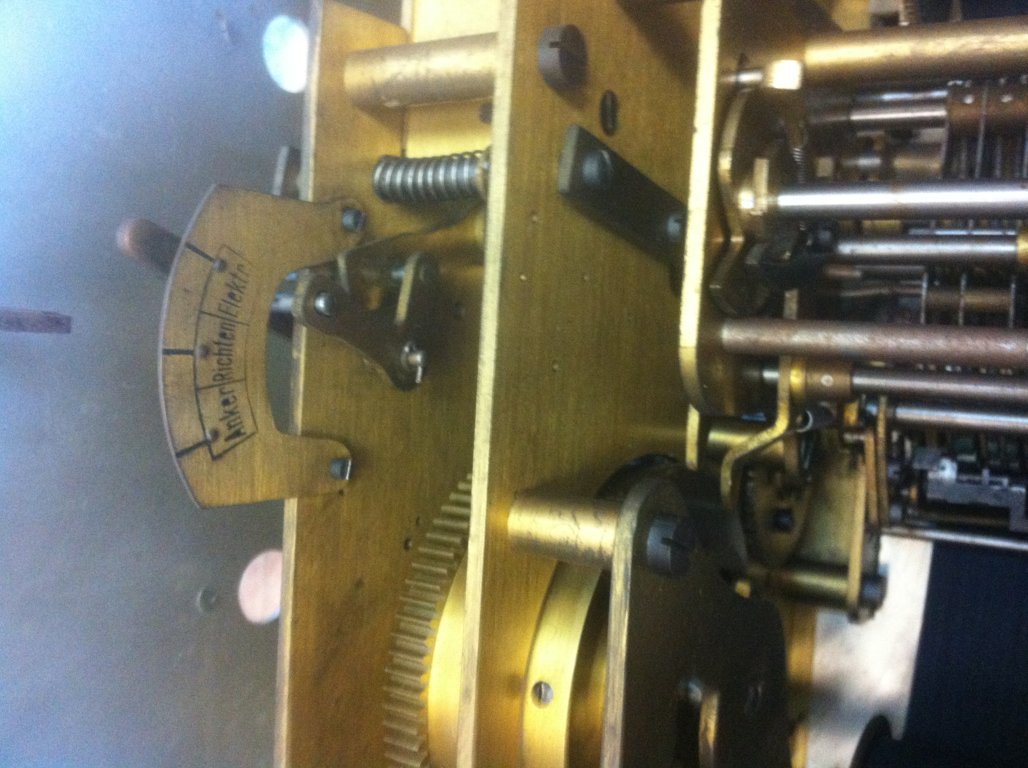

ciao stò incominciando a mettere in funzione l orologio ,ma ho riscontrato un problema,manualmente se sposto la leva per sincronizzare l ora funziona e mette in movimento tutto lancette ,giorno, mese,minuti mentre se rimetto la leva in posizione funziona l orologio, ma non porta avanti l ora e ovviamente le lancette restano ferme non riesco a capire cosa possa essere
spero di essermi spiegato
:) :) ciao paolo

MessaggioInviato: mercoledì 30 aprile 2014, 15:58
Messaggi: 5020
Località: Bergamo
trovato l inghippo aveva una molla del timbra cartellini che doveva agire su una leva dell orologio rotta e lo bloccava
ora funziona perfettamente :) :)

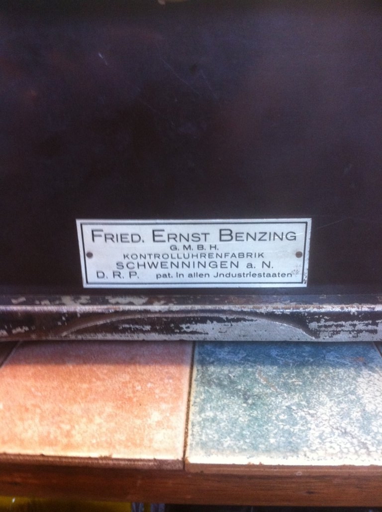

Orologio Benzing
MessaggioInviato: mercoledì 7 maggio 2014, 19:50
Iscritto il: venerdì 17 maggio 2013, 12:37
Messaggi: 112
Località: prato
non avevo ancora visto questo modello ma ricordo di avere riparato un modello analogo. Questo timbratore viene usato in officina par stampare sui fogli di lavorazione i tempi di produzione.
E' possibile che la grande ruota con quei settori che sembrano regolabili serva a bloccare e sbloccare un meccanismo progressivo di conteggio e stampa del tempo. Cioè all'inizio della lavorazione stampa un numero 1234 alla fine stampa 5678 (di solito in 1/20 o 1/100 di ora) questo facilita i calcoli delle sommatoria tempi. Ma la progressione deve essere impedita, tramite i settori della ruotona, di notte quando la produzione e ferma e nelle pause pranzo.
