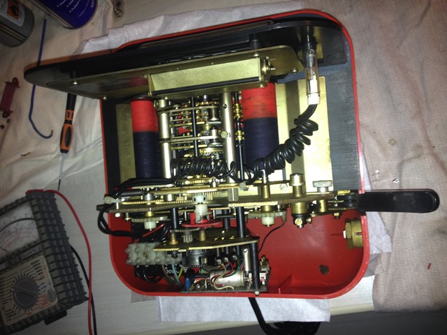

Ciao a tutti ho acquistato tempo fa un Tempor della Solari Udine ora mi piacerebbe tanto farlo funzionare alcuni problemi sono riuscito a risolverli leggendo discussioni già aperte.

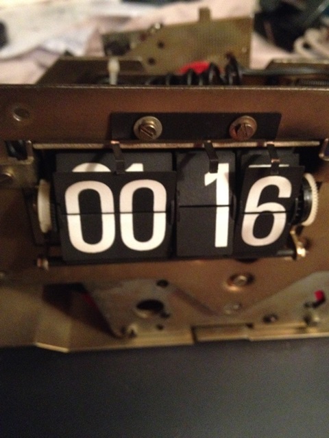

Il problema che devo risolvere ma da solo non riesco è che al girare del motorino dell’orologio girano regolarmente gli ingranaggi ma ha alcuni scatti anomali fanno si che le palette delle decine dei minuti non scattino regolarmente, ma anche 2 o 3 al colpo.
Un altro problema è che le lamette che sostengono le palette nella parte superiore sono molto distanti e quindi le palette non sono mai appoggiate questo può essere un problema?

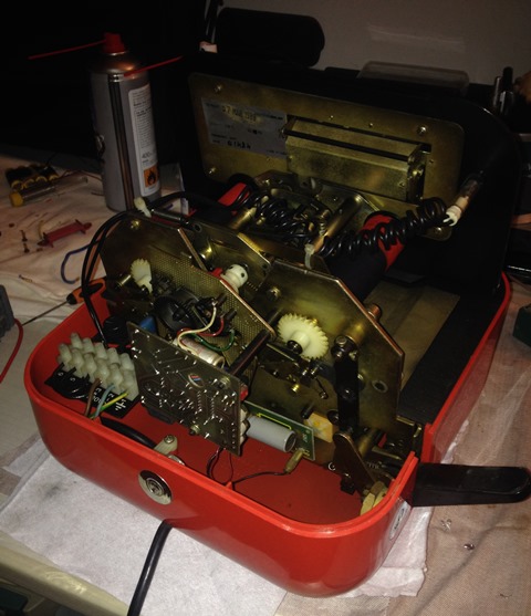

Allego alcune foto del Tempor e rimango in attesa di un vostro prezioso aiuto.
Grazie a tutti per la vostra disponibilità
Gregorio

la ritenzione delle palette è demandata alle lamelle, quindi controlla che siano nella posizione giusta. Per il resto, come hai visto la funzione di display a palette è completamente separata dal resto, quindi non hai molto da riguadare. C'è solo un albero che porta il movimento una volta al minuto dal meccanismo principale al display.
Quando lo rimonti fai attenzione che l' orario segnato dal display coincida con quello che viene stampato su carta...

il problema non può che essere nel display. smontalo, fallo girare a mano e vedi dove si "perde" .....

Salve a tutti ho sempre il problema che l'orologio fa dei scatti anomali la rotella rossa gira carica una molla e poi quando la molla scatta le palette dei minuti scattano all'improvviso e più di una alla volte spero aver spiegato il mio problema.

Ciao a tutti sono riuscito oggi ad ultimare e sincronizzare alla perfezione il mio Tempor ora funziona perfettamente aveva un ingranaggio che si inceppava ma dopo averlo smontato tutto lubrificato a dovere ora va che è una meraviglia.
