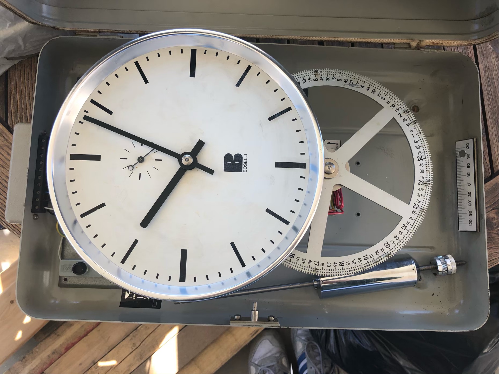

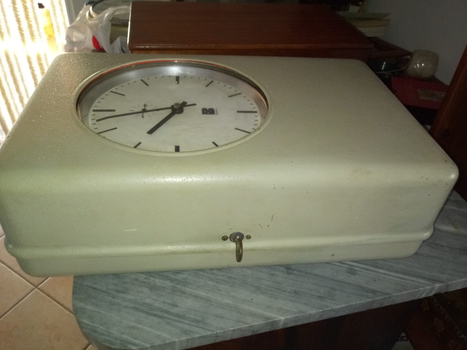

Come detto nella presentazione, ho trovato in soffitta questi 3 orologi, 2 da parete Boselli, ed uno con box più grande....
Mio padre era appassionato di accessori vintage siano da officina che da casa...

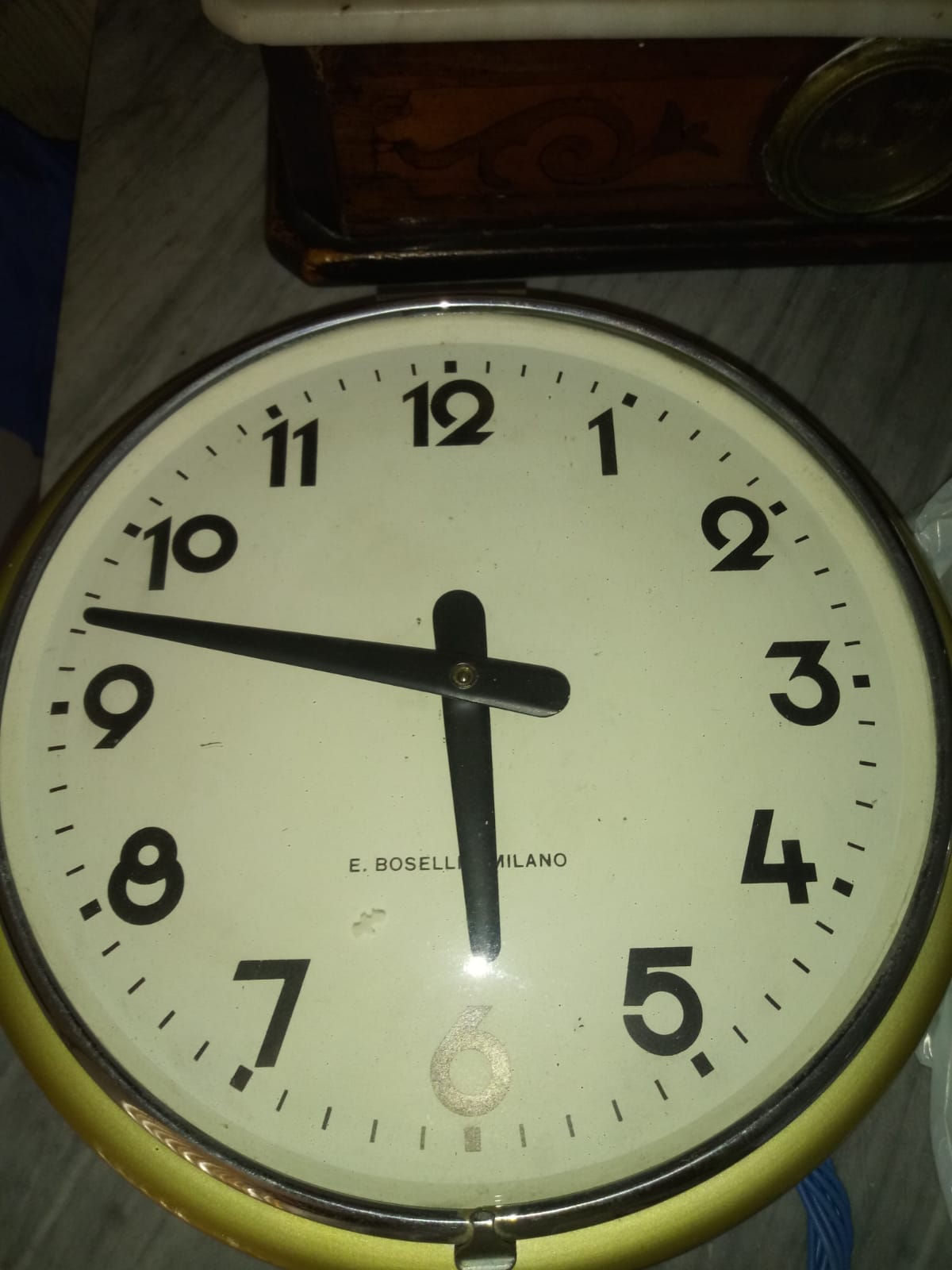

Dei 2 circolari mi incuriosiscono le cifre, scritte con un carattere particolare, non usuale forse per gli orologi classici...
Non ne conosco ne storia ne caratteristiche....
Qualcuno mi sa dir di più su questi orologi?
Grazie in anticipo a chi saprà darmi un aiuto.

Sulla grafica dei caratteri dei numeri nessuno sa dirmi nulla?
La trovo strana per degli orologi industriali...
Non saprei neanche dire di che anni siano, se anni 80, 70,60 o cosa....

Per quanto concerne i font ti posso dire che derivano da stilemi molto più datati in auge nella metà degli anni 20.
Mi riferisco al periodo decò (arti decorative) che influenzò pesantemente quasi tutti i prodotti industriali di quel periodo soprattutto francesi.
Ti consiglio di cercare gli orologi industriali Brilliè anni 20 - 30.
Ce ne sono di bellissimi dalla grafica molto ricercata.
Sono prodotti industriali destinati all'industria e ai luoghi pubblici.
Testimoni di una sensibilità creativa ed artistica andata ormai perduta.
Guarda anche quelli disegnati da Gio Ponti nel 1936 per il Palazzo Montecatini in Milano.

Azzarderei anni 50 ma da prendere con le molle.
Il discorso che ti facevo è per giustificare lo stile dei caratteri e la loro origine.
Devi pensare che molti oggetti nati dagli anni 30 in poi del secolo scorso sono stati prodotti per decenni fedeli a se stessi nello stile e perfezionati tecnicamente nel tempo.
Per cui è difficile essere precisi.

Quello grande dovrebbe avere all'interno già il trasformatore, quindi alimentazione a 230V. Però prima meglio vedere dentro....

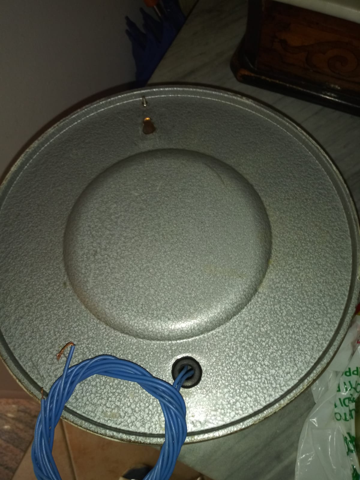

Ho aperto gli orologi...
Ecco le foto degli interni...

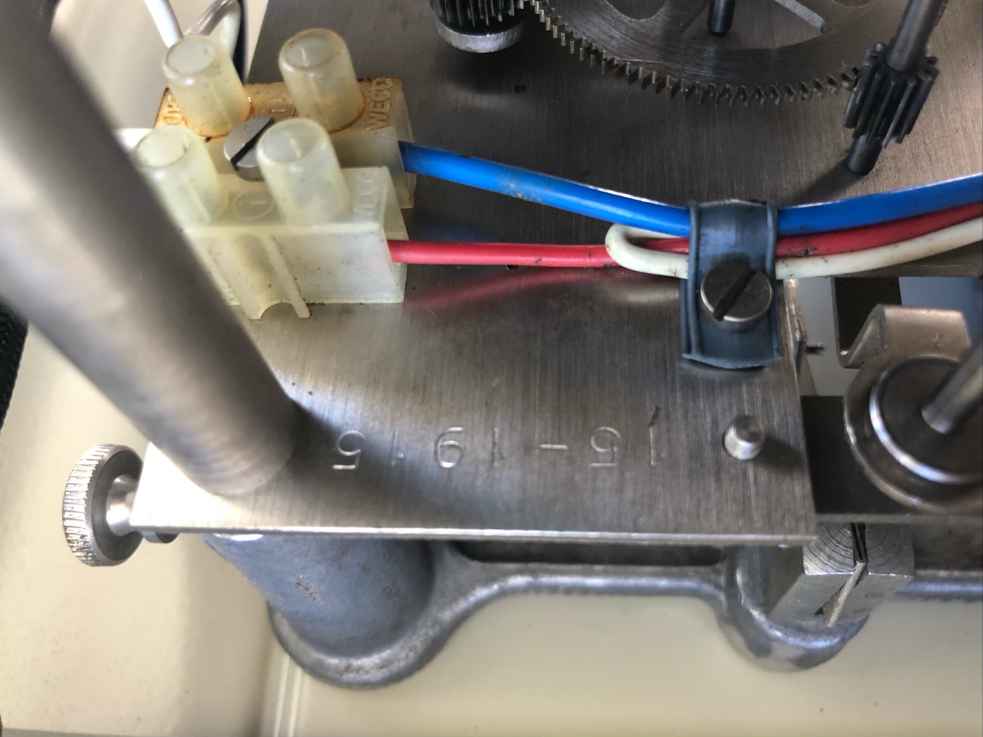

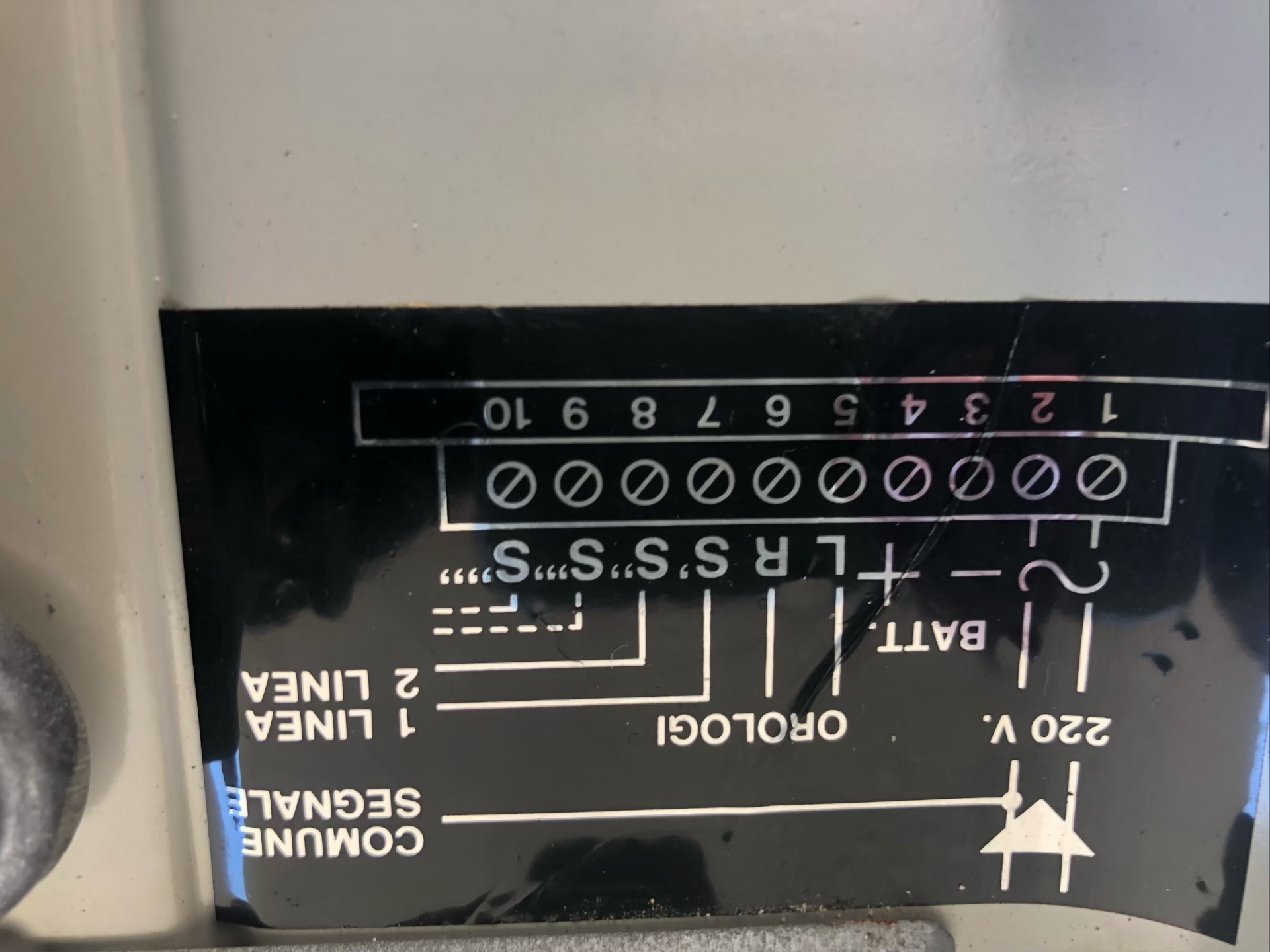

Quello grande ha una morsettiera immagino x collegare i 2 tondi...
Ha anche un pendolo da regolare immagino....
Trasformatori dentro non ne vedo...non so se a sto punto funziona tutto a 220v...
Non male il meccanismo di quello grosso...sembra abbastanza complesso...

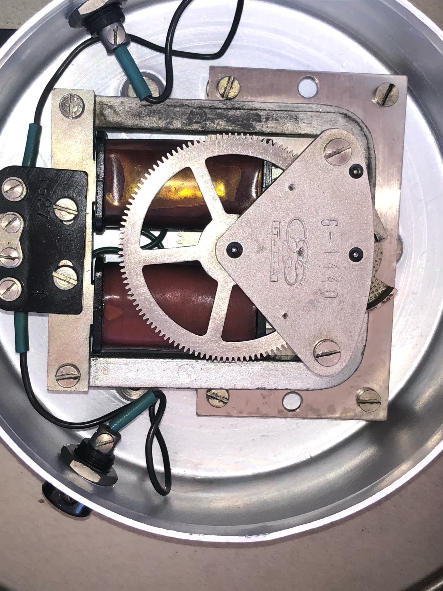

I piccoli non hanno altro che una bobina che fa muovere una specie di solenoide rotativo...
Ho fotografato anche i codici stampigliati interni sui movimenti degli orologi..
Aspetto commenti se qualcuno sa dirmi di più...
Grazie in anticipo
Walter

Re: Orologi E. Boselli da parete trovati in soffitta
MessaggioInviato: venerdì 22 marzo 2019, 20:32
Messaggi: 2141
Provincia: Lodi
Sul grande non dovrebbero esserci dubbi, alimentazione a 220V (ingressi 1 e 2), e dovrebbero esserci già collegati i fili che andavano alla rete elettrica. Se vuoi proprio fare super-verifica controlla la tensione di alimentazione del motorino, se si vede la targhetta.
