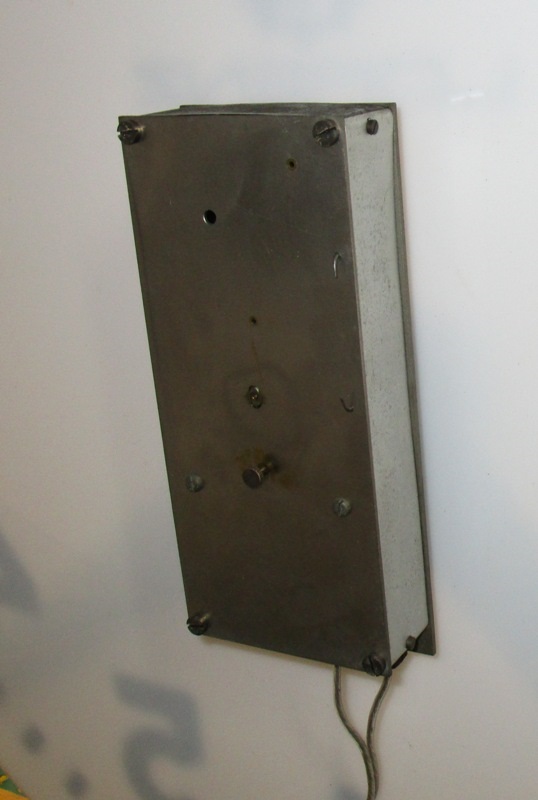

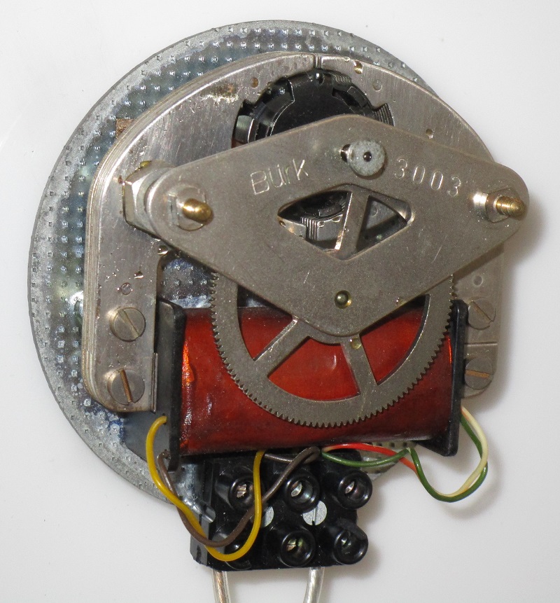

Buongiorno
Da tempo ho questo orologio da esterno di un negozio di orologeria che,se collegato alla corrente 220V, ha le sfere che girano in continuazione.
Ho fatto delle indagini per capire il problema e mi è stato detto che per farlo funzionare in modo corretto dovrei inserire una scheda pilota della quale non ho niente.
Chiedo a questo punto se qualcuno mi può aiutare a reperire questa benedetta scheda
Giusto per capire di che orologio si tratta allego alcune foto dello stesso.
Grazie per l'attenzione

bisognerebbe capire cosa contiene la scatola metallica. Il meccanismo visibile è sicuramente comandato da una scheda pilota con impulsi a polarità invertita. Ma a quanti volt ? 12-24-60 ? con che cadenza ? 30 secondi o 1 minuto ?
Re: Qualcuno può aiutarmi?
MessaggioInviato: sabato 2 febbraio 2019, 16:49
Iscritto il: domenica 12 dicembre 2010, 21:04
Messaggi: 100
Località: Dalmine Bergamo
il meccanismo rettangolare è simile a quello rotondo ma senza marca.
ciao Kestol
appena posso metto foto

Conosco molto poco gli orologi industriali, conosco solo la marca incisa nel movimento, la BURK
Puoi aprire la scatola per vedere cosa c'è dentro? In questo modo abbiamo un idea di cosa può pilotare il meccanismo.
Alimentando a 220Vac e gira, probabilmente la bobina non era a 24Vac o peggio a 12V altrimenti avrebbe fumato subito.

esatto alimentato a 220 v emetteva un ronzio ma aiutato le lancette a girare sono partite a velocità (10 sec.un giro ora)
