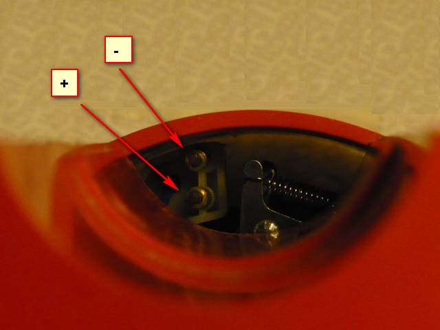

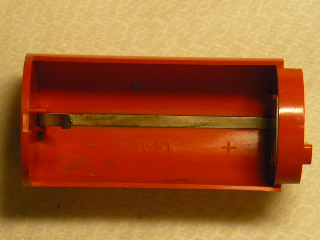

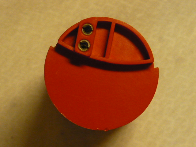

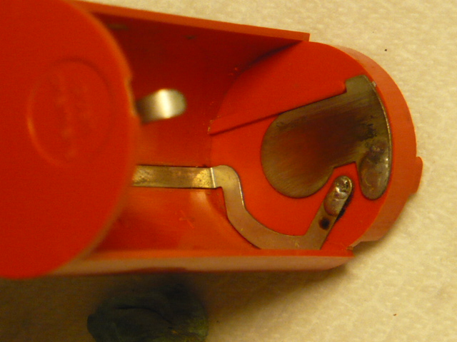

Premetto che il mio orologio non hà il movimento diapason mà sono sicuro che il contenitore è uguale, puoi confrontare la posizione dei due contatti dalla foto
Le foto del contenitore, la pila è quella grossa(torcione), io opterei con un contenitore recuperato da una bomboletta spray di deodorante , sciuma da barba, cè nè sono anche di piccole, per pulire mobili insetticida ecc, ecc, ed anche bomboletta di gas per ricaricare qli accendini una volta lo comprata ed era in metallo e più o meno la misura del torcione.
Tutta la carcassa la puoi usare come negativo della pila.
Cè da trovare il sistema per il positivo, e bloccaggio del contenitore.
Poi ti procuri due reofori con filo da recuperare da un alimentatore fuori uso per computer, dai morsetti che si collega hard disk cd o lettore dvd, questi due reofori magari llargandoli un poco andranno inseriti hai due morsetti del diapason.
Vernici il contenitore del colore della plastica, così da isolare il contenitore.
Poi salda Il negativo alla carcassa metallica e il positivo al positivo della batteria
Per chiarezza ti allego un piccolo disegnino
Poi vedi tù sè hai altre idee
Vernici il tutto del colore della plastica.
