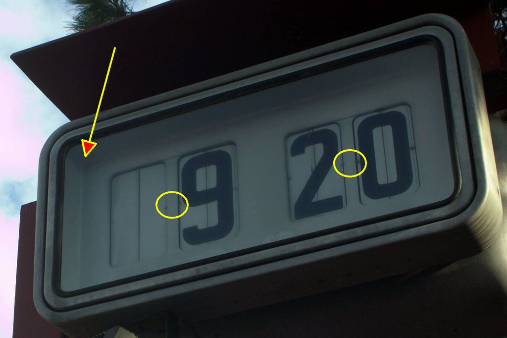

Ho trovato anche questa foto in rete ma mi pare di averla già vista qui sul sito. è la stazione di Brisighella (RA), accidenti ho frequentato per un sacco di tempo quel paese ma dalla stazione non ci sono mai andato.
Se qualcuno ci si trova non è che posta qualche foto migliore ?
Il mio spettacolo: http://www.orologiko.it/forum/viewtopic.php?t=19792

Secondo me l'orologio della stazione di Brisighella è invece in Solari cifra XX.
