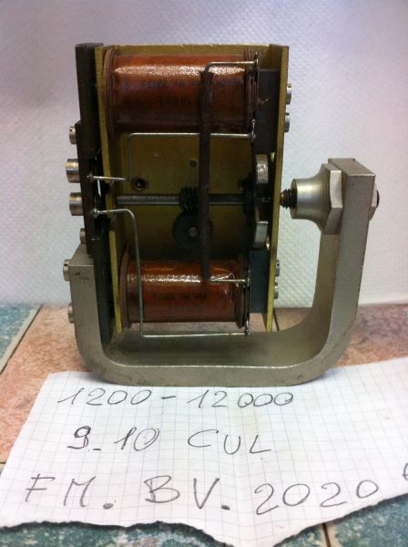

ciao a tutti vorrei qualche informazione da chi ne sa più di me visto e considerato che di elettricita' non ne capisco niente. ho acquistato un 'orologio da stazione con doppio quadrante da restaurare :mi interesserebbe sapere con che voltaggio funziona allego foto e i numeri trascrtti sono quelliimpressi sulle 4 bobine grazi anticipatamente

Mà è un orologio schiavo? nel senso che necessita di una scheda per pilotarlo, altrimenti così non ti funziona .

Però prima devi vedere sè le bobine sono buone! Sè ti intendi di elettronica o sè hai qualche amico fatti aiutare.
Con un tester devi provare la continuità, una volta accertata la continuità, devi cercare di capire i volt (dalle sigle che hai riportato sinceramente non dice nulla) vedi lungo tutta la bobina sè lo riporta.
Per fare le prove intanto ti servirebbe un alimentatore variabile, potrbbe funzionare a 12-24-48 volt.
Comincia con 12 volt i due puntali li devi posizionare sui terminali della bobina il ruotismo dovrebbe girare, sè non si muove niente inverti i puntali e sè i volt sono quelli il rotismo dovrebbe girare e vedere di quanto la lancetta sì è spostata, ripeti con l'altra bobina e fai diverse prove sempre alternando i puntali .
Accertato che l'orologio funziona e di quanto la lancetta si muove, mezzo minuto o un minuto vedi quale scheda è indicata per il tuo caso.

ciao a tutti, ho effettuato una prova con un amico elettricista con trasformatori di diversa potenza : 12 - 24 - 48 ma l'orologio non ha fatto scatti le bobine sono ok se faccio ruotare manualmente i tre segmenti che si trovano tra le due bobine dopo 3o movimenti le lancette hanno fatto un'ora secondo voi la scheda deve essere con l'impulso da mezzo o da un minuto ?grazie a tutti per l'aiuto :grin: :grin: :grin: :grin:

Sono l' amico elettricista e vorrei precisare tutte le fasi di prova che ho messo in atto, in quanto nn conosco questo meccanismo ed ho proceduto per tentativi.
1)Ho ipotizzato che le due bobine e le espansioni magnetiche annesse formassero un motore per cui ho collegato una tensione alternata di 12V senza ottenere risultati, ho aumentato gradualmente tale tensione tramite un autotrasformatore variabile ottenendo un ronzio attorno ai 200V, ma nessun movimento del rotore centrale. Visti alcuni suggerimenti precedenti ho raddrizzato questa tensione ,rendendola continua; ho ottenuto un piccolissimo spostamento del rotore che però reputo insignificante. Continuando in modo impulsivo a dare tensione, nn ottenevo altrettanti spostamenti del rotore. Ho provato pure ad invertire alternativamente le polarità, ma nessun risultato o poco soddisfacente, anche perché probabilmente gli impulsi devono essere tanti(risposta precedente).
Come ulteriore indicazione posso dire che la resistenza delle bobine è attorno ai 2550 ohm.Ringrazio per le eventuali risposte. Antonio

Sè dici chè ti hà dato un impulso insighificante ti consiglio di controllare la parte meccanica rotore magnetico e altri sino ad arrivare alle lancette sè sono libere o bloccate da polvere ruggine o altro, giusto per tagliare la testa al toro escludi tutto e lascia solo il rotore, l'impulso dovrebbe spostare la lancetta o di mezzo minuto o di un minuto.
Fai sapere

:headbash: chi la dura la vince premetto che sia io che il mio amico elettricista per la fretta di veder funzionare l orologio ci siamo fermati alla prima osteria e abbiamo fatto le prove senza pulirlo: dopo aver pulito nel dovuto modo tutti gli ingranaggi meccanici e rimontato il tutto l orologio con
trasformatore da 14 v funziona e fa uno scatto al minuto grazie e provvedero'alla scheda che mi avete consigliato grazie paolo ::-perfect
