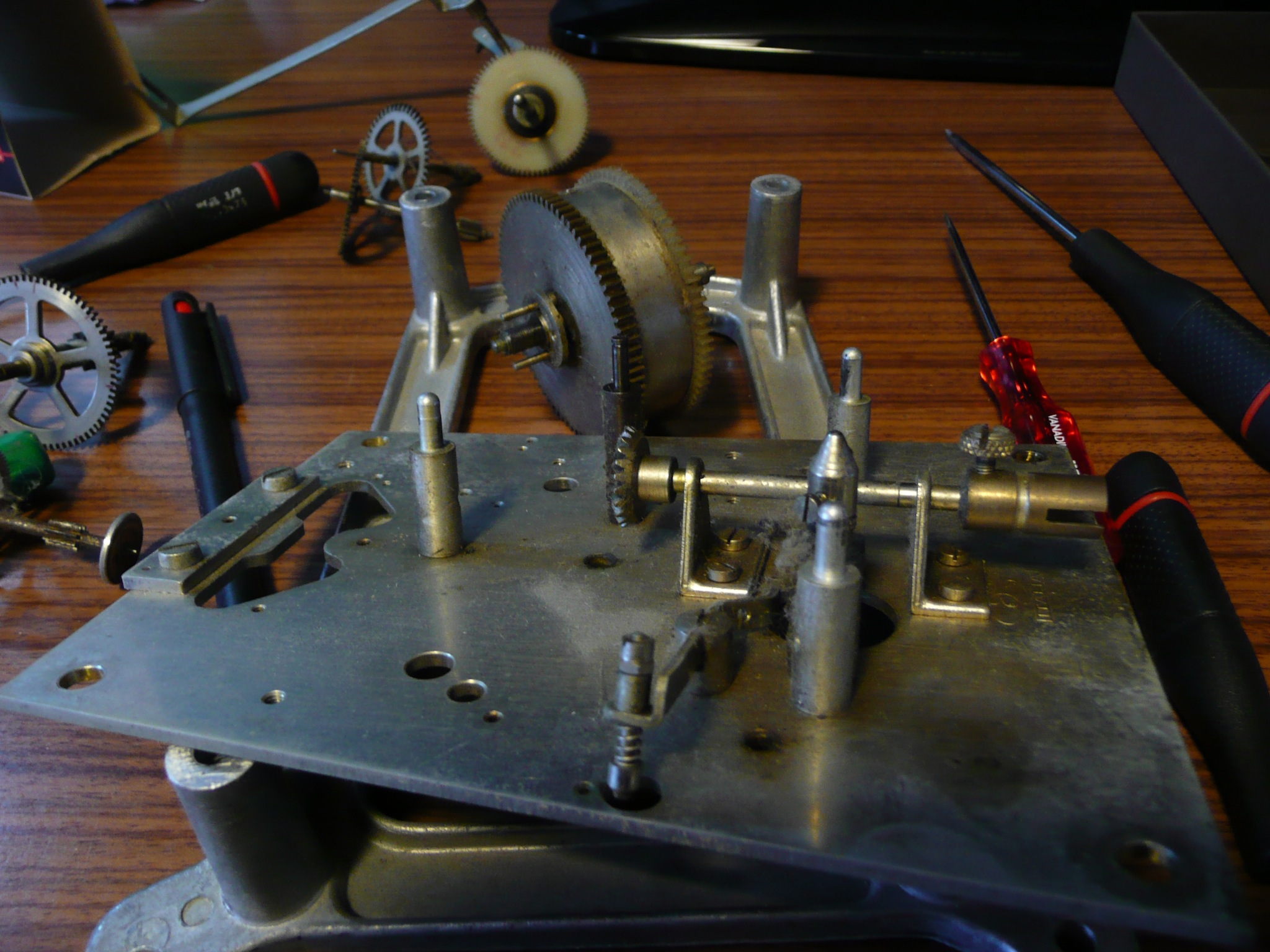

ho comprato un orologio Boselli (solo orologio) non ha tutta la parte del timbracartellino.
L'orologio mi è arrivato quasi tutto smontato, forse manca qualche ruota.
Avete la disposizione di montaggio o qualche esploso?

Carissimo Riccardo
In 40 anni e più a cui ho fatto assistenza,alla Boselli,anche come concessionario,ufficiale,da quando a Torino,da filiale è diventata concessionaria,fino a quando ha chiuso,circa 7 anni fà,un esploso,non me lo hanno mai dato.Siceramente erano altri tempi e non glielo abbiamo mai chiesto,alla sede di Milano.
Probabilmente esiste,ma non ti sarà facile reperirlo.
Ed anche se c'è non sono tutti eguali i meccanismi.
Per cui ti conviene postare delle fotografie,e tra tutti cercheremo di aiutarti.
Un saluto

Manca il pendolo nell'orologio Boselli, ha una targhetta di matricola con il numero 9400.
Ho contato i denti delle ruote e dei pignoni, come si fà il calcolo del pendolo, o qualche forumista ne ha uno da parte?
Ecco il conteggio:
Ruota di centro 72
Ruota terza 60
Pignone ruota terza 9
Ruota di scappamento 48
Pignone ruota di scappamento 8
ci sono altre ruote e considerando i fori sulle platine sembrerebbe che ne manchi qualcuna.
Oggi farò delle foto.
Riccardo

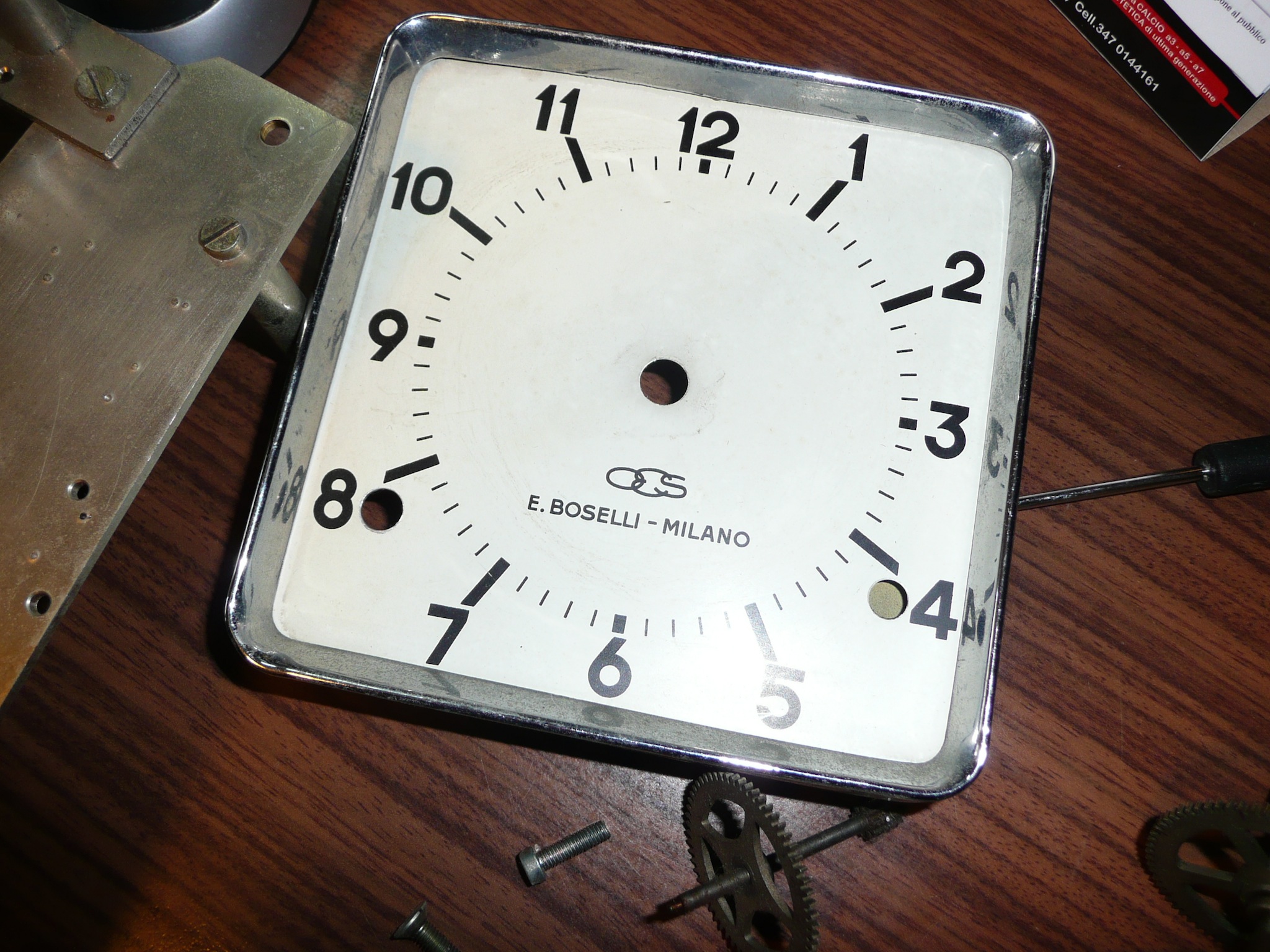

Caro Pierino,
ti posto le foto che ho fatto oggi per provare se tutto funzione come tu mi hai descritto.
Vorrei una risposta, se tutto funziona bene.
Riccardo
MessaggioInviato: domenica 13 gennaio 2013, 19:28
Carissimo Riccardo Pistagna
Le foto si vedono benissimo.
attendiamo il resto.
Per il pendolo,invia un Mp al buon 400day
Ti potrà dare lunghezza e peso della lente,ne ha uno simile ed è persona molto gentile.
Un salutone

Purtroppo quello che ho acquistato è solamente la parte dell'orologio.
Manca il pendolo, e ruote relative al sistema di ricarica compreso anche del motorino e penso anche del micro che da il segnale di fermo al motore quando ha raggiunto la carica.
Pensi che mi potresti aiutare.
Pierino mi ha detto di rivolgermi a 400day che forse ha il pendolo.
Riccardo
MessaggioInviato: lunedì 14 gennaio 2013, 11:43
Carissimo Riccardo
Quel tipo di orologio,non ha un micro per fermare il motore.
In quanto il motore è un sincrono,ed è sempre sotto tensione.
L'arresto è dato da una leva che si alza al caricare della molla,e spinge con un freno,in cuoio,sul rotore stesso.
Per frizione,lo ferma.
Questo tipo di motore,anche se mantenuto bloccato,e sotto tensione,non scalda.
Un salutone
