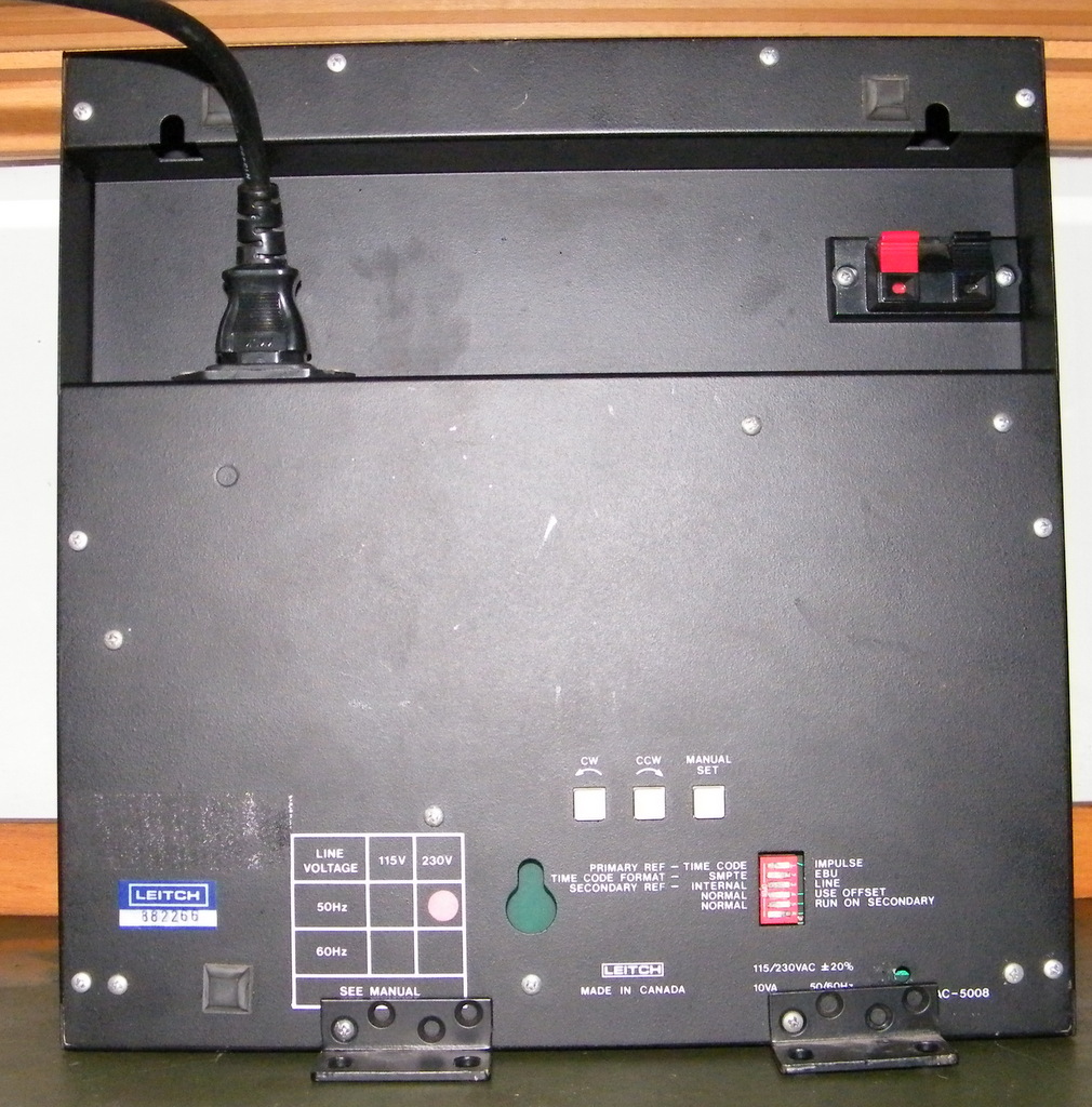

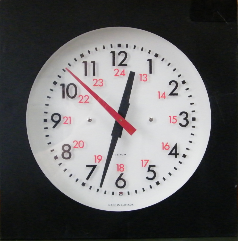

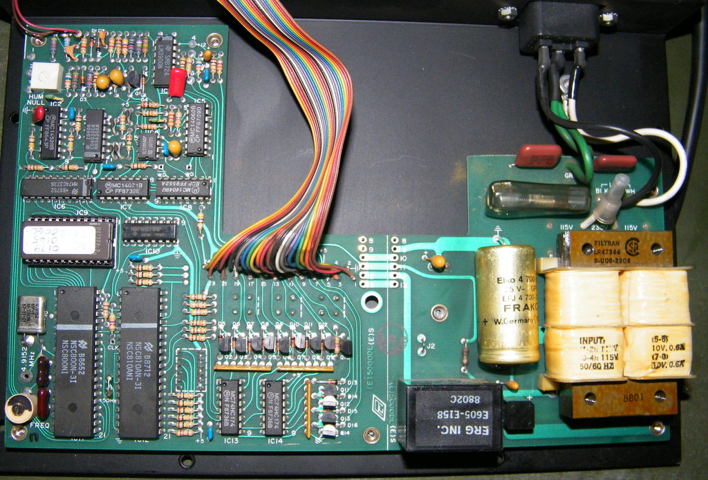

Orologio da parete LEITCH DAC-5008 un po' insolito che fa' uno strano rumore quando si inserisce la spina e le lancette si muovono appena.

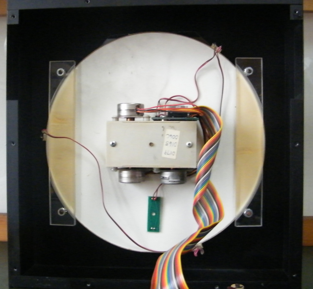

Aperto l'orologio si presenta con una circuiteria complessa e addirittura tre motori passopasso.

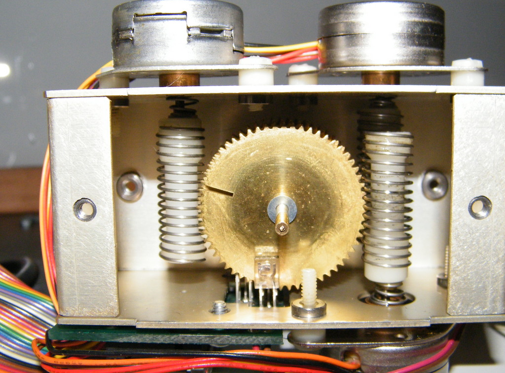

Una volta levato il coperchietto degli ingranaggi provo a far girare manualmente una ruota, ma sforza parecchio e i motorini sono tiepidi
Dopo aver smontato gli ingranaggi si sente che sono bloccati.
Questo è dovuto probabilmente a attack usato per fissare le lancette.
Per adesso desisto sperando di riuscirci essendo tutto bloccato.

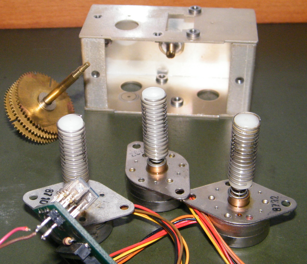

Ecco qua a riprendere l'avanzamento della riparazione .
Con non poca difficolta' scaldando e sforzando un po' si è riusciti a liberare i perni con le ruote
Le lancette sono tenute in posizione da oring incollate sulle stesse.
La vite senza fine è formate da una molla fissata alle estremita'

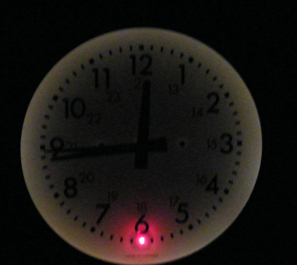

Attorno al quadrante sono posizionate tre lampadine credo al neon per la visione notturna
Inserita la spina tutto ha preso a funzionare regolarmente.

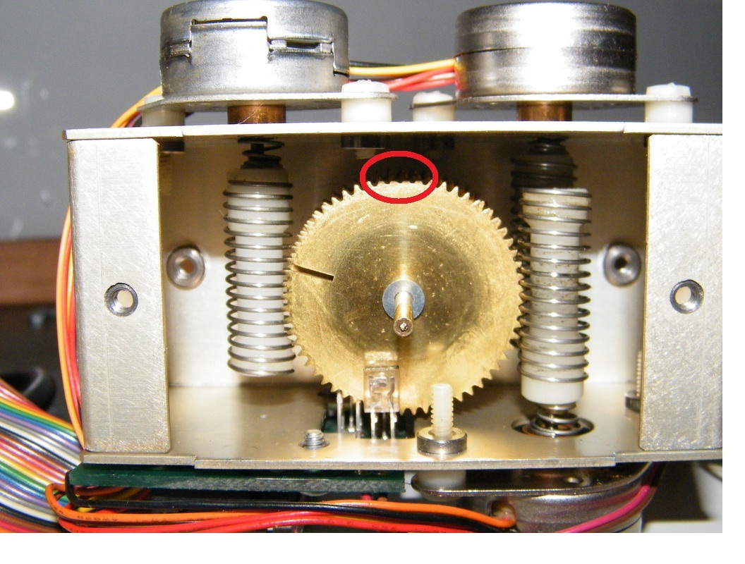

Scusa e l'effetto della foto vedo che mancano quattro denti?
MessaggioInviato: domenica 27 gennaio 2013, 1:46
Messaggi: 1009
Provincia: erased
sono in ombra.....
MessaggioInviato: domenica 27 gennaio 2013, 18:51
Iscritto il: mercoledì 19 settembre 2012, 15:53
Messaggi: 377
Località: Leivi
Provincia: GE
E' l'effetto del flash i denti sono tutti interi .
Quando era tutto bloccato le molle si allargano quel tanto che basta a far passare il dente quando dava l'impulso il motore.
