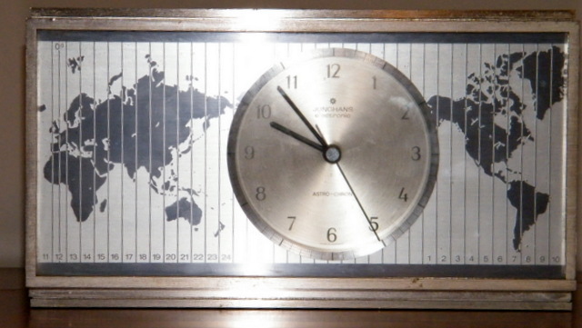

Durante le feste su una bancarella ho acquistato questo Junghans "da provare" come di solito dicono i venditori quando non è funzionante.
Viste le buone condizioni con cui si presenta e il basso costo l' ho preso.
Messa la pila va ma avanza di mezz'ora ogni ora circa cioe' 12 ore al giorno.
Sono un'enormita' 12 ore.
Secondo voi è un problema elettrico o meccanico?

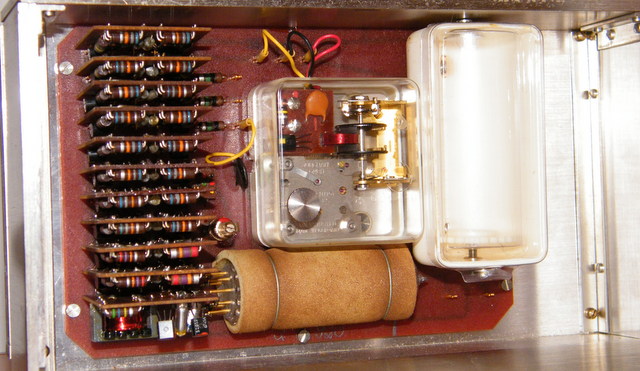

Oltretutto utilizza solo transistor che in caso di guasto elettrico complicano la riparazione.
MessaggioInviato: lunedì 7 gennaio 2013, 2:26
Carissimo Pendolomania.
Questo tipo di meccanismo,è molto semplice.
Ed è al contrario dei normali orologi.
Ovvero è il bilancere che oltre ad essere regolatore di tempo è anche motore di avanzamento.
il fatto che funzioni ma faccia letteralmente le bizze,come tempo,fà molto ben sperare.
E con elevatssima probabilità un problema meccanico.
Serve smontaggio completo,lavarlo molto bene,controllare e se serve lucidare i pivot dell'asse bilancere,indi rimontarlo e lubrificarlo.
E vedrai che torna a fare il suo dovere.

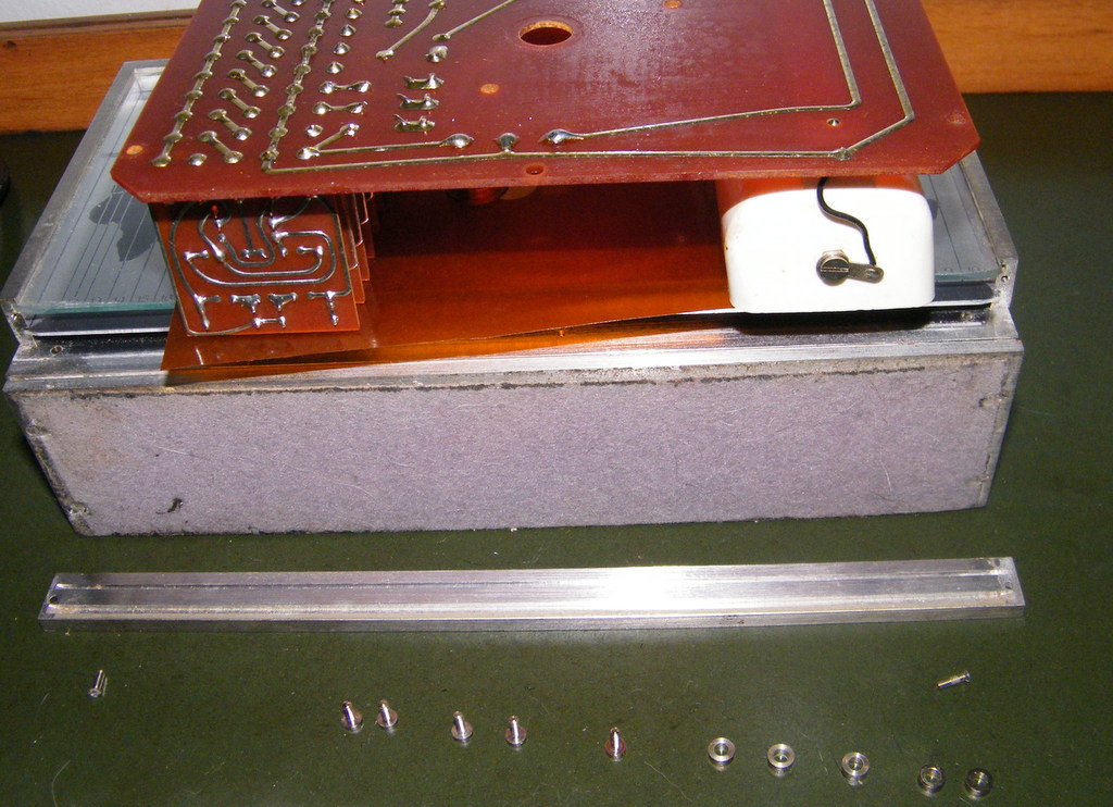

Per smontare le lancette occorre levare due viti posizionate lateralmente sotto e che tengono una sbarretta di metallo.Levando questa permette di sfilare il vetro.
Il circuito stampato insieme al meccanismo è tenuto da 5 viti.
Il circuito è delicato occorre non sforzarlo in quanto costruito in bachelite sottile che si rompe facilmente .
